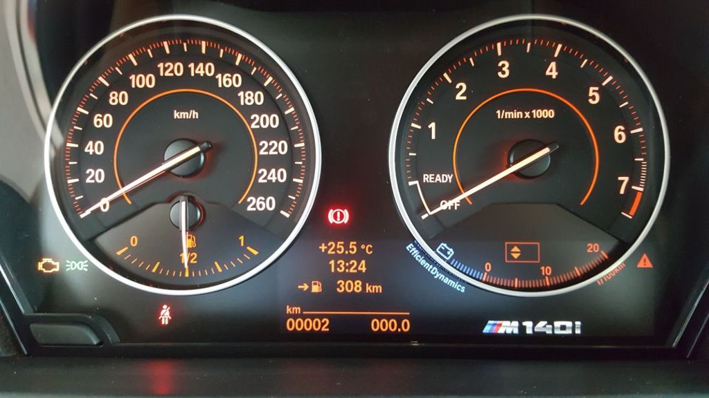

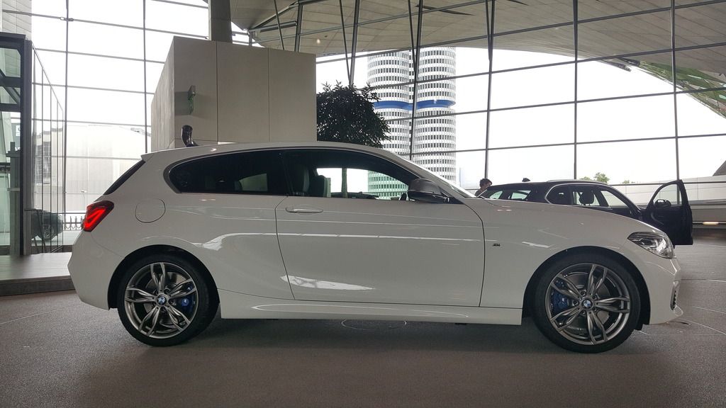

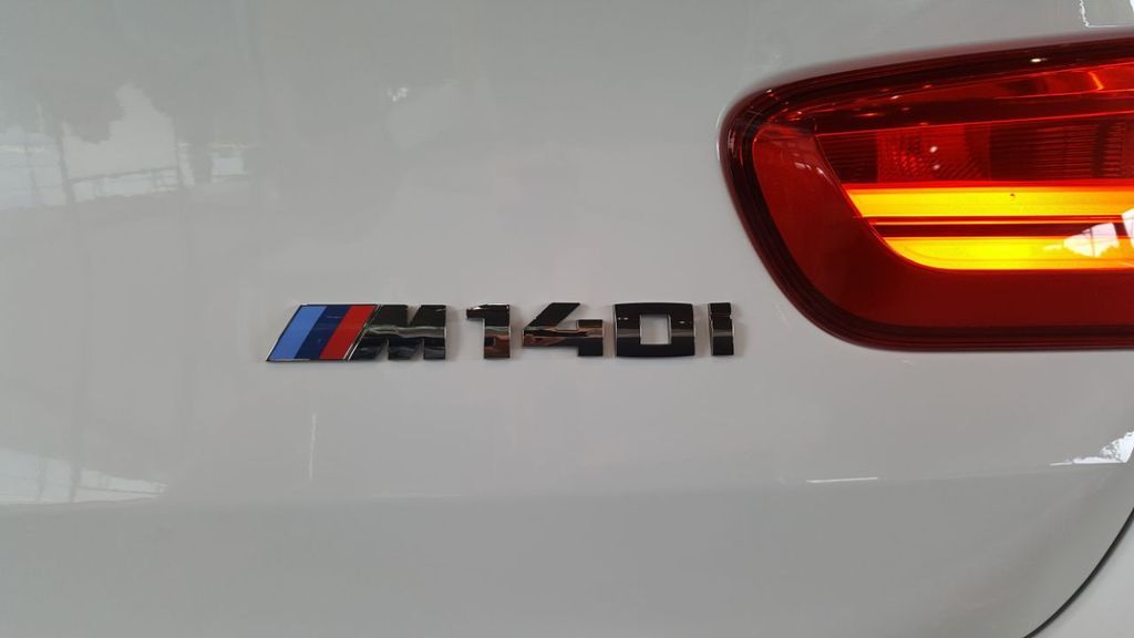

    Hab meinen heute in München abgeholt:
  17. #5177
    10.02.2008
    20.384
    Glückwunsch, schönes Auto!
  18. #5178
    Comex
    27.08.2011
    21.259
    coole Rennsemmel!!
    Viele Grüße, Florian!
  19. #5179
    11.07.2006
    21.838
    Allzeit gute Fahrt, Jörg!
    Aber das Typenschild würde ich noch entfernen lassen...
  20. #5180
    Double-Red Avatar von Nixus77
    01.08.2011
    8.338
    Glückwunsch Jörg, tolles Auto
