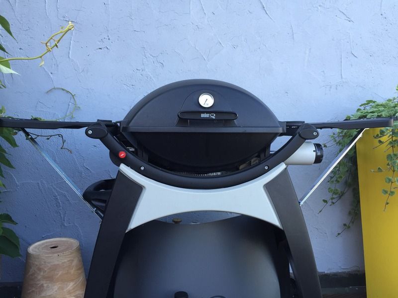

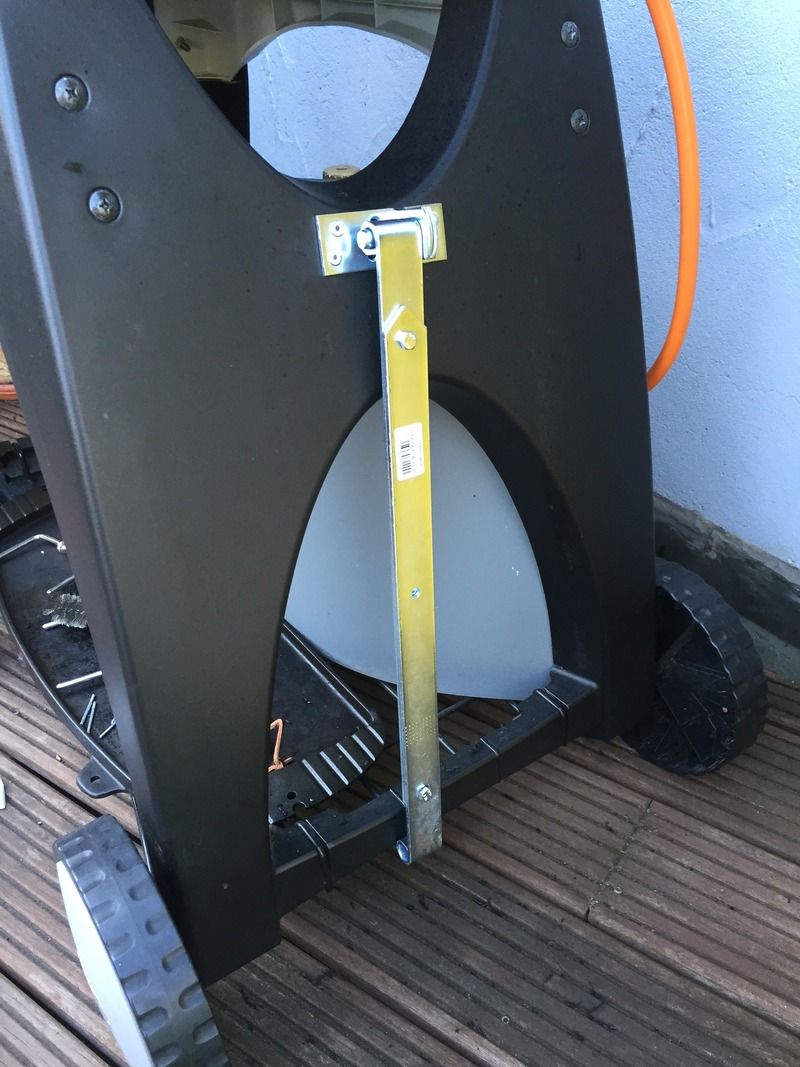

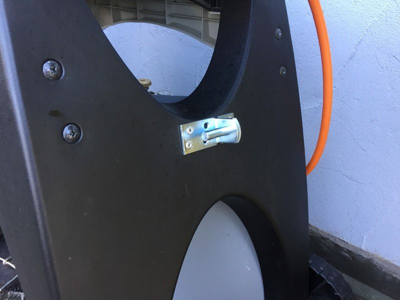

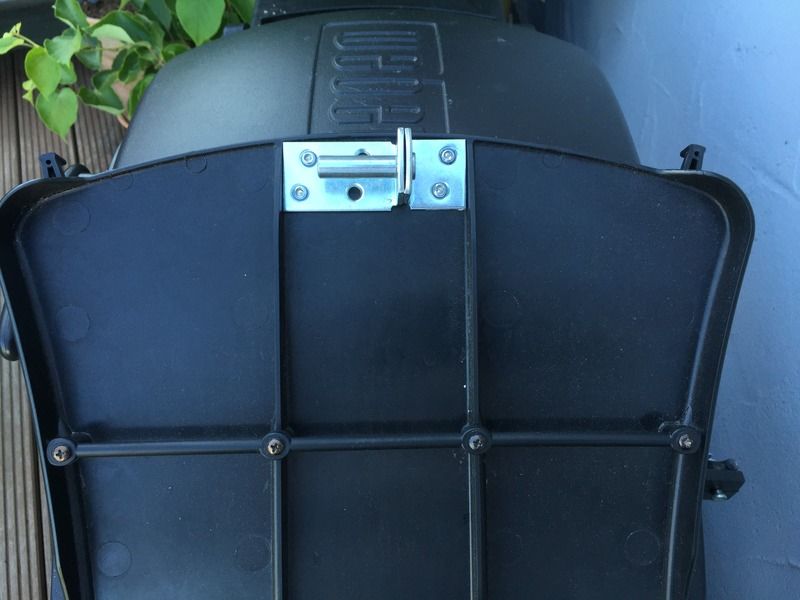

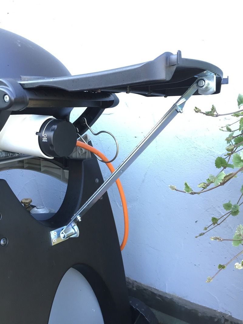

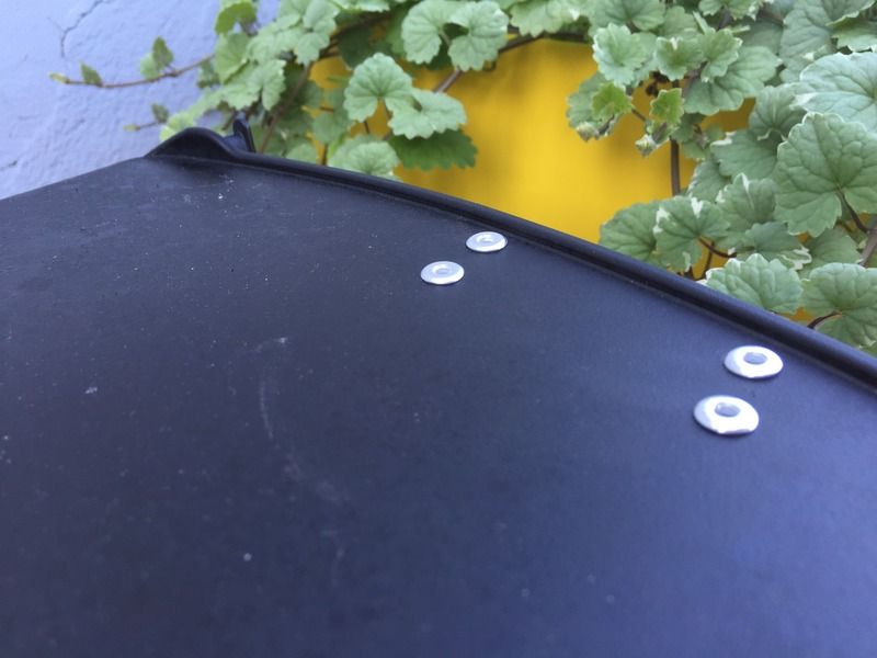

    Hab heute spontan den Q220 etwas gepimpt. Die Seitentische sind ja bekanntlich Murks, da total unterdimensioniert. Mit einem leeren Porzellanteller belastet gehen die schon gefährlich in die Knie.
    Ziel war eine optisch relativ unauffällige, aber wertige Lösung. Zudem sollten die Seitentische klappbar bleiben, damit die Plane weiterhin drauf passt.
    So schaut das aus, ggf. lackier ich die Teile noch schwarz:
    Materialkosten 20€ und man kann endlich jeweils links und rechts schwere Teller mit Grillgut abstellen.
    Frank
