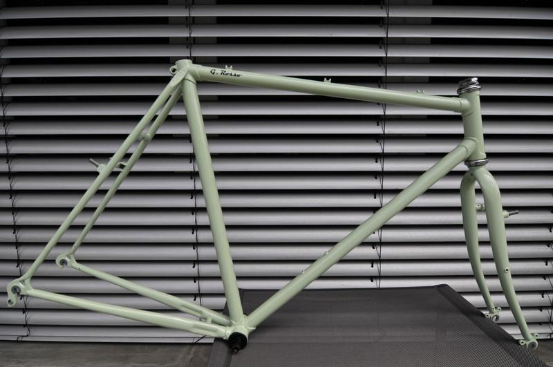

nach langen 2 Monaten konnte ich meinen Rahmen nun endlich vom Pulverer abholen und habe mich natürlich gleich an den Zusammenbau gemacht. Einige Teile hatte ich noch rum liegen wie z.B. die alten Canteliver-Bremsen, Bremshebel und natürlich die Laufräder sowie Kleinzeugs.
Das meiste kam aber neu. Aber seht selber, natürlich gibt´s Bilder.
Der Rahmen neu im strahlenden, hellen weißgrün (RAL 6019)

Find ich auch. Toll! Was ist denn so die Hausnummer fürs Pulvern gewesen?
Nochmal Glückwunsch, guter Rad ist ja vielleicht doch nicht so teuer ...Wenn man besoffen ist, sieht das jeder. Aber wenn man Durst hat, sieht das keiner.

Naja, günstig war´s nicht. Hab 200 € bezahlt. Chemisch entlacken, Zinkgrund beschichten, Farbe und Klarbeschichtung. War aber auch nicht beim Hinterhof-Pulverer. Kosten für die ganzen Teile läppern sich auch. Hat aber Spass gemacht.

vielen Dank an alle und freut mich, dass euch das Rad auch gefällt. Ich wollte gar kein Retro-Rad aufbauen, mir hat vor allem und schon ewig der alte, teils ramponierte Lack nicht mehr gefallen und dazu die teils schwarzen Komponenten wie Lenker, Sattelstütze, etc.
Deshalb der Entschluss, neue Farbe, neue Teile, wobei mir wichtig war, dass die Farbe hell wird und frisch aussieht sowie der Komptonenten-Mix schwarz/silber werden muss. Ledersattel und -griffe waren Pflicht. Bei den übrigen Teilen wie Lenker, Vorbau und Sattelstütze habe ich ehrlich gesagt nur auf die Optik und Qualität geachtet (kein Billigschrott, aber auch nicht Campagnolo
