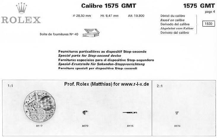

    PREMIUM MEMBER Avatar von Prof. Rolex
    12.08.2004
    1.392
    Original von GeorgB
    - Ab Anfang der 70er gab es dann innerhalb des 1575er Calibers eine weitere Modifikation, die den Sekundenstopp ermöglichte.
    - Es gibt also ZWEI 1575er Caliber, eines mit Hack und eines ohne Hack.
    Ich darf vielleicht zur Ergänzung den nachfolgend Scan aus einem alten Service-Katalog R5 anführen:
    Das Kaliber 1575 GMT (verbaut in der 1675 und 1655) mit Sekundenstoppvorrichtung unterscheidet sich nur in den obigen 4 Teilen von dem gleichnamigen Kaliber ohne Sekundenstopp. Die Platine wurde für die Version mit Sekundenstopp geringfügig geändert und es wurden 3 zusätzliche Teile (Stellhebel, Unruhstoppfeder und dazugehörige Schraube) erforderlich.
    Matthias
