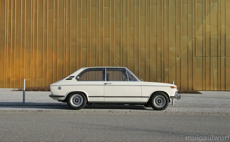

Was bisher in diesem Jahr geschah:
Ich hab mir ein T-Shirt gekauft:
ich war tanken:
ich hab ein Bild vom Motor gemacht:
und ich hab ein Bild vom Auto vor Hintergrund gemacht - sogar zwei Bilder:

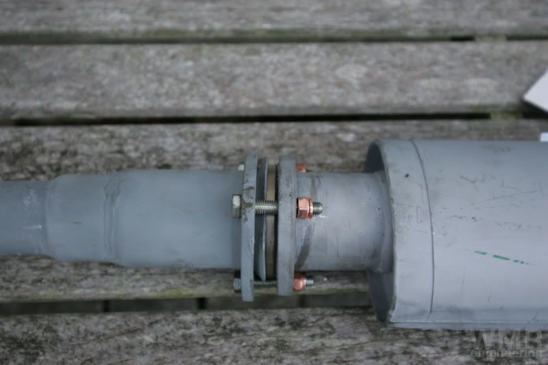

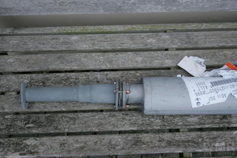

und heute hab ich noch angefangen, den Auspuff vom 2002 Turbo einzubaun. Der Serienauspuff hat 46mm Durchmesser, der Turboauspuff 55mm.
Es gibt für den Touringfahrer dabei zwei Probleme. Das eine ist, dass das Hosenrohr beim Turbo 30cm länger ist, somit fehlt quasi ein Stück im Auspuff wenn man den Mittelschalldämpfer ans Hosenrohr vom Saugmotor machen will.
Das hab ich mittlerweile behoben:
(ja Michi, ich habe diesmal braten lassen
Das andere Problem ist Touringspezifisch - der Touring ist 10cm kürzer als die Limousine
und hat den Auspuffendtopf links, während die Limousinen (und eben auch Turbos) den Endtopf mittig hatten.
Das bedeutet, ich muss morgen den Endtopf umschweissen (ja Michi, lassen), so dass er links eingebaut werden kann und vor allem unters 10cm kürzere Auto passt.
Wir werden sehen.

Yeah, Joe, das sind Schweißnähte.....
Michi
