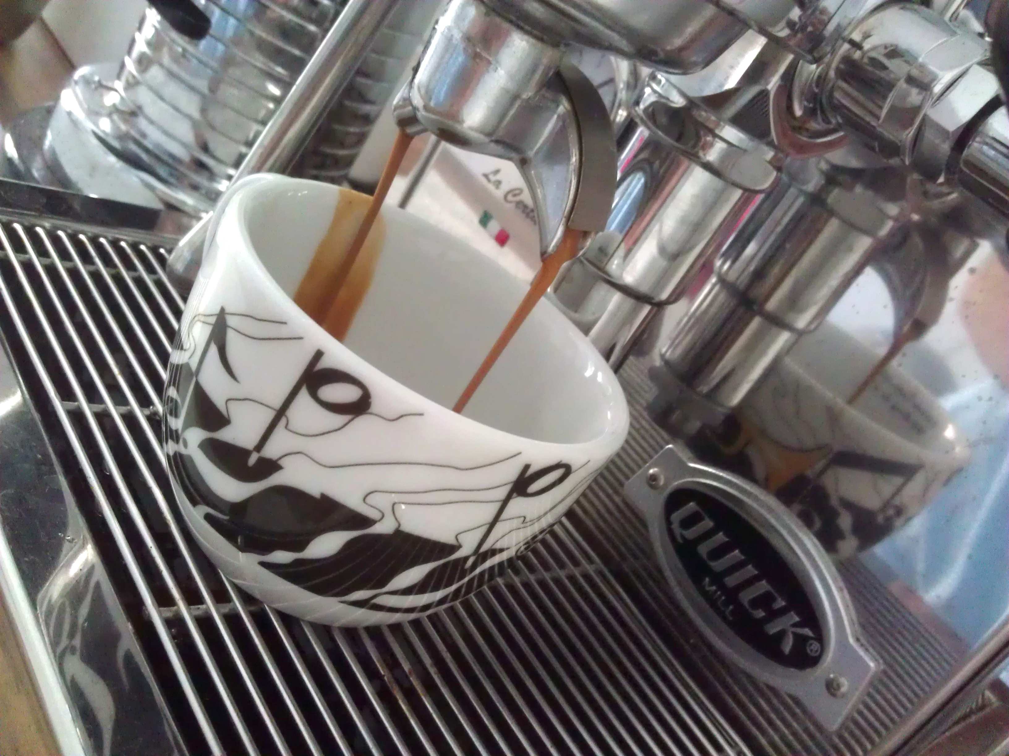

    Ich steh gerade voll auf "Caffè Roen - Extrabar":
    Wobei ich diese hier auch ganz OK finde:
    Und weil das Forum von Bildern lebt - was man halt so benötigt:
