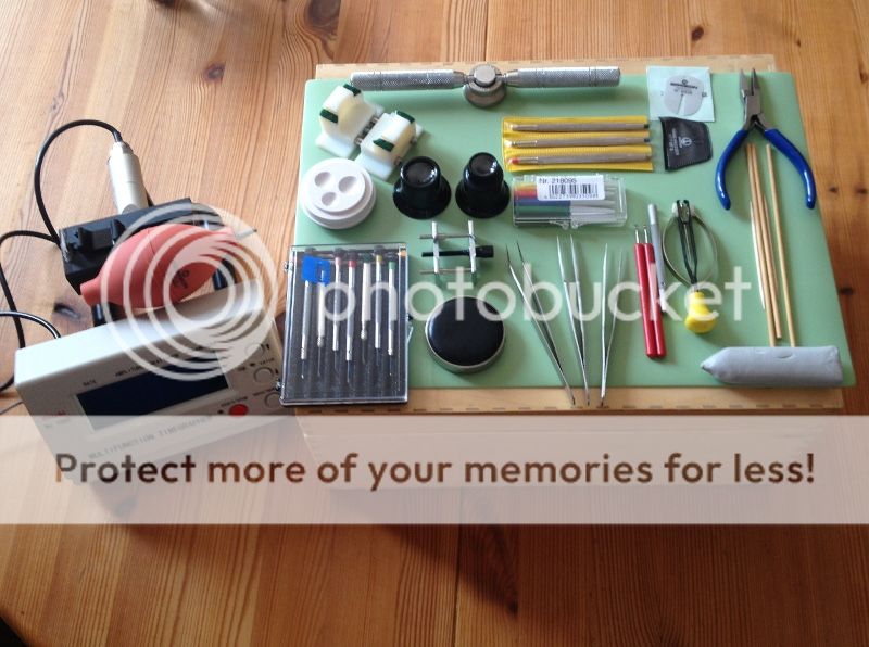

    In Teil 1 kam ja die Frage nach Arbeitsplatz und Werkzeug auf. Da ich in einer eher kleinen Stadtwohnung lebe, muss der Küchentisch als Arbeitsplatz herhalten, die Höhenanpassung auf ein ergonomisch passendes Niveau erfolgt über eine IKEA-Holzkiste. Das Reinigungsequipment und die Schmierstoffe habe ich ja schon weiter oben gezeigt, hier die weiteren verwendeten Werkzeuge.
    Zeitwaage, Staub-Ausbläser, Arbeitsunterlage, Gehäuseöffner, Gehäusehalter, Ölnapf, Lupen, Schraubendreher, Werkhalter, Montagekissen, Zeigersetzer, Ölgeber, Pinzetten, Zifferblattschutz, Zeigerabheber, SD-Band-Tool, Minutenrohrabheber, Flachzange, Putzhölzer, Zahnstocher und Rodico-Masse. Der obligatorische 1328-Behälter fehlt im Bild, war aber natürlich dabei.
