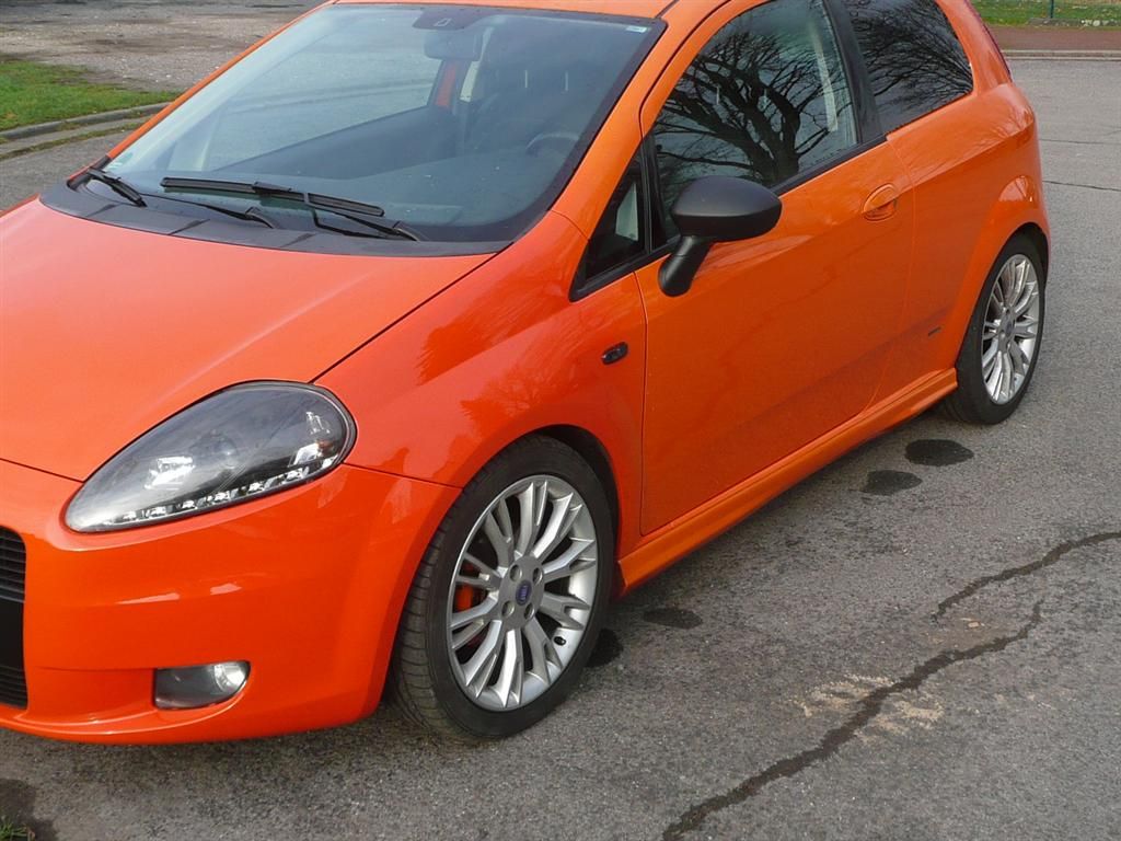

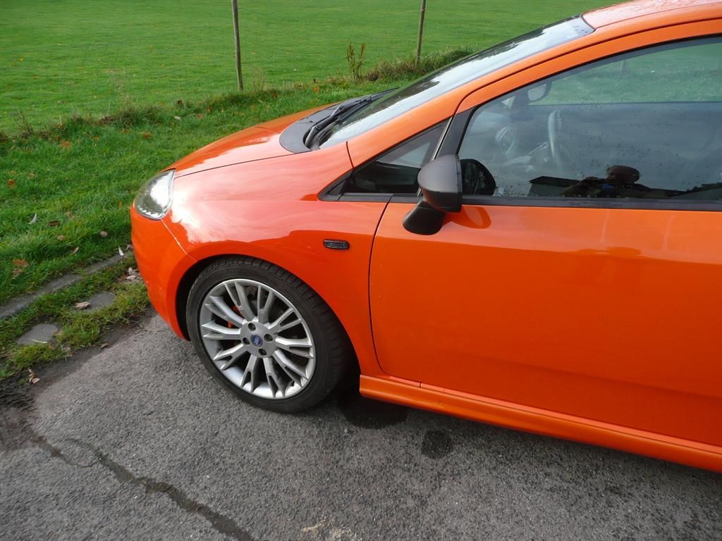

    Meinem Sohn hat jemand eine kleine Delle in den Kotflügel gefahren, die gegnerische Versicherung übernimmt den Schaden und empfiehlt eine Fachwerkstatt. Jetzt hat er gestern das Auto abgeholt, die Farbe passt überhaupt nicht. Angeblich hätten sie die Originalfarbe genommen, und das Fahrzeug sei wohl früher schon mal komplett überlackiert worden, mit nicht der Originalfarbe. Unseres Wissens ist das aber nicht der Fall, das Fahrzeug war von privat gekauft, Fiat Punto, ca. fünf Jahre, Farbe orange (gut, darüber wollen wir jetzt nicht diskutieren. ).
    Und selbst wenn: Kann eine Werkstatt kurzerhand "irgendeine" Farbe nehmen, oder ist sie nicht vielmehr verpflichtet, genau die vorhandene Farbe zu nehmen und notfalls zu mischen? Sonst würde man ja auch bei deutlich älteren Autos noch mehr Farbunterschiede sehen.
    Wir haben den Eindruck, die Werkstatt redet sich raus und macht sich die Arbeit leicht. Wie verhält man sich? Der Versicherung den Fall schildern? Immerhin ist das ja eine deutliche Wertminderung, wenn die Unterschied so offensichtlich ist.

    Sieht so aus, als wäre die Originalfarbe durch Alterungsprozesse schlicht verblasst, falls so etwas bei Autolacken noch passiert.
    Interessanter Fall. Bin gespannt. Auch wenn's für Euch natürlich erstmal ärgerlich ist.
    Korrekt, gerade bei Orange ein Problem. Ein guter Lackierer hätte das gemerkt und die Farbe entsprechend angepasst.

    Du hast ein Anrecht auf eine Beilackierung
    d.h. Die vordere Tür sowie die A-Säule werden beilackiert so das dieser Farbunterschied mittig in der Tür verläuft und somit nicht mehr sichtbar ist.. Ich vermute mal der Lackierer hat kein Farbmuster angefertigt wo es vorzugsweise bis zu 10 Stück gibt !! Farbmuster sind kleine Schablonen wo die verschiedenen Nuancen eines Farbton auflackiert werden. Diese hält man dann ans Auto um die beste Möglichkeit auszuwählen. In Deinem Gutachten sollte stehen --> Anfertigung Lackmuster oder sogar Beilackierung Tür VL ?
    Wenn ich so ein Auto vom Lacker bekomme geht es postwendend zurück..
    Bei neueren Versicherungverträgen hat man sogar bei einem Kaskoschaden Anrecht auf eine Beilackierung !!
    Es wird für einen Lackierer aber auch immer schwieriger den passenden Farbton zu finden !!
    Früher wurde grau grundiert.. Farbe rauf.. Klarlack .. Fertig
    Heute wird die Grundierung eingefärbt.. dann kommt die Farbe sowie eingefärbter Klarlack und dann vorzugsweise elektrostatisch lackiert
    Mit der Menge Lack für eine Nachlackierung an dem Kotflügel sowie Tür.. Wird werksmässig fast der ganze Karren lackiert

    Es ist ja ein Haftpflichtschaden. Hat man da nicht ohnehin Anrecht auf Wiederherstellung nahe am Originalzustand? Wie kann man denn testen, ob der Wagen schon mal lackiert war? Und wer kann das? Wir wollen ja keinen riesigen Aufwand treiben, ist doch eigentlich Sache der gegnerischen Versicherung. Wir haben also bisher nichts bezahlt, aber trotzdem ist der sichtbare Mangel jetzt eigentlich größer als vorher die kleine Delle.
    Hat es Zweck, einfach mal bei einem anderen Lackierer vorbeizufahren und zu fragen, ob a) der Lack schon mal nachlackiert wurde und b) ob und wie er das ggf. hinbekommen hätte? Nur, damit man ein paar mehr Informationen hat.
    Das Problem ist ja nicht, dass es ein superkleiner Unterschied ist, den man nur sieht, wenn man weiß, wo der Schaden war. Der Farbunterschied ist so krass, dass es einfach auffällt, sofort.

    Eine Nachlackierung lässt sich mittels Prüfgerät doch einwandfrei feststellen.
    Sollte also bisher nix nachlackiert worden sein, hast du den Händler bei den Eiern, da dieser sich ja anscheinend darauf beruft.
    Ist auch dummes Zeug zu behaupten, dass man einen Farbton nicht besser hinbekommt, da es sich angeblich nicht mehr um die Originalfarbe handelt!
    Da lachen echt die Hühner ..

    Vielleicht hilft polieren des Rest. Ich jedenfalls würde keine angepasste Farbe wollen, wenn es wirklich verblasst ist. Polierst Du mal, hast Du wieder unterschiedliche Farben.
    BTW: Wieso nimmst Du eine Werkstatt die die gegnerische Versicherung empfiehlt. Ist doch klar dass die den billigsten Krauter nimmt. Nimm die die DIR gefällt, eine Vertragswerkstatt. Das steht Dir zu!

    Bitte? Der Wagen ist fünf, nicht 25 Jahre alt.

    Meint Ihr, nach fünf Jahren ist der Lack schon verblasst?

    Polieren bringt hier 0 !!!
