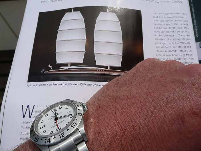

    So sieht die grauenvolle Tat aus:
    77 Grüße!

  6. #46
    Daytona Avatar von markus247
    12.04.2011
    2.323
    Magst du uns noch ein wenig dazu schreiben?
    Hast du die Lupe selbst entfernt? Ich finde das Ergebnis übrigens auch sehenswert!
    Gruß, Markus
    „Eine Platin Rolex! Ich hab schon immer eine Platin Rolex gewollt. Ich hab mir beinah mal eine gekauft, aber ich Idiot hab stattdessen meine Familie krankenversichert.“ (Two and a Half Men)

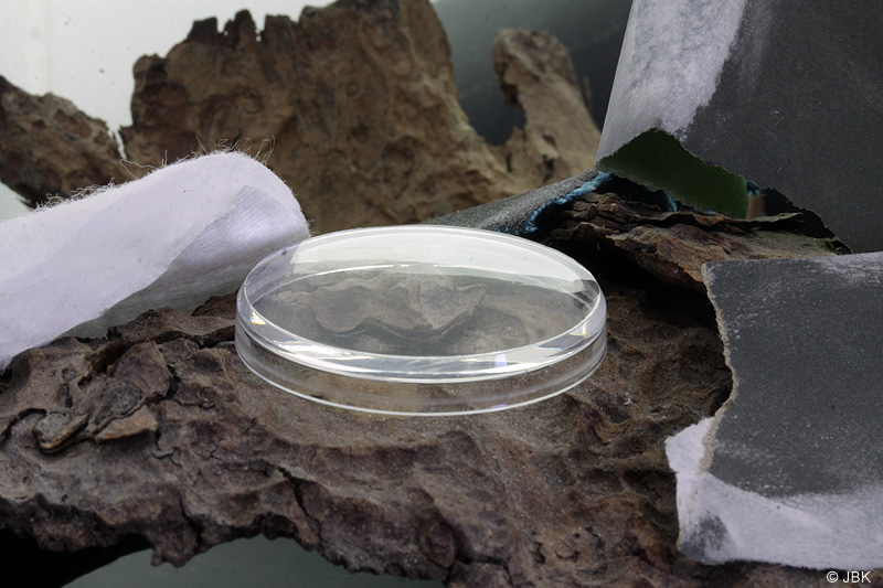

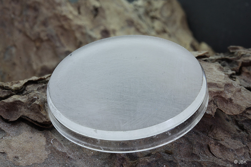

  16. #56

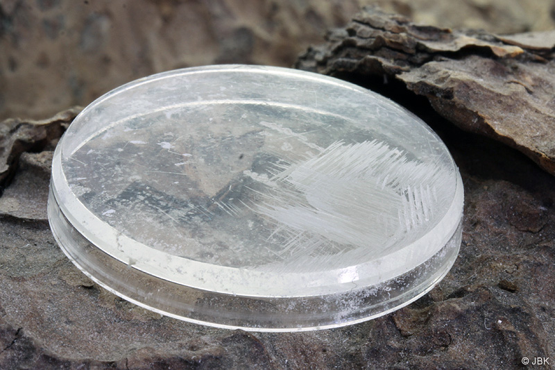

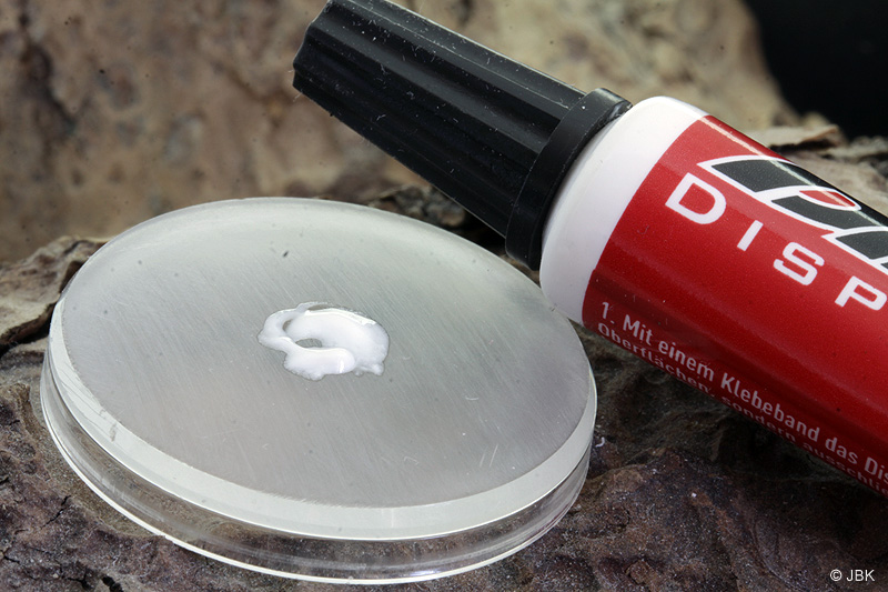

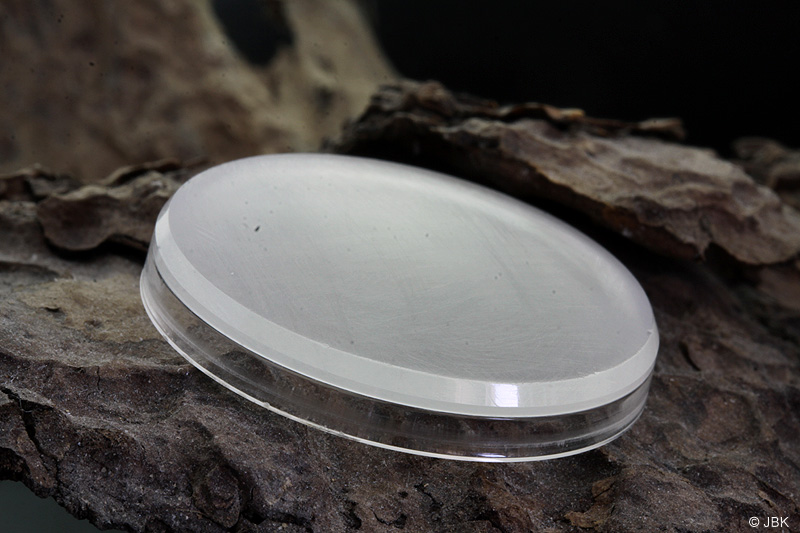

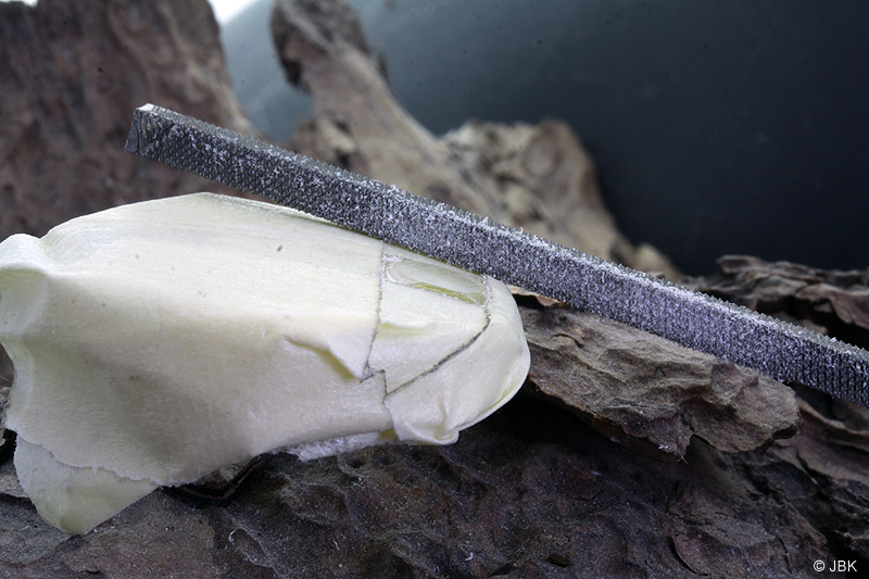

    Bei Plexi ist das Entfernen der Lupe kein Hexenwerk.
    Zuerst das Glas bis auf die Lupe abkleben und dann mit der Feile ran.
    Ergebnis:
    Dann das ganze Glas mit groben Papier abschleifen
    und danach nochmal mit sehr feinem 1200er darüber gehen.
    Zum Schluß kommt die Politur
    Ergebnis:
