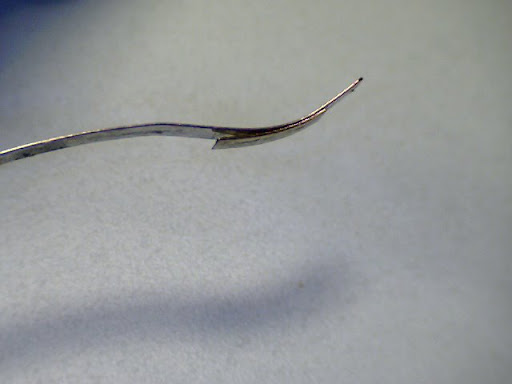

    und Wum, die Feder rutscht nicht durch, sondern hat einen angepunkteten Haken, der sie im Federhaus fixiert.
    Dieser Haken war bei Ulrichs Uhr abgerissen

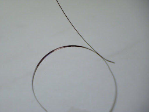

    Bei vorliegendem Problem ist der Endhaken laut Björn von der Zugfeder abgerissen. Siehe Bild, da ist der Endhaken der Zugfeder noch dran.
    Diese Endhaken arritieren unter Spannung im Innenrand des Federhauses. Da gibt es mehrere Varianten wie und wo er einhaken kann, was jetzt nicht zur Sache beiträgt.
    Der hier beschriebene Sachverhalt, das man eine Zugfeder nicht voll aufziehen soll, also bis zum Anschlag, verstehe ich nicht, da der Endhaken der Zugfeder so oder so unter Spannung an der Federhausinnenwandung anliegt.
    Da schont man kein Material. Wenn Zugferdern durch Gebrauch Schaden nehmen, passiert dies so oder so, ob jetzt der Endhaken abreisst, die Zugfeder in der Rose zum Federkern hin bricht und und und....
    Die Reglage in Bezug auf die Ganggenauigkeit eines Uhrwerkes erstreckt sich auf die gesamte Länge der Zugfeder und deren ganzen Kraftabgabe auf das Räderwerk. Daher sollte man sein Uhrwerk vollaufziehen.
    Gruß Andreas

    Das ist das Schleppfeder Prinzip, was Björn anspricht.
    Hier mal dargestellt an einer Zugfeder des Cal. 1530 Rolex.
    Bedingt durch die Schwalbenschwanz Konstruktion des Federendes, rutscht die Feder bei anliegender max. Kraft durch. Daher ist hier der Endlosaufzug möglich.
    Das "Durchrutschen" der Zugferder ist nicht dahingehend mißzuverstehen, das die Feder beim durchrutschen sich komplett und abrupt entspannt. Das ist nur eine Teilentspannung, da in der Federhausinnenwand Senkungen eingefräst sind, wo sich die Feder durch die anliegende Restkraft abbremst und etwas festhält, damit sie wieder Kraft aufnehmen kann, um erneut durch das Durchrutschen etwas Kraft abgeben kann, wenn die maximale Kraftaufnahme anliegt.
    Gruß Andreas
