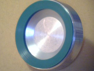

    Vieleicht ist der Themenstarter oder du selber mal so freundlich und stellt ein Foto des Gehäusebodens ein.
    Meiner Meinung nach muss der Boden mit einem Mehrkant oder einem Sauger geöffnet werden, falls der passende Mehrkant nicht vorhanden ist.
    Mehrkant:
    Nachtrag:
    Sauger
