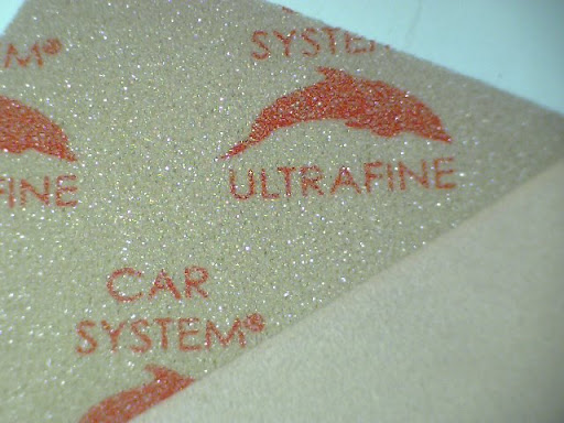

Dann gibt es etwas kleinere, gräuliche, rechteckige Patts zum Schleifen. Autolackierer arbeiten auch damit wie mit dem o.g. Schleifvlies. Car System ULTRAFINE und FINE, damit gibt es auch schöne Erfolge.
Alles kannst du dir zurechtschneiden, du kannst es auch auf einen Schleifklotz spannen, meist baut man sich den Schleifklotz etwas kleiner selber, dammit du flach und plan alles sauber abziehen kannst, darf er nicht so weich sein wie der o.g. Putzschwamm. Nimm härteres, aber leicht flexibleres Gummie.

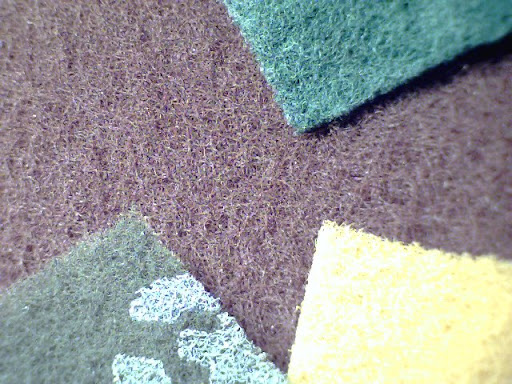

habe im Moment nur die Tischkamera für Makroaufnahmen hier, aber mal ein Ausschnitt der Vliese von M3. Maße: 15,5 cm x 23,0 cm.
Bei Bändern nehme ich aber auch die runden Schleifvliese rot HD für einige Hersteller oder HD grau extra...
Bei Rolex z.B.: dreht sich allerdings das Gehäuse, da kannst du prima die Vliespatts von 3M gebrauchen, wenn du das Gehäuse, den Boden usw....drehen lässt.
