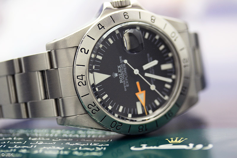

    Heute der Farbtest nach einer Woche.
    Um zu sehen, ob die Farbe getrocknet ist, drücke ich ein Wattestäbchen
    ganz fest auf die 24. Im schlimmsten Fall bleibt die Farbe daran hängen.
    Aber siehe da
    Bis dahin funktioniert es also.
    Nun werde ich die Uhr täglich beim Duschen tragen und in einer Woche wieder berichten.

    AAAIGHT !! knapp ein Monat is rum !! lass mal hören, Hannes ! Hält der Lack ?

    Original von TENSING
    Er hält

    Falls es mal nicht mehr stimmen sollte, könnte ich mir vorstellen, dass mehrere dünne Schichten Modellbaufarbe (die jeweils einzeln austrocknen sollten) für Plastikmodelle eine geeignete Alternative sind.

    Die Ölfarbe wird nicht allzulange halten. Sie ist nur durch die Vertiefung etwas geschützt.
    Mein Tipp:
    - Schwarzer Nagellack
    - Zahlstocker
    - NIEMALS (!!!) mit Schleifpapier en eine 1655 Lünette
    Und man braucht ein begründetes Selbstbewusstsein für diese Tüftelarbeit.

    Warum sollte man mit Schleifpapier an eine 1655 Lünette?

    Der Stern-Schliff der Lünette "verfliegt" mit der Zeit.
    Ebenso die schwarze Farbe der Ziffern an einigen strapazierten Stellen.
    Da wird nach der Schwärzung der Farbe gerne mal versucht (ähnlich wie beim Gehäuse oder beim Oysterband) der Lünette wieder einen schönen Schliff zu geben. Das geht dann in die Hose ...

    Kurzes Update nach einer Woche Wechselbad zwischen Chlor- und Salzwasser sowie intensiver UV-Bestrahlung:
    Die Farbe hält
