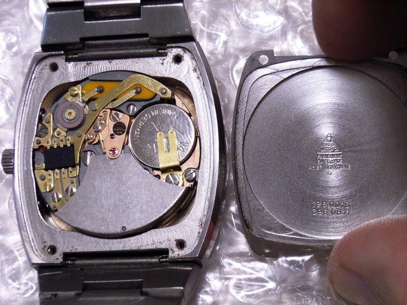

22.05.2009, 22:04 #16
Das hier ist meine, Dirk.

Original von 21prozent
- 2 Refs auf der Innenseite?
Ach ja, gerüchteweise soll es auch noch eine Gehäusenummer geben
Meine Megaquartz hat die Ref. 396.0811 und das Gehäuse 196.0016.
Die Ref. sagt übrigens etwas aus. Hier am Bsp. meiner Electroquartz: Referenz ST 3 9 6 .0807 (ST=Stahl, 3=Herrenuhr mit Metallband, 9= Elektronische Uhr, 6: Wasserdicht / Datum).Gruß,
