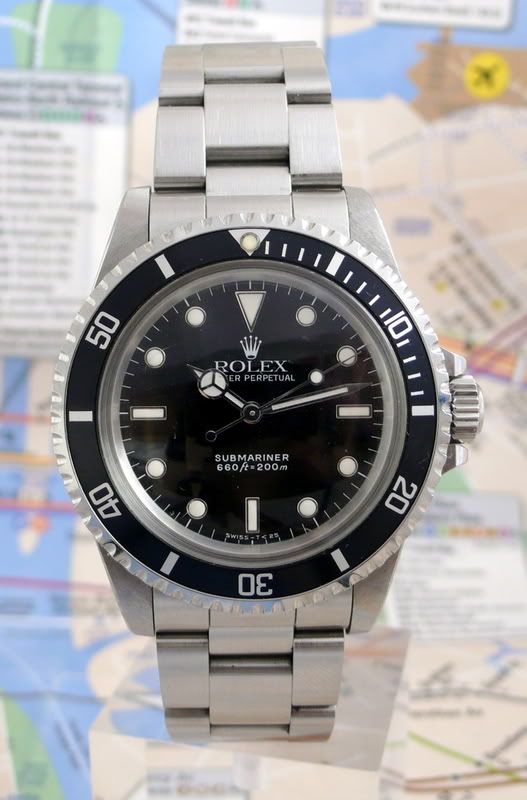

    Bild1 (Quelle: chrono24/thewatchcollectors)
    Beim Bild2 geht es um ein Sevice Blatt aus den frühren 80iger das die gleichen Merkmale aufweisst wie das Blatt aud dem ersten Bild, nur dass der font viel dicker ist.

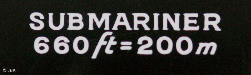

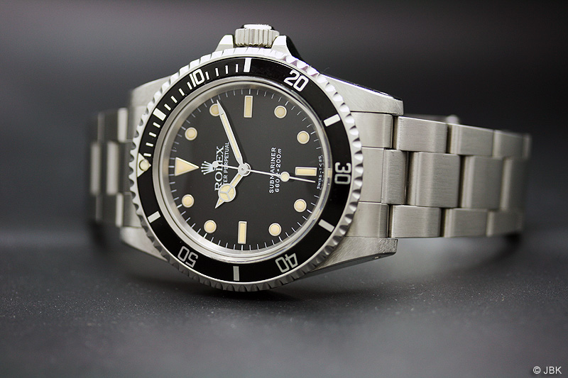

    Bei dem "Type II WG"
    Sind die beiden Sechsen bei "660 ft" geschlossen. Die Nullen sehen auch eher eiförmig aus so wie bei der 14060 dem Nachfolgermodell.
    Desweiteren sieht das S beim Wort "Submariner" viel geschlossener und runder aus.
    Der "ft" Druck ist auch ein komplett anderer. Er ist viel dicker als beim "Type I WG" Blatt. Auch der Abstand zwischen dem f und dem t ist beim "Type II WG" Blatt viel kürzer.

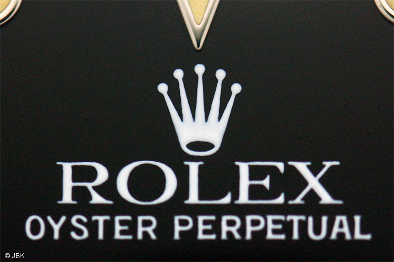

    Bild3 (Quelle: RLX Forum/JBK)
    Bild4 (Quelle: RLX Forum/JBK)
    Bild5 (Quelle: RLX Forum/JBK)
