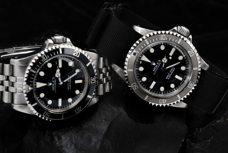

    Sicherlich das spannendste Thema sind die vielen Zifferblattversionen
    der 5513.
    Auch hier fange ich mal mit zweien an. Wenn Ihr Eure 5513 in möglichst
    ähnlicher Art fotografieren könntet, wäre das super.

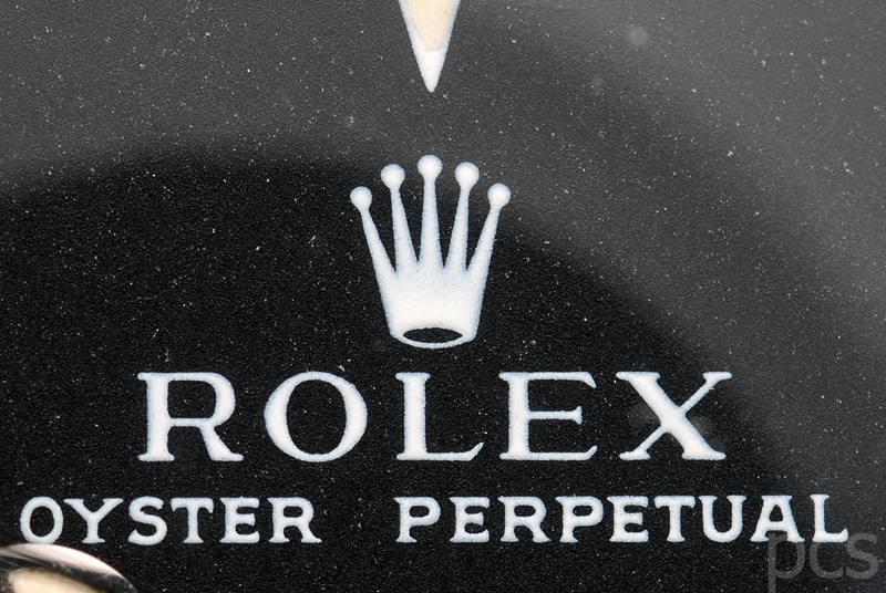

    5513 - 3,4 Mio

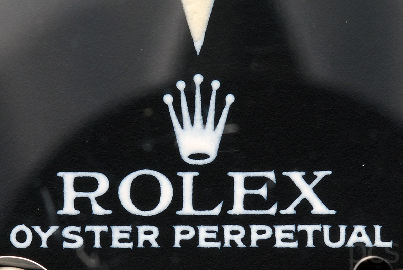

    5513 - 8,1 Mio
    5513 - 3,4 Mio: Abstand zwischen den Außenrändern der einzelnen Buchstaben
    des ROLEX Schriftzuges sind in etwa gleich, daher wirkt das L und das E näher
    zusammengerückt. Großer Abstand zwischen OYSTER und PERPETUAL.
    5513 - 8,1 Mio: In etwa gleicher Abstand zwischen den Buchstabenmittelpunkten
    des ROLEX Schriftzuges, daher insgesamt ausgewogener wirkendes Schriftbild.
    Kleiner Abstand zwischen OYSTER und PERPETUAL.

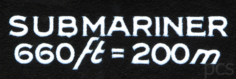

    5513 - 3,4 Mio: 660ft=200m SUBMARINER
    Offene 6er bei der Tiefenangabe, gerades S des Submariner Schriftzuges.

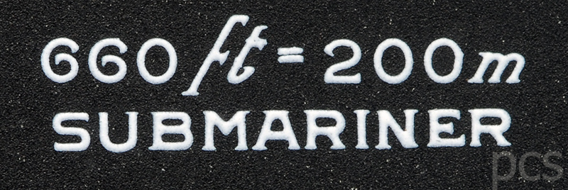

    5513 - 8,1 Mio: SUBMARINER 660ft=200m
    Leicht geöffnete 6er bei der Tiefenangabe, rundes S des Submariner Schriftzuges.

    5513 gilt dial / ser.nr. 134XXXX

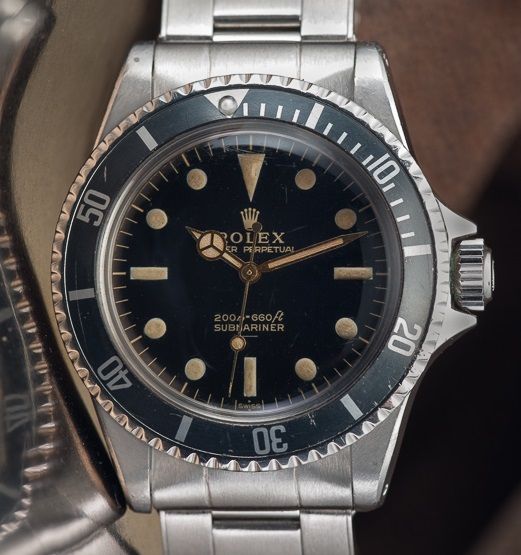

    9.3 Seriennummer mit Type IV Tauschblatt (SUBMARINER Schriftzug über der Tiefenangabe 666ft/200m )

    Serien-Nr. 5,6 Mio.

    7.5 Mio

    5.8 Maxi Dial MARK 3

    R-Serie ca. 1988 WG-Blatt mit Rissen, sog. "Spiderweb Dial"

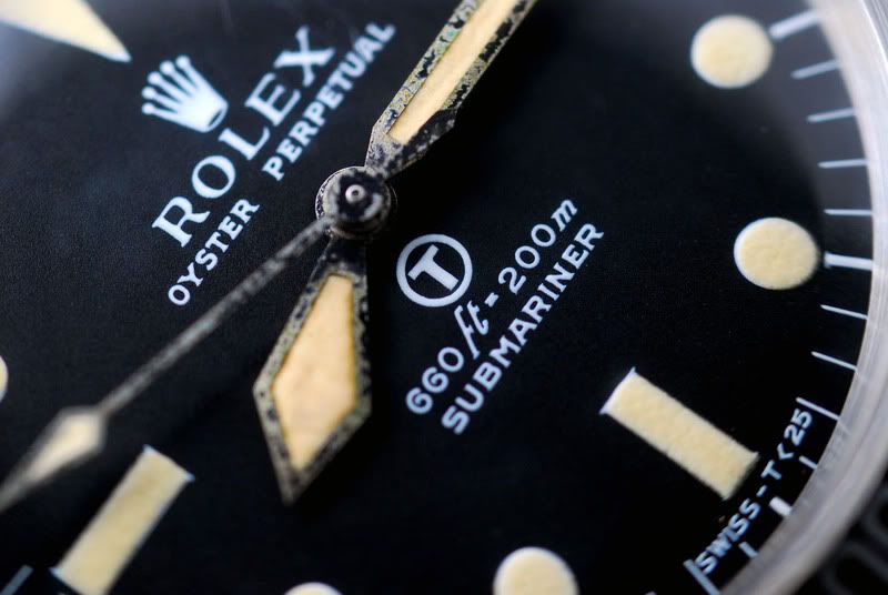

    5513...4.1xx xxx
    Identische Zifferblätter mit kleinem Zusatzzeichen wg.Tritium!
    Zeiger=Gladios mit größerer Leuchtfläche.
    5513....3.7xx xxx
    grüsse Armando
    RE: [R-L-X Research: 5513] Zifferblätter & Zeiger
    Hier nochmals der direkte Vergleich.
    grüsse Armando

    5513 MAXI Mk1 Dial, 5.X Nummer
    Ft-first aber oben! Lange Krone. L links, Tritium Indexe wie die 1680 Comex.

    5513 Milsub. 3.X Seriennummer
    Typografie mit Seriefen,.. ft und m ! ... und kleine Haken an den 3-6-9 indexen
    Dem entgegen mal die 5517 Milsub...

    5513 original Logo Dial...
    Issued 1971, 3.X Nummer...
