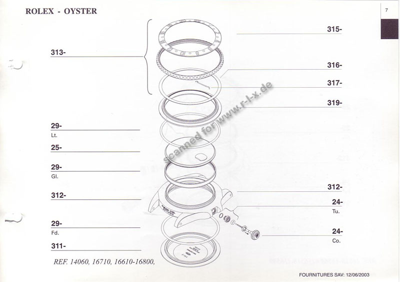

    Genau. Das blau/rote ist das Inlay, welches im silbernen geriffelten Stahlring sitzt.
    Das was unten drunter ist ist der Federring.
    Das bedeutet dann, dass das was man im Englischen als Bezel bezeichnet, das Pepsiinlay waere. Der Stahlring ist dadrunter dann.

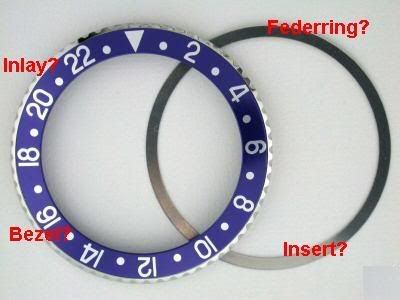

    Im Englischen nennt man das eine Bezel, das andere Insert. Inlay glaube ich nicht, dass man es im Englischen (zumindest Amerikanischen) benutzt?
    Ich habe hier mal ein Foto geklaut von jemandem (ist sowieso ein Fake) um zu klarifizieren, was was ist, habe in Rot geschrieben, was ich denke, wie man was bezeichnet. Gerne kann mir jemand das korrigieren? Waere ich sehr dankbar.
    Boris

    Fake? Gab es mal rein blaue Einlagen von Rolex?
    Meine Ticker - MfG Frank
    72.723
    Ja, aber nur ganz wenige und auch nur für die Plexy und das oben ist keine.
    Das Bild von mir ist von einem Fake.
    Bezel ist also Luenette, Insert ist Inlay. Jetzt habe ich es auch gerafft. Hat bisschen gedauert... hahhaa
