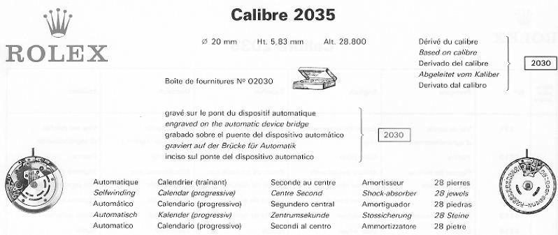

    Danke, Harald. Und hier der entsprechende Beweis aus einem Ersatzteilkatalog R6 von 1984:
    Erst ab Kaliber 2135 ist auf der Brücke die “richtige” Bezeichnung eingraviert. Bei den Kalibern mit 28,5 mm Durchmesser gilt dies bereits ab Kaliber 3035.
