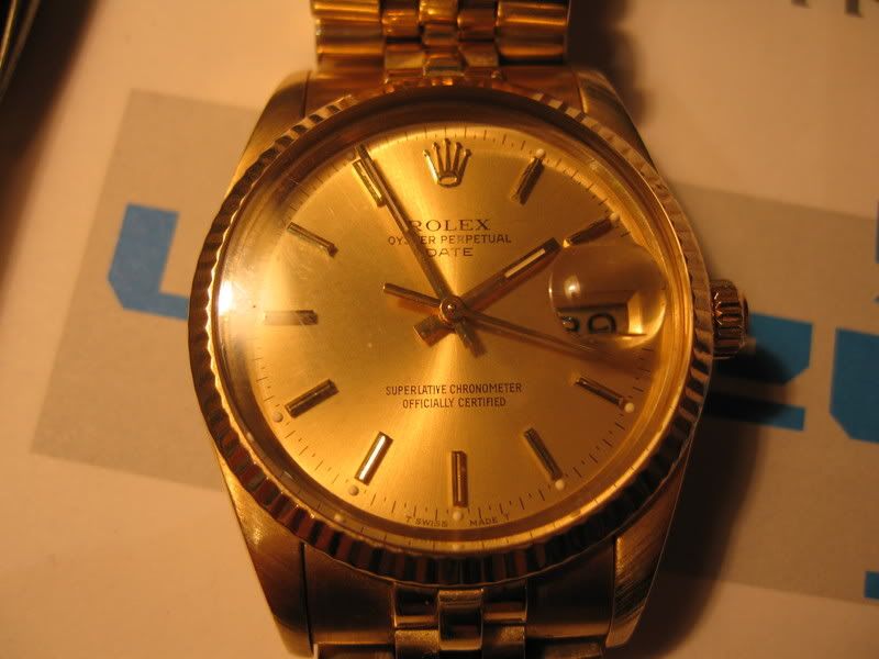

    Liebe Forenteilnehmer,
    ich habe eine alte DATE in Vollgold zum Kauf angeboten bekommen (siehe Link). Um was für eine Referenz könnte es sich handeln, gab es DATES in 18K mit 18K Jubilleebändern?
    Ich bin für jeden Hinweis dankbar. Leider habe ich im Moment nur dieses Foto!
    Grüße Matthias!

    Hallo Matthias,
    das könnte eine 1503 sein;
    hatte mal eine von Mitte der 70-er in der Hand, mit 18k-Jubi;
    damaliger Neupreis war so um die 5k DM oder etwas mehr;
    Gruß, Bert

    1503 klingt plausibel ... in den Katalogen habe ich diese aber nur mit Oysterband gefunden ...

    die 18k-Date´s wurden zu dieser Zeit auch nur mit dem 18k-7835 O-Band angeboten;
    mancher ließ aber ein 18k-6251 J-Band von ´nem Goldschmied auf die 19 mm Anstoßbreite der Date-Modelle umbasteln;
    Gruß, Bert

    Vielen Dank für die ersten Hinweise!
    Könnte es sich auch um eine 15238 handeln? Leider hat die Uhr keine Papiere, sonst hätte ich sie schon gekauft.
    Anbei noch ein weiteres Foto!
    Schönen Abend, Matthias!

    die 15238 usw. haben `n Saph-Glas;
    die von dir gezeigte Uhr jedoch hat noch das warme Plexi-Glas;
    Gruß, Bert
