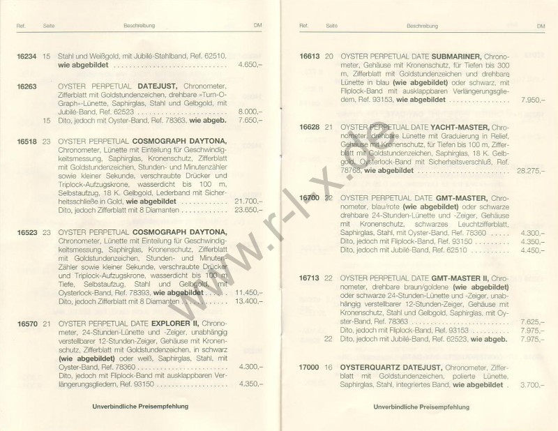

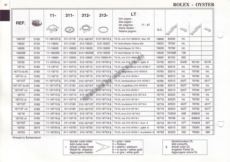

    Ich habe gerade in den Rolex Katalog für Bänder und Gehäuse geschaut und zu meiner Überraschung gelesen das dort die GMT 16700 auch mit einem Oysterband 93150 aufgelistet ist.
    Ist das richtig?
    Weiss jemand welches Oysterband original mit der Uhr verkauft wurde?
    Gruss MIKE
    Scheint zu stimmen.
    Jubi=62510, Oyster=93150

    Das würde dann heissen ,daß die 16700 mit einem Submarinerband und der langen Schliesse mit Tauchverlängerung auszurüsten wäre.????
    MIKE
    Freccione
    Bergstrasse
    6.864
    Ja.
    Gruß, Christian
    Im Katalog von 1996 gibt es 3 Möglichkeiten:
    Davor wurde das Sub Band nicht angeboten.

    Gerade kam eine 16700 aus 1995 bei mir an inkl. 93150. Schliessensignatur W8. Kommt das hin?
    14.040
    Original von Toppits
    Laut Elmars Oysterinfo ja - da ist in 1995 von "T" bzw. "W" die Rede.
    Gerald
    Freccione Avatar von neo507
    13.12.2004
    Nürnberg
    4.999
    wie die faust aufs auge
    1995 T oder W
    war bei meiner gmt II 16710 aus 1998 auch ein 93150er mit 501b anstößen dran.
    gruß
    jürgen
    Ok.
    Hannes schrieb oben vor 1996 wurde das 93150 an der Uhr nicht angeboten.
    14.040
    Ok.
    Auf Kundenwunsch war das sicher möglich, auch wenn es offiziell nicht angeboten wurede.
    Gerald
    Eben. Meine Aussage bezog sich lediglich auf die Preislisten der vorherigen Jahre.
    (Siehe auch Classics)
