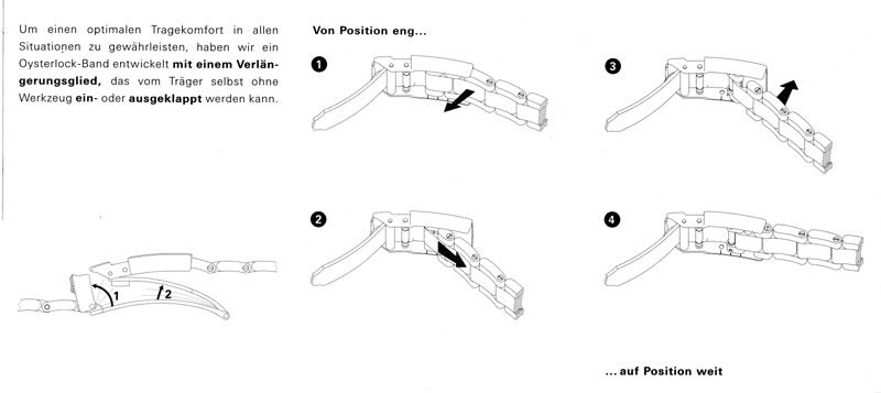

    aber wie löse ich den oberen teil des bandes um es zu versetzen. muss ich es zusammendrücken?
    PREMIUM MEMBER Avatar von arndt
    03.03.2004
    Hasetal
    1.836
    Ist zwar die Anleitung einer Daytona, trifft aber auch für die neue GMT zu:

    Freut mich, dass es funktioniert hat!
    Der Vollständigkeit halber, hier das komplette Faltblatt, damit du auch wieder problemlos auf "weit" stellen kannst
    Außen:
    Innen:

    Man kann aber die Befestigung für das Verlängerungsglied innerhalb der Schließe auch noch etwas kürzer oder weiter machen.
    Ab Werk befindet sich die Befestigung in der mittleren Position (siehe Bild 1 Abb. 1 und Bild 2 Abb. 4).
    Mittels eines Federsteges (wie bei den Blechschließen) kann man die Befestigung in der Schließe je nach Anforderung nach vorne oder nach hinten versetzen; somit besteht zusätzlich zum ausklappbaren Verlängerungsglied eine zusätzliche Möglichkeit des "Feintunings".
