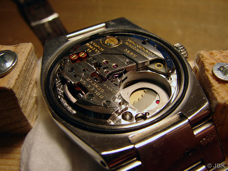

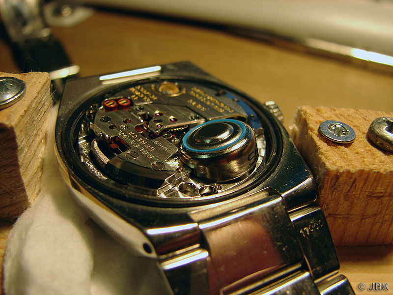

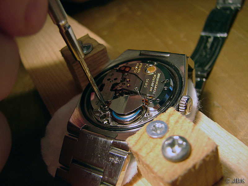

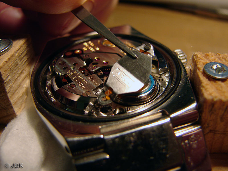

    Neulich tickte die OQ eines guten Freundes nicht mehr
    Also ab zum Konzi und eine Baterie gekauft.
    Wieder zu Hause: Raus mit dem alten Ding.
    Siehe da, ein großes Loch mit Datumscheibe
    Das ist die neue:
    Reinlegen:
    Deckel drauf:
    Schrauben zu:
    Jetzt tickt sie wieder

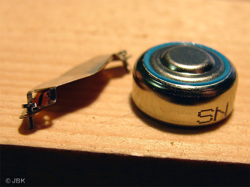

    Benenn doh mal die Bezeichnung der ABtterei, werd ich öfter gefragt, habe ich nur gerade ned griffbereit....
    14.02.2004
    29.583
    Original von KVSUB
    Hatte noch nie ein Rolex Quartzkaliber gesehen!
    Na dann:
    ******: Varta V303 bzw. Sony SR44W
