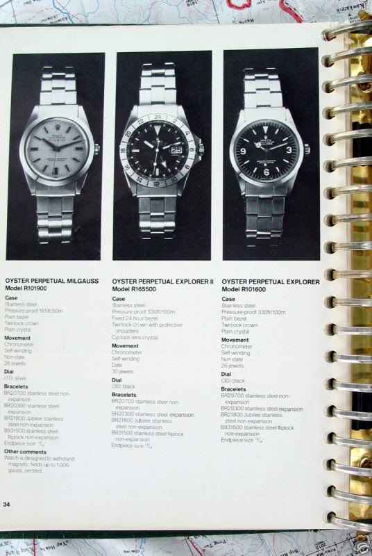

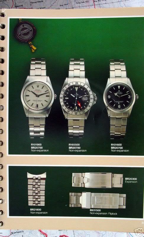

    Liebe Rolex-Fans,
    die folgenden Auszüge stammen aus einem US-Rolex-Masterkatalog Ende der 70er Jahre. Sehr ungewöhnlich ist die Auswahl an Armbändern, die offensichtlich in den USA stark von den übrigen Ländern abwich. Hier beispielsweise die Bandoptionen für die Referenzen 1019, 1655 und 1016:
    (Quelle: James Dowling)
    Es werden 4 Armbandvarianten (incl. Jubilee-Band) angeführt, wobei teilweise wohl auch noch Nietkonstruktionen verwendet wurden:
    Oyster non-expansion BR 20700
    Oyster expansion BR 20300
    Jubilee non-expansion BR 21800
    Oyster Fliplock non-expansion BR 931500
    In Europa gab es die 1019, 1655 und 1016 gemäß Katalog aber nur mit Oysterband (bis ca. 1978 gefaltet und danach mit „massiven“ Armbandgliedern) und normaler Schließe (ohne Fliplock).
    Leider kenne ich mit den amerikanischen Rolex-Referenznummern, die insbesondere bei den Armbändern von den uns bekannten europäischen Referenznummer abweichen, nicht sehr gut aus. In dem obigen Masterkatalog werden aber in den späten 70er Jahren immer noch Oyster-Nietenbänder mit und ohne Stretchfunktion angeboten, die zu der Zeit in Europa längst Vergangenheit waren.
    Für Europa galt zumindest ganz grob die folgende Zeitachse für die Oysterbänder: bis ca. Mitte der 60er wurden die genieteten Stretchbänder und bis ca. Ende der 60er Jahre die genieteten Bänder verwendet, bis ca. 1978 wurden dann die die gefalteten und danach die Armbänder mit den „massiven“ Gliedern verbaut. Das Jubilee-Band gab es in der gefalteten Version bis ca. 1978 und danach in der „massiven“ sogenannten „D-Link“-Version (die einzelnen Glieder haben in der Seitenansicht die Form eines „D“). Es gab aber wohl eine Produktion in den USA für Rolex-Bänder, wobei die dort produzierten Bandversionen offenbar in keinster Weise mit der für Europa gültigen Zeitachse übereinstimmen.
    Vielleicht findet sich ja im Forum ein Experte, der ein wenig Licht in das Dunkel der amerikanischen Rolex-Armbänder bringen kann.
    Matthias
