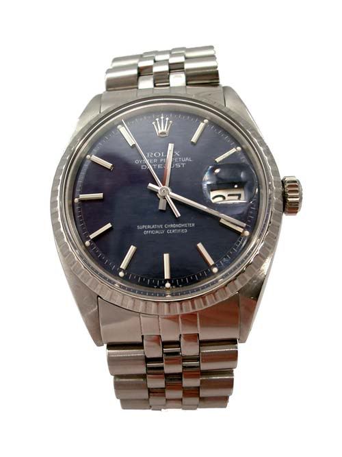

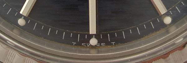

    Da bin ich gerade am Potoshopen von meiner 1603 aus ´71
    und was sehe ich da
    ROST
    Was sagen unsere Fachleute, kann man da noch was machen...ich will diese Blatt dringend behalten

    Der Rost auf dem Zifferblatt ist ja wohl nicht ohne Grund entstanden. Also erst einmal nach dem Werk sehen (lassen) um dort (noch) größeren Schaden zu verhindern. Wenn dort alles trocken gelegt und mechanisch wieder im Lot ist, das Blatt läßt sich sicher ausbessern. Und wenn nicht, dann ignorierst Du es einfach, es scheint Dir doch bisher beim bloßen Betrachten auch ncht aufgefallen zu sein.

    Kantenrost.....
    Ab zum Uhrmacher, s.o.
    Stefan
    Wie Miquel schon sagte, alles checken lassen, allerdings an dem Blatt selbst ist nicht viel zu machen, man könnte ausbessern, wenn dein Fleck nicht zu groß ist, aber ob es wirklich OK aussehen wird....

    Das ist kein Rost.
    Sieht man häufiger bei alten Blättern. Und besonders wenn Lackschicht oder Eloxierung sehr dünn ist. Hier ist die Oberflächenbeschichtung an den dünnsten Stellen durch. Und da genügt dann ein Hauch an Luftfeuchtigkeit um über Jahrzehnte so einen Rand zu hinterlassen.
    Verhindern kann man es nicht, und ausbessern auch nicht. Also Digitalkamera und Lupe in die Tonne kloppen und damit leben.

    Patina ;-)

    Wenn die Uhr ohne Probleme so läuft, kannst du alles so lassen wie es ist

    Die Uhr wurde ende letztes Jahr vom Konzi reguliert und die Dichtungen wurden ausgetauscht.
    Seit dem ist die Uhr nur in brav Ihrer Box. Daran kann es demnach nicht liegen.
    Ist wahrscheinlich doch das Problem des Megapixel-Lupen wahn.
    Beim normalen Hinsehen fällt es nicht wirklich auf.
    Da das Blatt der Grund war warum ich Sie mir damals gekauft habe, heist es also damit leben.
    ZB -tausch geht auf gar keinen Fall.
    Soll ich das ZB "reinigen" lassen, macht das Sinn oder macht man da mehr kaputt?
    Hat jemand erfahrungen damit?
    Miguel..Dir ist es auch nicht aufgefallen als du Sie in der Hand hattest
    Da kann man auch nichts reinigen.

    Danke,
    dann halt nicht, Lupe hab ich schon entsorgt
