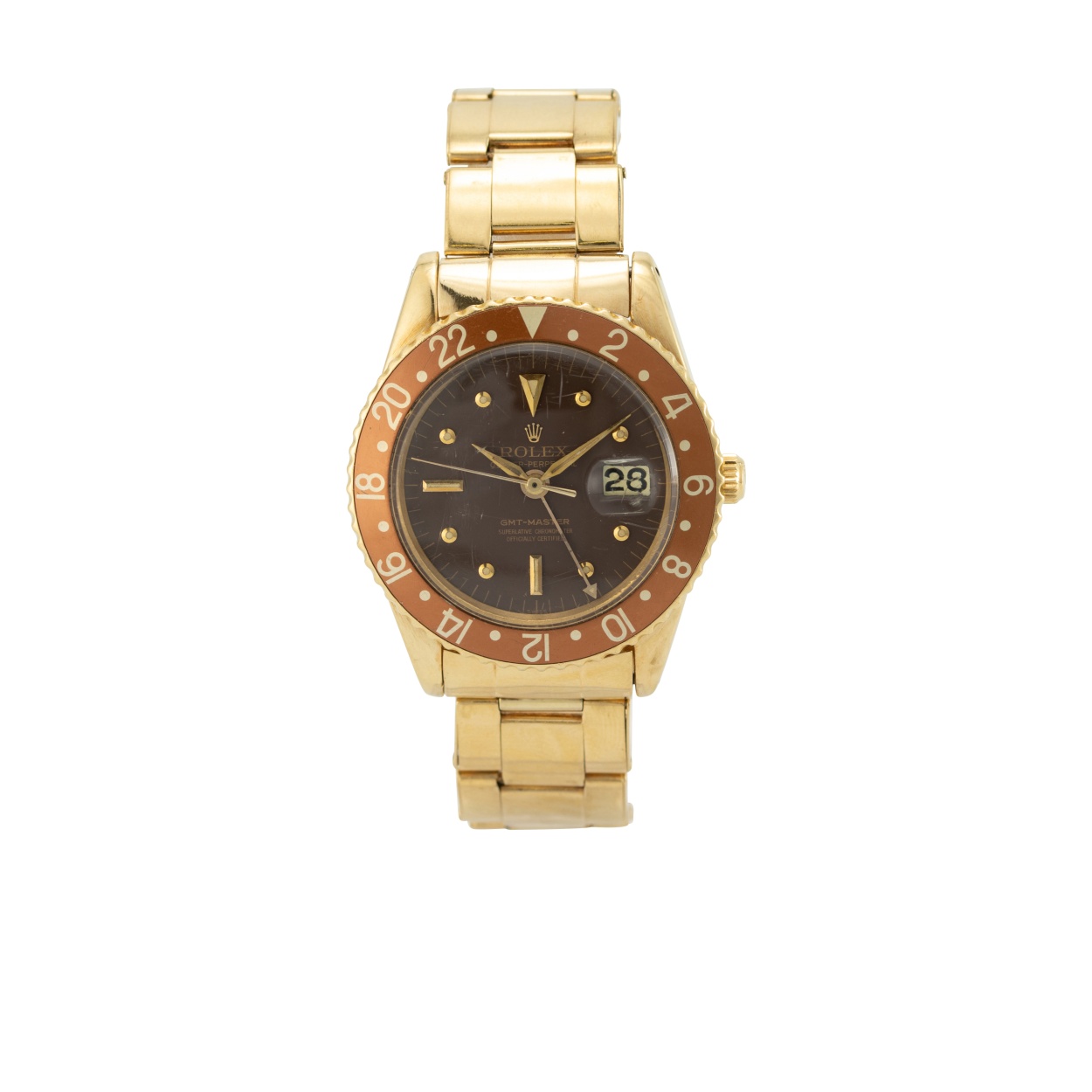

    Rolex GMT 1675. No crown guard version. Serial nicht gut lesbar, aber 998*** ist zu
    identifizieren und liegt damit in dem 1675 no crown guard batch. Referenz noch
    vollständig mit Lupe erkennbar. Case sicherlich poliert, aber immer noch fett. Caseback
    gemarkt 1675 und 750/18K, 5 UMZ, eines aus Köln. Werk gemarkt 1560, blaue Spirale läuft
    sofort an. Lünette leider iwan getauscht in MKII, ist aber nicht so gravierend.
    Blatt ist perfekt, matt MKI. Zeiger fast perfekt, LM im Stundenzeiger stabilisiert. Leuchtmasse
    ist Zinksulfit (kurzes, heftiges Aufleuchten nach UV) -korrekt.
    Band: 7206, 18K, Kastenschliesse, 76er Endlinks (nur noch auf einem erkennbar), braucht
    TLC da einige Nieten fehlen, respektive nicht funktionsfähig sind. Ansonsten ist das Band in
    top Zustand.
    Schawules Sicherungskettchen (???) oder zur Verwendung als TU (????) auch dabei- ab in die
    Schmelze damit!
    Fazit: Tolle Uhr, kaufen, einem Gehäuse-Guru für den Schliff geben und einem
    Bandaufbereiter und dann hat man eine der seltensten goldenen GMT überhaupt....

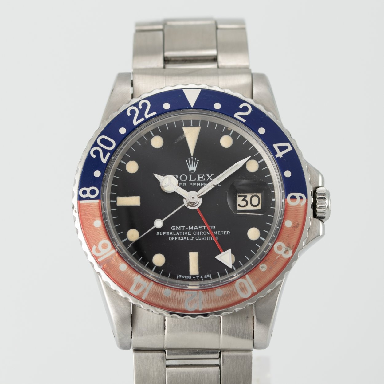

    Rolex GMT 1675. Serial 3167630 und Ref perfekt lesbar. Case poliert, Hörnerschliff nicht
    korrekt. Zifferblatt und Zeiger Tritium, Blatt beschädigt (groß bei 6 Uhr, Chip bei 1 Uhr)
    Zeiger haben leichte Risse. Caseback gemarkt 1675, ein UMZ. Sauberes 1570, silberne Spirale
    => Service empfohlen...7836er Band mit 6/7 links und 358er ELs. Aufgearbeitet, Stretch.
    Schliessencode „B“, also später. Zusammengestöpseltes Zubehör, teilweise unpassend (alter
    GMT Flyer)

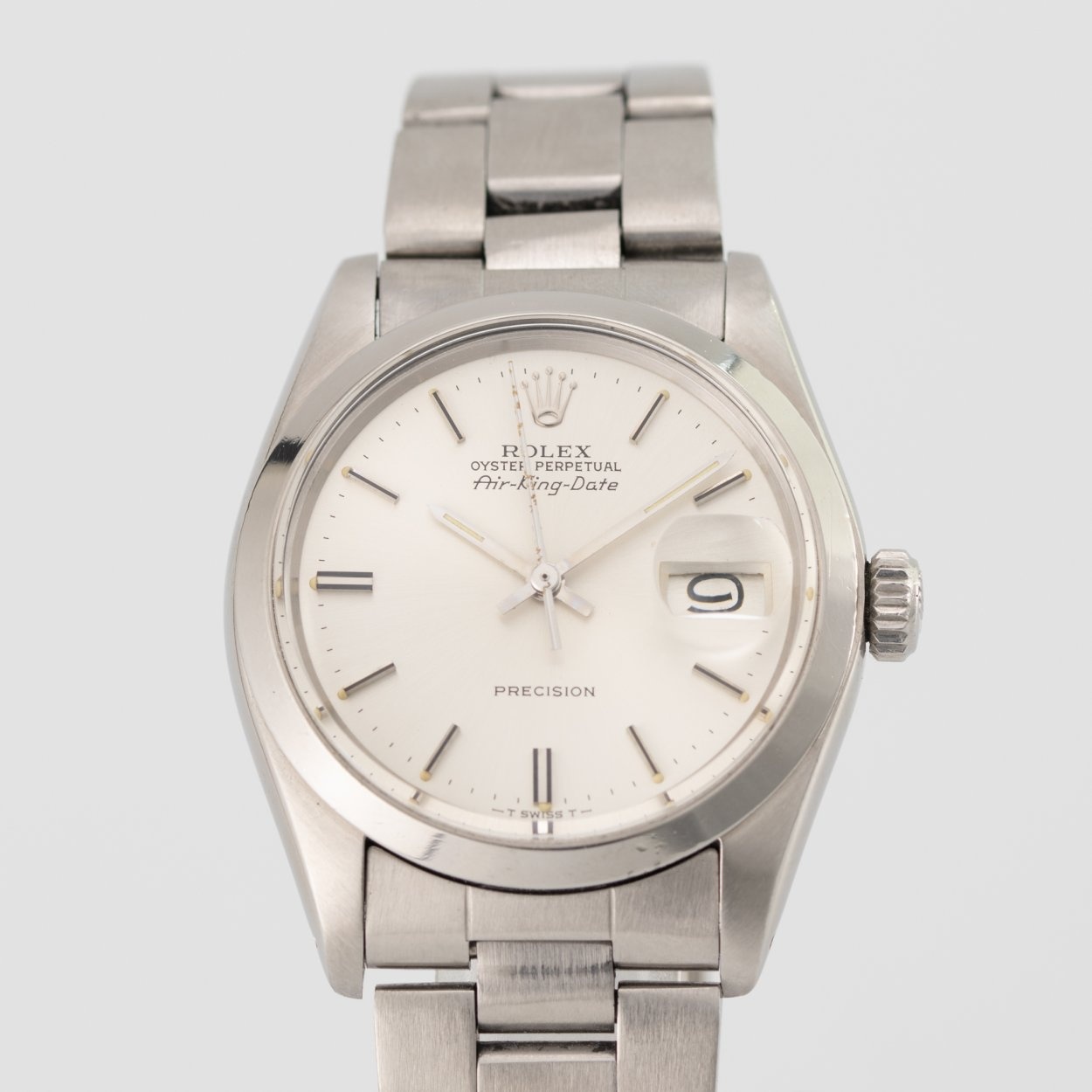

    Rolex Air King Date 5700. Serial 5720528 und Ref deutlich lesbar. Case poliert, aber noch
    fett, linkes unteres Horn wurde gelasert (keine gute Arbeit) , deutlicher Einschlag von
    aussen. Blatt perfekt, schöne Patina, Zeiger perfekt passend, Sekundenzeiger hat Korrosion.
    Gute Lünette, kaum Spuren. CB gemarkt 1500, zwei UMZ. Leichte Korrosion an den
    Dichtflächen im Case. Sauberes 1570, aber silberne Spirale, Service empfohlen. Band ist ein
    langes 78350/19 (7/6 links) mit 55er ELs. Schliessencode A. Unpassende blanko Garantie, also wertlos.

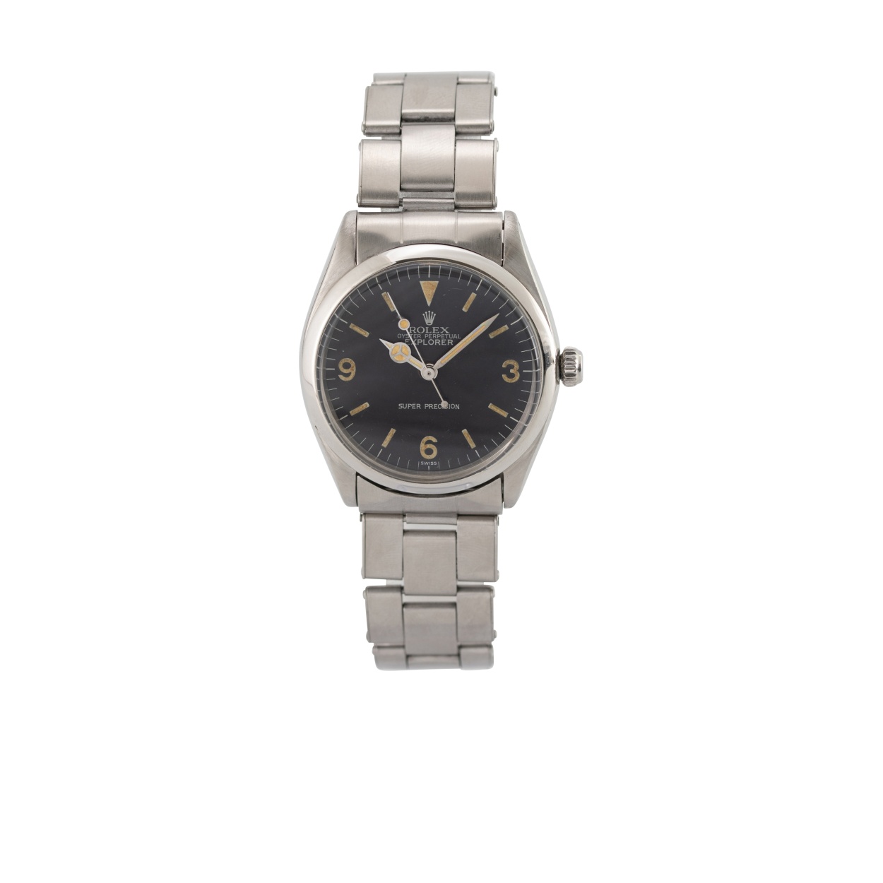

    Rolex „Explorer“ 5500. Serial 773090 und Ref. deutlich lesbar. Case poliert, deutliche
    Tragespuren. Blatt ohne Lupe schön, gleichmäßig schwarz, mit Lupe deutliche Flecken,
    deutet teilweise uaf nacharbeit hin. Teilweise beschädigt (Minuterie 55-60) Trotzdem schöne
    Ausstrahlung, Zeiger matchen. CB gemarkt 5500 und IV/62, 3 UMZ. Sauberes 1530, blaue
    Spirale. Band ist ein 7205 US-Version ohne Kennzeichnung auf den Schlusslinks. ELs sind 57,
    Schliessendatum ist 1/62. 7/6 links, Zustand ok. Papiere sind gepuncht, habe ich noch nie in der Form so gesehen.

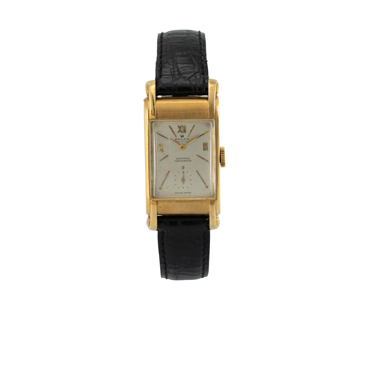

    Rolex Prince 3937 gelbgold. Serial 529486 aussen und Krone aussen perfekt sichtbar. Zwei
    UMZ im CB. Sauberes Werk aber Service empfohlen, Uhr scheint schon länger nicht mehr
    genutzt zu sein, da das Gold des CB anzulaufen beginnt. Blatt und Zeiger nicht aufgearbeitet,
    können extrem von leichter Reinigung profitieren. Case hat leichte Tragespuren, Punze
    deutlich sichtbar. Rolex Plaque Schliesse.

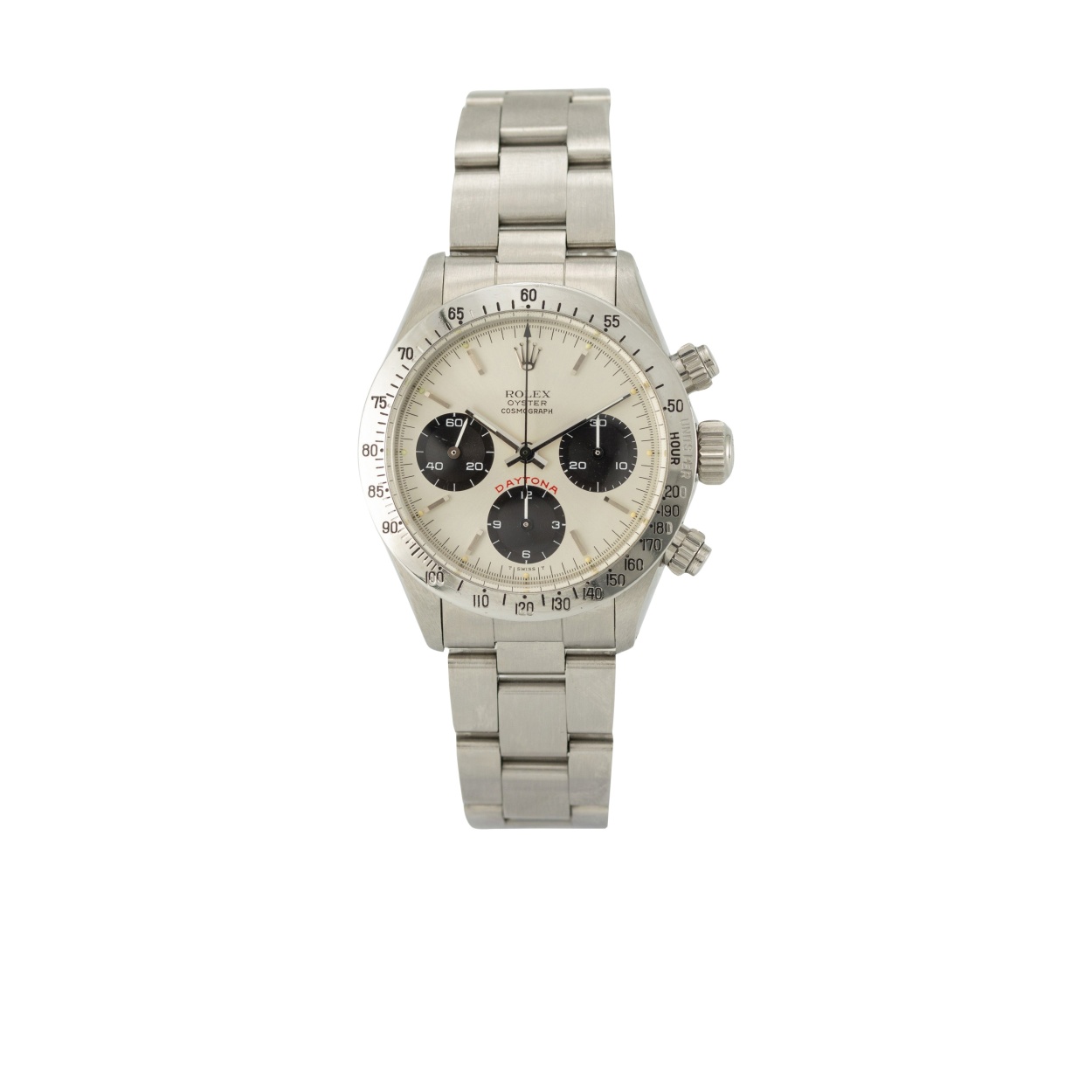

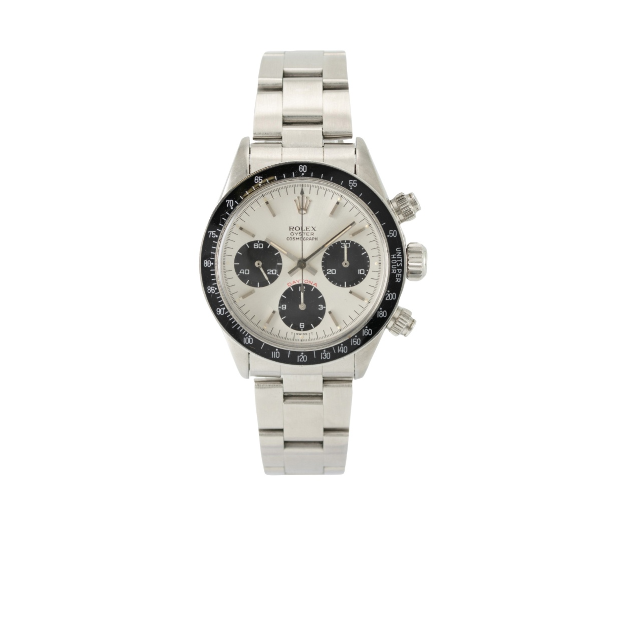

    Rolex Daytona 6265. Serial 6047704 und Ref. deutlich lesbar, kein Berieb. Case sehr gut,
    kaum poliert. Scharfe Spitzen. Blatt und Zeiger perfekt, Leuchtpunkte perfekt, 3 und 11 Uhr
    nachgesetzt. CB gemarkt 6262, 4 UMZ. Rausgefrästes „Patented“ in der Lücke nachgraviert.
    Blitzsauberes 727 mit Werknummer 13480 (!) Langes 78350 (8/5 links) mit 571 Endlinks.
    Schliessencode SX4 (Service) Bestätigungsschreiben Rolex 2003 über die Uhr (Service in
    2000)

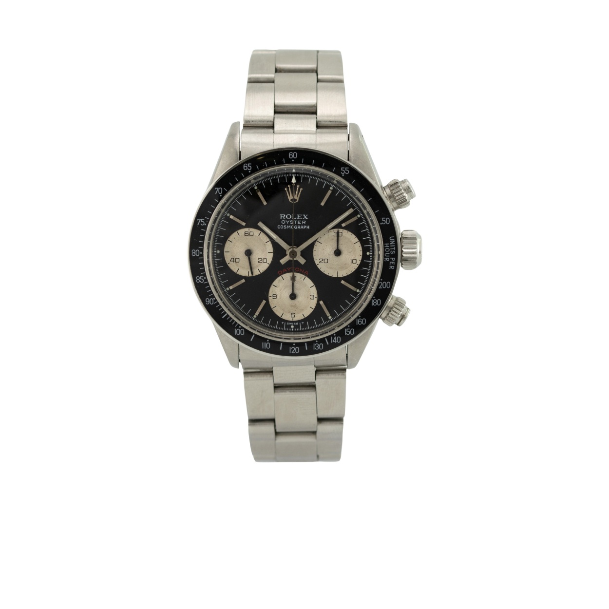

    Rolex Daytona 6263. Serial 6705338 und Ref. deutlich sichtbar. Case deutlich poliert, Service-
    Lünette. Blatt angeschmutzt, Leuchtpunkte SL, Zeiger Tritium. CB gemarkt 6263 und CRS.
    Zwei UMZ. 727er Valjoux bissi fleckig, blaue Spirale. 78350/19 mit 571er Endlinks.
    Schliessencode VF. Punched Papers ohne Eintrag.

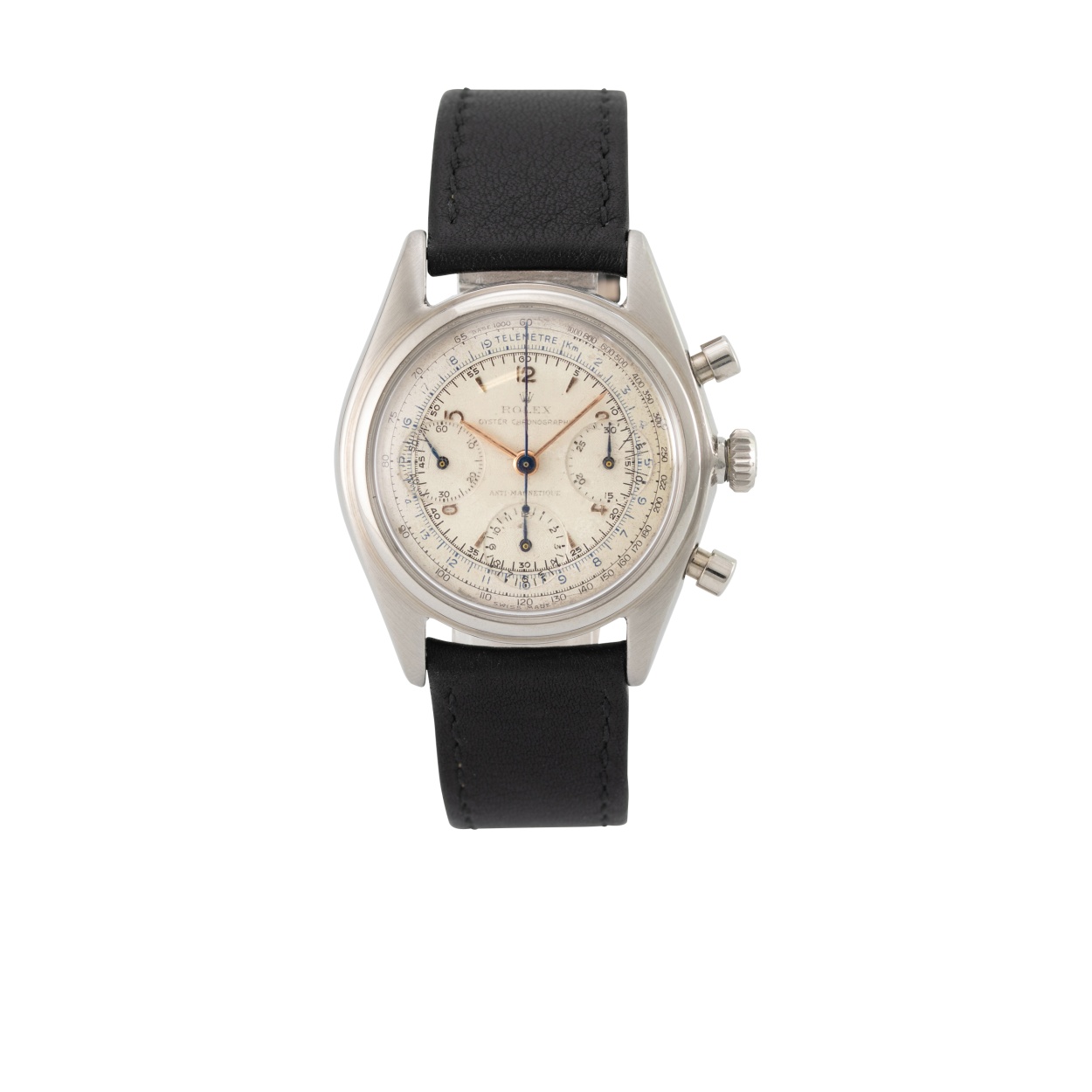

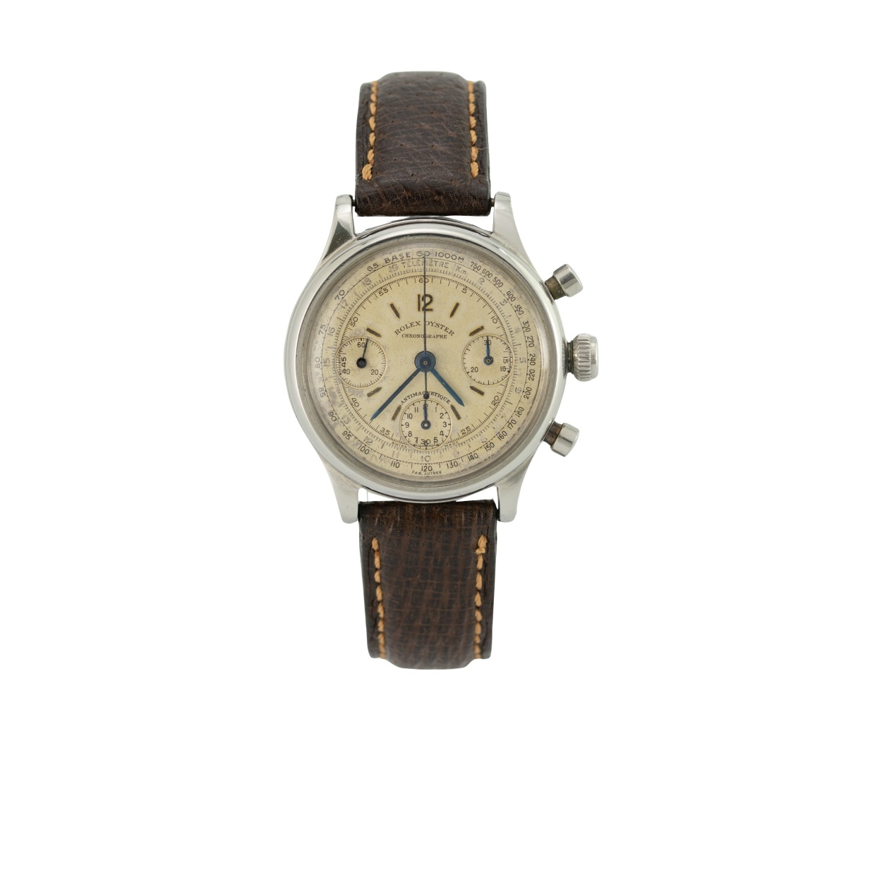

    Rolex Chrono 4048. Serial 206337 (aussen) und Ref (innen) im /am Deckel perfekt lesbar.
    Sauberes VJ, Leichte Korrosion an äusserer Dichtfläche. CB mit vier UMZ. Blatt mit starken
    Alterungsspuren, aber nicht aufgearbeitet. Seltene Version mit km-Skala. Oyster Patent
    Krone. Rolex Stahlschliesse.6.

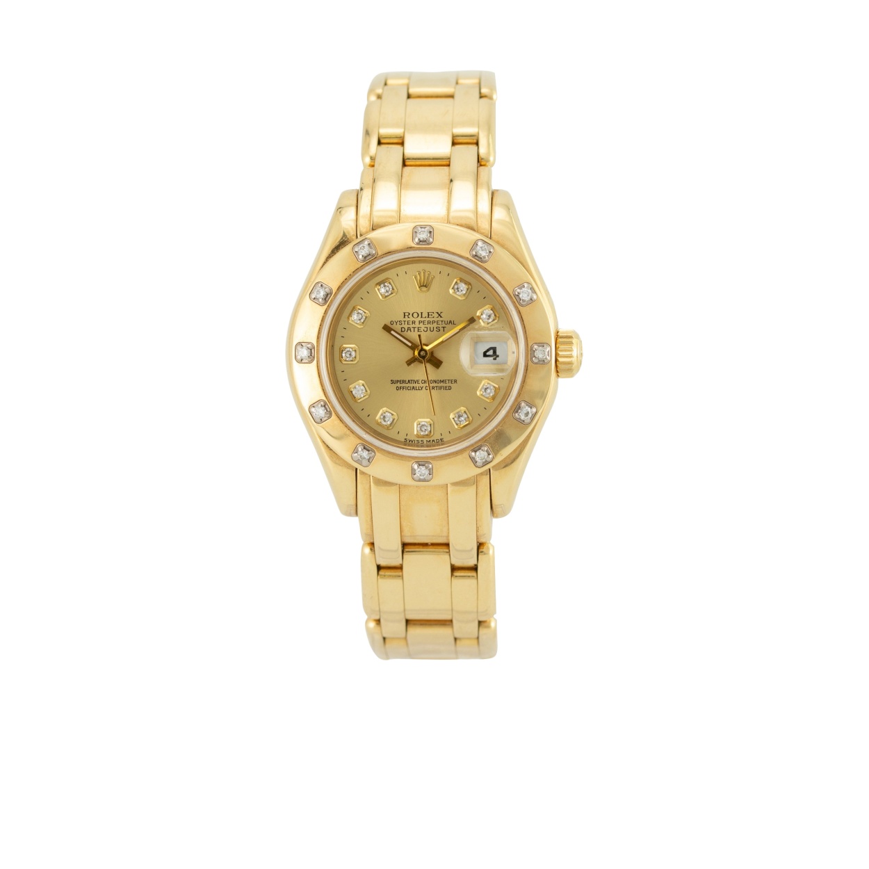

    Rolex Pearlmaster 80318. Serial A659080 und Ref perfekt lesbar. Blatt und Zeiger
    perfekt, Tritium. Alle Punzen perfekt. Lünette mit Tragespuren aber schön. CB gemarkt
    2078, 18K, ein UMZ. Sauberes 2235. Sehr gutes Band mit 6,5/5,5 links.

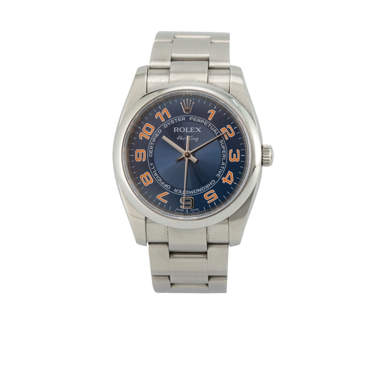

    Rolex Air King 114200. Serial M151057 und Ref deutlich lesbar. Getragene Uhr, unpoliert,
    wenig Tragespuren. Sehr schönes Blatt, perfekt, ebenso Zeiger. CB gemarkt 2330, kein UMZ.
    Sauberes 3130. Gutes 70190 Band, sehr wenig Stretch.

    Die 6265 ist lecker!

    Die Stahl 1675 ist ja übel
    Wenn die das startgebot erhält
