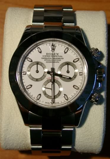

    Zu meiner Daytona kam ich 2004 nicht durch einen bereits 2000 ausgelösten „Bestellvorgang“ mittels eines noch vorhandenen Bestellzettels wie bei Percy, sondern durch einen Brief, den ich im Oktober 2004 an die Zentrale meines Stammkonzessionärs Bucherer gesendet habe. In dem Brief wies ich auf die lange Rolex-Historie meines Vaters und auch meiner eigenen hin und legte Kopien aller Bucherer-Rechnungen seit 1978 bei. Darunter waren u.a. meine Explorer II 1655 von 1979, die Day-Date 18038 meines Vaters von 1982 und auch meine Daytona 6263 von 1983. In dem Brief äußerte ich den Wunsch die Tradition durch den Kauf einer Daytona 116520 in Interlaken fortzusetzen, wo ich bereits auf der Warteliste stand. Dieser Brief führte dann dazu, dass ich am 29. November 2004 in Interlaken meine 116520 nach einer Zahlung von 8100 CHF (damals etwa 5350 Euro) in Empfang nehmen durfte.
    Und hier ist sie:
    Aber hier soll ja nicht einfach nur eine 116520 von 2004 gezeigt werden, sondern sie soll auch als Beispiel für die Evolution der 116520 dienen. Im Herbst 2004 wurde nämlich die Zeigerbreite der Daytona geändert und meine 116520 (Seriennr. F708xxx) war ein der ersten ausgelieferten Uhren mit den neuen Zeigern.
    Die breiteren Zeiger passen besser zu den bereits seit 2000 verwendeten, im Vergleich zur 16520 breiteren Indices auf dem Zifferblatt. Gleichzeitig wird die Nachtablesbarkeit durch die breitere Leuchtmasse in den Zeigern verbessert.

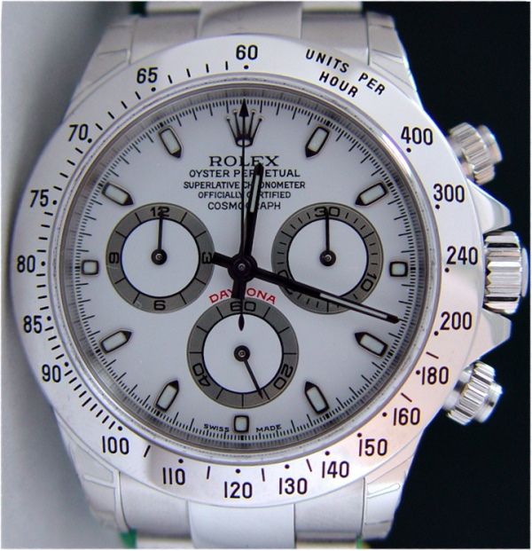

    Hier zu Vergleichszwecken noch das Bild einer 116520 mit den schmalen Zeigern:
    (Quelle: leider unbekannt)

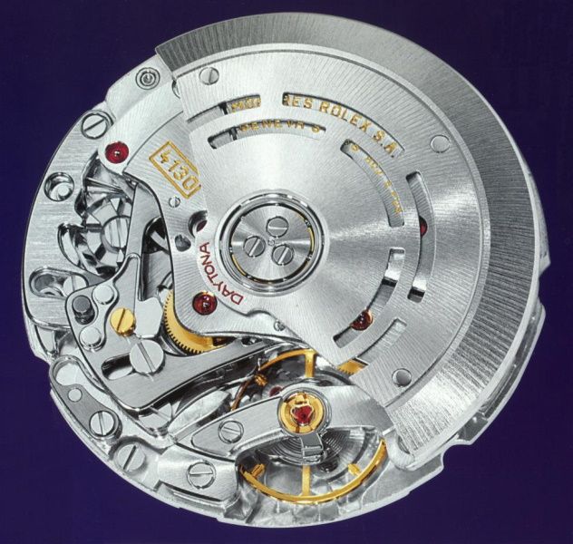

    Kommen wir aber noch einmal zurück zum Jahr 2000 und den Urzustand der 116520:
    • Völlig neu konstruiertes Kaliber 4130 mit vertikaler Kupplung, direkter Koppelung von Minuten- und Stundenzähler, 72 h Gangreserve und erstmaliger Verwendung der Parachrome-Spirale (noch ohne „bleu“) aus einer Niob-Zirkonium Legierung,
    Das Kaliber 4130 noch ohne Parachrome-bleu Spirale (Quelle: Rolex)

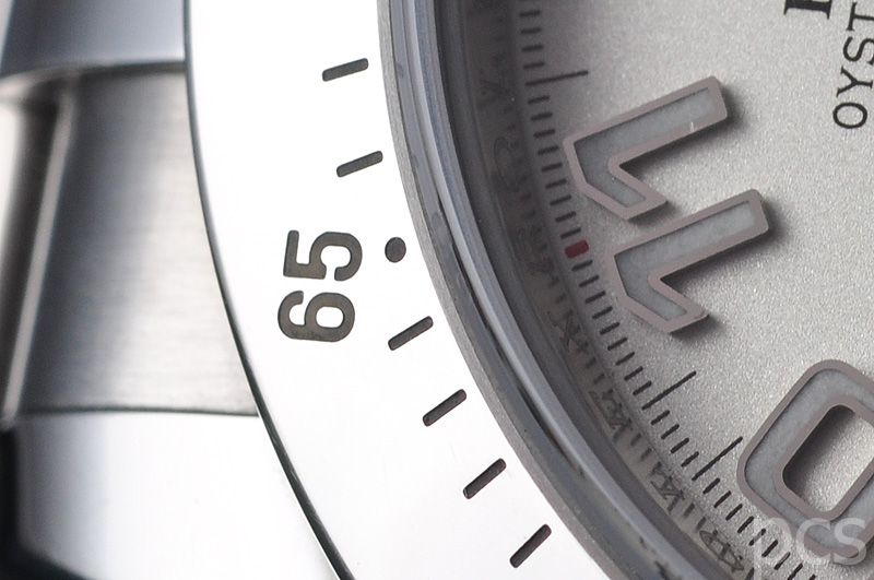

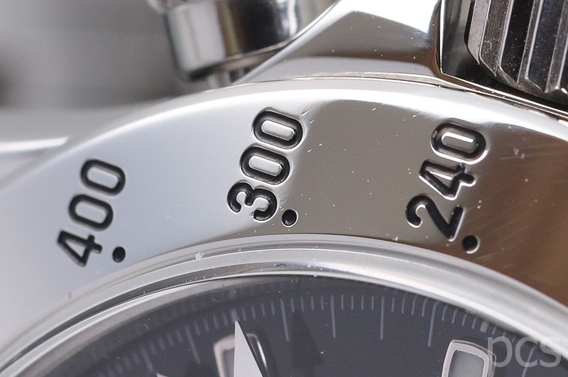

    Fangen wir mit der kleinen und nur bei genauem Hinsehen erkennbaren Änderung an. Seit 2000 wurde bei der 116520 eine mechanisch gravierte Lünette verwendet, wobei die Gravuren mit schwarzer Farbe ausgelegt waren. Diese Technik wurde auch bereits bei den Vorgängermodellen 16520 und 6265 verwendet. 2008 stellte Rolex dann wohl auf ein moderneres Verfahren um: Die Lasergravur. Bestätigt wurde dies meines Wissens nach von Rolex nicht, aber der Unterschied in den Lünetten ist bei Makroaufnahmen durchaus zu erkennen. Percy hat auch hier schon vor vielen Jahren Vergleichsbilder gezeigt und ich erlaube mir sie hier noch einmal zu zeigen:
    mechanische Gravur, Beschriftung mit schwarzer Farbe ausgelegt (Quelle:PCS)
    Lasergravur (Quelle:PCS)
    Gehen wir davon aus, daß Rolex tatsächlich seit 2008 eine Lasergravur für die Lünetten verwendet (und nicht etwa die klassische Gravurmethode nur verfeinert hat), wo liegt dann der Vorteil des Verfahrens?
    Nachfolgend eine Kurzbeschreibung der sogenannten Schwarzgravur von der Webseite des bekannten Werkzeugmaschinenherstellers TRUMPF (die Rolex unter den Werkzeugmaschinen), der auch Beschriftungslaser im Programm hat: „ Beim Lasergravieren von Metallen bilden sich durch die Wechselwirkung des aufgeschmolzenen Grundmaterials mit dem Luftsauerstoff Oxide, die sich farblich absetzen. Die zumeist recht raue Oberfläche absorbiert viel Licht, weswegen die Markierung im Normalfall schwarz oder je nach Material dunkelgrau (Aluminium) oder dunkelbraun (Stahl, Messing, Kupfer) erscheint“.
    Die Einfärbung der Beschriftung erfolgt also durch eine Oberflächenveränderungen und nicht durch eine Lackierung. Somit ist die Verfärbung nahezu permanent, könnte aber durch Kratzer und damit verbundene Schäden der Oxidschicht auch etwas „leiden“. Aber die Langzeithaltbarkeit ist sicherlich wesentlich höher als bei dem alten Verfahren. Percy zeigt in seinem Video ja auch eindrücklich, dass die Beschriftung der lasergravierten Lünette seiner 116520 trotz aller Gebrauchsspuren noch immer sehr gut lesbar ist.

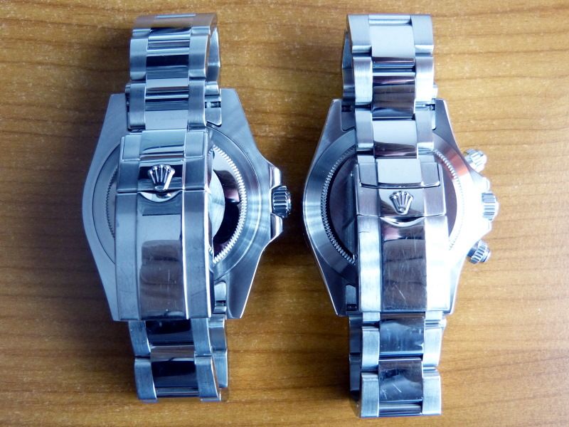

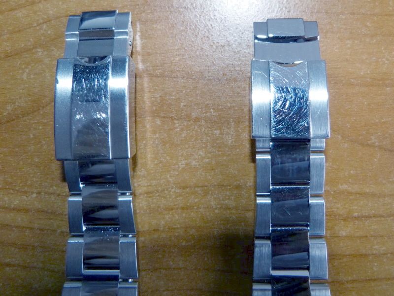

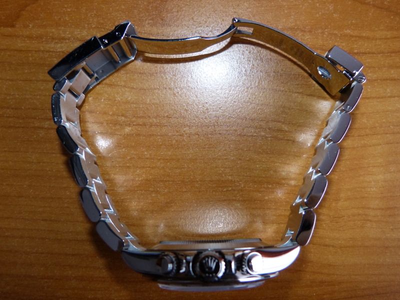

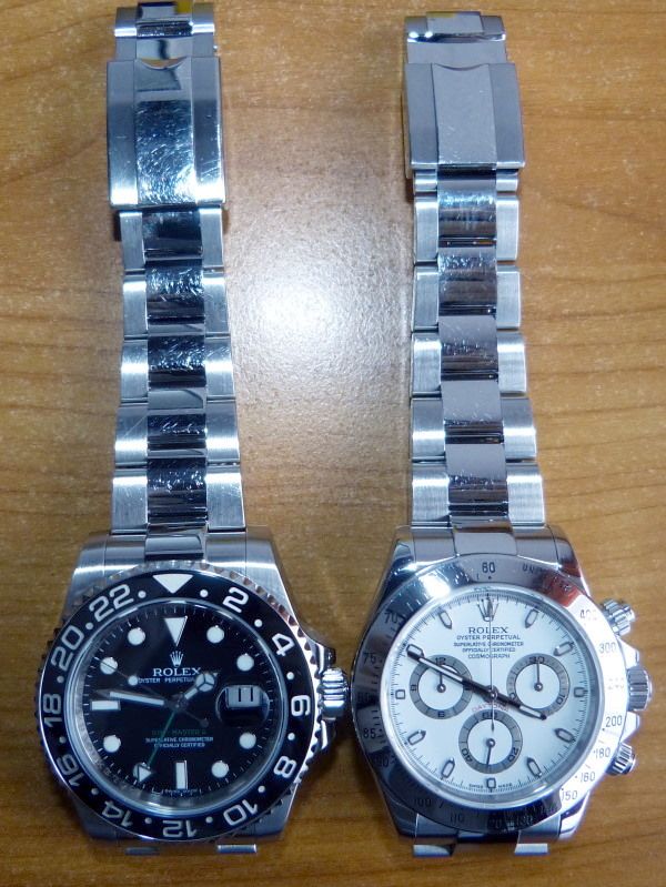

    Nachfolgend einige Bilder, die die Bänder und Schließen meiner Daytona 116520 und meiner GMT-Master II 116710 (vertretungsweise für die Schließe des Daytona-Oysterbandes 78590) im Vergleich zeigen:
    Die wesentlich einfachere Bedienung der Oysterlock-Schließe muß aber auch mit einem Nachteil erkauft werden. Wie auf den obigen Bildern erkennbar ist, ist die Oysterlock-Schließe erheblich länger als die relativ kurze Schließe des 78490. Bei kleineren Armumfängen kann die Herausnahme einiger Glieder in Verbindung mit der längeren Schließe eher zu dem optischen Eindruck führen, daß das Armband mehrheitlich aus Schließe und nicht mehr aus Bandgliedern besteht.
    Die Schließen in geschlossenem Zustand von hinten betrachtet, auch hier fällt die Längendifferenz der Schließen auf:

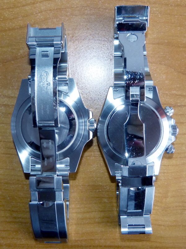

    Die Schließen in geöffnetem Zustand, die unterschiedliche Konstruktion der Schließen ist gut erkennbar. Dieses Bild zeigt aber auch die von Percy bereits angesprochene „Zierlichkeit“ der 116520, die hier speziell im Vergleich zur massiven 116710 auffällt.
