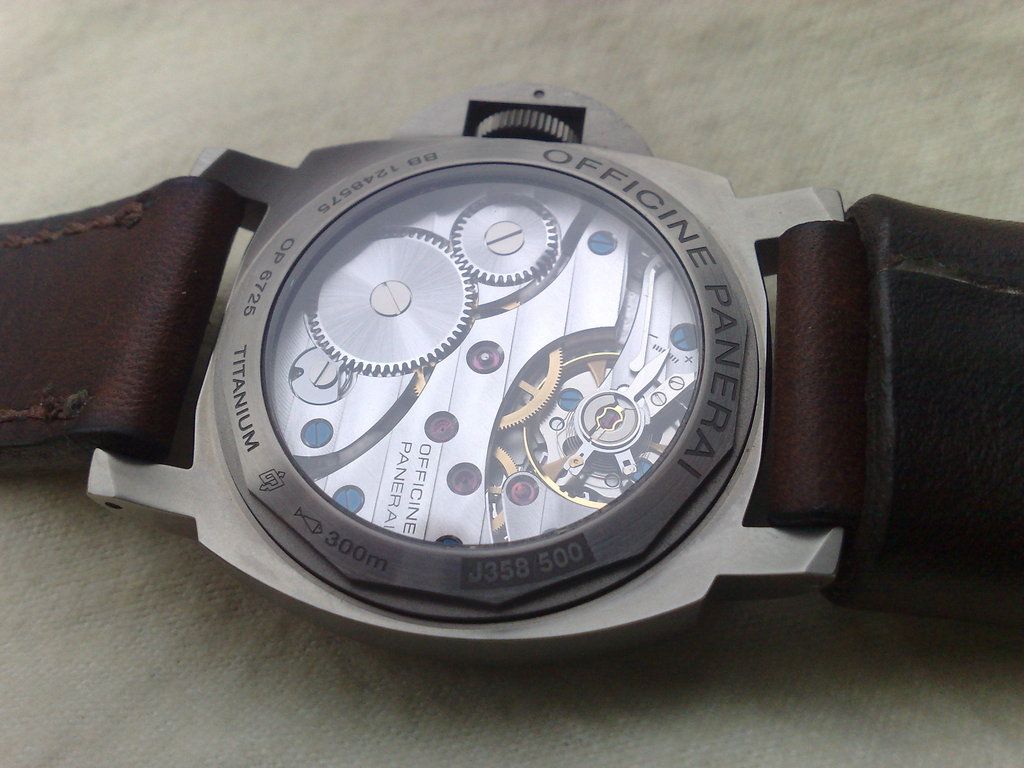

    08.12.2011
    7.729
    So, hab mal meine Festplatten nach Bildern der PAM durchforstet: negativ, nichts wirklich verwertbares, also kann ich gerade nichts Bildhaftes zu echten Werken beisteuern, bis auf dieses (inkl. Dreck am Glas..., sorry):
    Hier kannman aber erkennen, dass der Schriftzug "OFFICINE PANERAI" richtig tief in die Platine graviert und dann blau ausgelegt ist. So tief habe ich das bei noch keinem Fake gesehen.
    Ebenso sieht man, wie plastisch die Genfer Streifen aufgebracht sind, auch das fehlte den Fake-Werken, die ich bislang sah, in der Form.
    Aber wie die Vorredner erwähnten: bessere Bilder würden helfen....
    Grüße, Thorsten

    30.06.2009
    5.563
    also ich bitte nochmal auf die Buchstaben, Ziffern und Schrift des Ringes zu schauen... B B (das iat ja wie ein Freizeichen) und dann die letzten 3 Ziffern ...450 passen doch nicht in den "schwung" der "Schriftradius".... und das "panerai Symbol"...
    Panerai mag zwar steeel auch mal mit einem E zuviel zu schrieben, aber auch dieses passte von seiner Form.
    Hier mal ein Bild welches sich auch mit dem von Thorsten in Bezug der Buchstaben gleicht.
    gruß lachender

  15. #55
    Daytona Avatar von Agent0815
    26.09.2007
    Saar-Lor-Lux
    2.833
    Sorry David, die kommt nicht aus der Schweiz - das ist ein Noob-Fake aus China: https://www.**************.com/paner...iss-op-xi.html
    Beim Werk u.a. ersichtlich an der oberen Schraube des Schwanenhalses und dem leicht größeren Kronenrad: Da sind 8 freie Zähne (nicht von der Brücke umfasst) - beim Original sind das nur 5.........

  17. #57
    Day-Date Avatar von DS-XELOR
    16.03.2009
    4.088
    Die Schraube am Schwanenhals war mir auch aufgefallen. Aber danke für den Blick auf das Kronenrad und den Link, Bernd .
