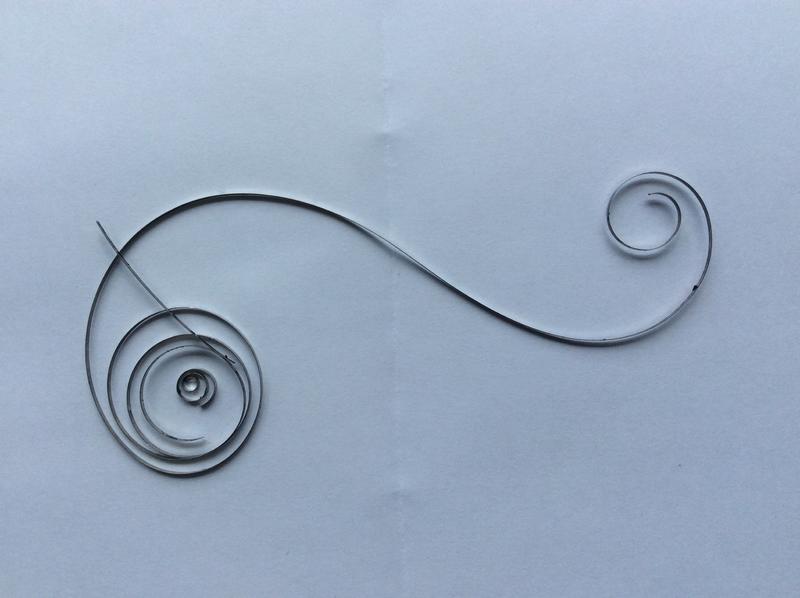

    Hatte meine 16600 auch. Bei mir war es die Zugfeder.
    Explorer
    20.06.2005
    151
    Ganz genau so war es bei mir auch.
    Wurde inkl Federhaus neu gemacht
    Das ganze wurde im Rahmen einer kompletten Überholung bei Lindner in Timmendorf gemacht.
