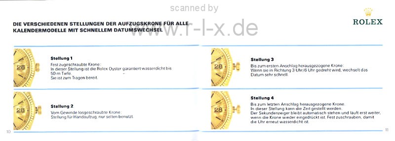

    Ich setze noch einen drauf
    Jetzt kommt´s: (ernst gemeinte Frage)
    Wie stellt man das Datum am besten bei der Datejust? Ist die Uhr nicht dafür bekannt, dass man das Datum getrennt von den Zeigern einstellen kann? Ich habe die Zeiger bislang immer solange vorgedreht, bis ich den richtigen Tag erwischt habe. Kann das sein oder bin auch ich zu ... na ja, sagen wir mal unerfahren? Da drehe ich mir an der Krone ja die Finger wund ...

    Das kommt jetzt drauf an was für ein Baujahr die Uhr ist.
    Die alten DJs hatten kein Quickset, aktuelle schon - da musst du die Krone auf Stellung 3 ziehen, d.h. kurz vor der Stufe auf der du die Zeit verstellen kannst, und einfach drehen, dann verstellst du das Datum.

    Hier noch ein Bild aus unserer Galerie - denke das verdeutlicht es wohl am besten

    Hmm, bei mir scheint die Stellung 3 nicht vorhanden zu sein. Die Uhr ist aus dem Jahr 1977 - gab es da noch kein "Quickset"? Bedeutet das jetzt, dass ich den Minutenzeiger im schlimmsten Fall 720 Mal um die eigene Achse drehen muss?

    Ja das ist sehr wahrscheinlich, dass die Uhr kein Quickset hat - ich glaube die Datejust bekam das erst Anfang der 80er
