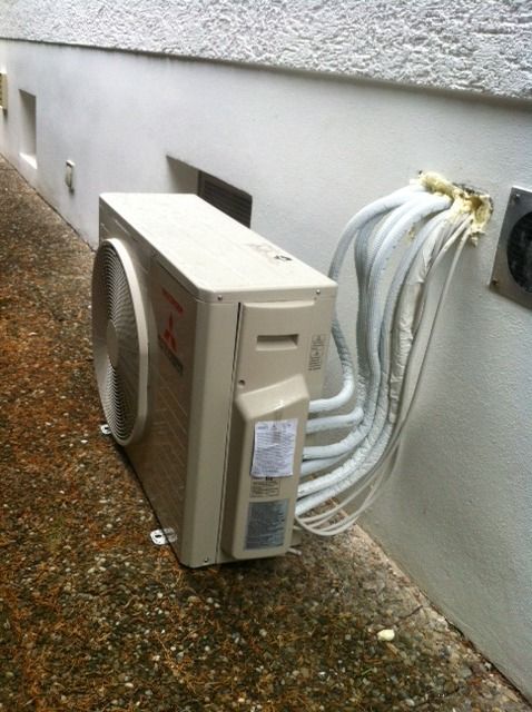

    3. Das Gerät ist nicht vor Witterung geschützt
    Meines Wissen muessen die nicht vor der Witterung geschuetzt werden. Ich wuerde die Anlage etwas erhoeht montieren, ein paar Zentimenter ueber dem Boden, um Fuechtigkeitseintritt (starker Regenfall, Tannennadeln etc.) zu vermeiden.
    Der Kabelsalat sieht nicht besonders nett aus, aber wenn ich bei mir unter die Blenden oder Abdeckungen schaue, dann sieht es genauso aus.
    Ich wuere das Ding auf eine erhoehte Platte montieren, eine geneigte Metallplatte ueber den Wanddurchbruch setzen und die Kabel etwas besser organisieren.
    Gruss,
    Bernhard
  2. #42
    Double-Red
    27.03.2010
    8.423
    Die Montage ist ein Witz.
    Das Aussengerät muss nicht zwingend verschraubt werden, wettergeschützte Aufstellung ist nicht erforderlich, da das Gerät für eine Aussenaufstellung gedacht ist.
    Aufstellung in Waage auf normale Gehwegplatten z.B. ist ausreichend.
    Wenn das Gerät allerdings auch im Winter betrieben werden soll (Wärmepumpenbetrieb) gibt es mit Sicherheit Ärger, da das Kondensat während der Abtauphase nicht ablaufen kann.
    Über die Rohrverlegung kann ich nur sagen, dass das ein Azubi im 3. Lehrjahr besser macht (Ausbildung zum Kältemechatroniker dauert 3 1/2 Jahre)
    Setzte dich am besten mal mit der Firma Stulz (Distributor in Deutschland von Mitsubishi Heavy Industries) in HH in Verbindung und frag mal nach, ob der Betrieb, der dieses Werk vollbracht hat, dort als Kunde gelistet ist. Wenn ja, schicke denen ruhig mal die Bilder.

    Je nachdem wie zugänglich der Aufstellort ist, würde ich auch über einen Vandalismus- und/oder Diebstahlschutz nachdenken

    "Die Montage darf nur auf festem Fundament oder an einer stabilen Wandhalterung erfolgen.
    Das Gerät ist mit der Halterung bzw. dem Fundament fest zu verschrauben. Eine lose Aufstel
    lung ist nicht zulässig
    Quelle: https://www.mitsubishi-les.info/data...SRG_206221.pdf Seite 10
    Sachbeschädigung halte ich jetzt aber schon für übertrieben, als nicht fertiggestellte Montage sehe ich das eher.
    Gemäß § 303 StGB ist Verwirklichung des Tatbestandes Vorsatz erforderlich. Dabei reicht bedingter Vorsatz aus. "Schaden billigend in Kauf nehmen": siehe Wand, bzw. das, welches der Bauschaum von ihr übrig gelassen hat.
    Kann mir keiner erzählen, dass der bei seinem Tun nur die im Verkehr die erforderliche Sorgfalt außer Acht gelassen hat.

    Ganz furchtbarer Bastelwastel! Von ner ordentlichen Kernbohrung ist die Öffnung im Mauerwerk auch Meilenweit entfernt! Auch gehört der Kompi nach oben und an die Wand befestigt und zwar möglichst so das die Leitungen von ihm selber verdeckt sind! Mann Mann... ich würde nicht einen Cent für solch einen Fusch (Montage) bezahlen!
    Zeig doch mal Bilder von innen...

    Wenn Du nichts dafür bezahlt hast, ist es in Ordnung.

    Wenn das schon so aussieht, würde ich mal überprüfen lassen, ob der Kondensatablauf korrekt verlegt wurde. Jede Klima erzeugt im Betrieb Kondenswasser, welches sorgfältig abgeleitet werden muss, damit es keine Feuchtigkeitsschäden gibt. Aussengerät und Innengerät müssen üblicherweise zueinander in einem bestimmten Höhenverhältnis montiert werden, falls das eingehalten wurde, kann an das Aussengerät vielleicht nicht so ohne weiteres höherstellen. Bei mir meinte der Techniker auch, dass das Aussengerät keinen Wetterschutz benötigt. Bis heute hatte ich damit auch keine Probleme.
    Gruß, Karl

    Entweder hat dir der Kältespezl Murks erzählt, oder du hast irgendetwas nicht richtig verstanden
    Wenn das Aussengerät ausschliesslich im Sommer zum Kühlen verwendet wird, kann es durchaus direkt auf dem Boden montiert werden.
    Wichtig ist eine erhöhte Aufstellung beim Kühlbetrieb im Winter bzw. noch wichtiger beim Heizbetrieb im Winter (Abtauprozess des Aussengerätes wo Eisansatz am Wärmetauscher beim Umkehr des Kältemittelkreislaufes in Wasser umgewandelt wird). Winterbetrieb erfordert eine minimale Aufstellhöhe der örtlichen Schneegrenze (in Berlin 30cm z.B.)
    Wichtig ist ausserdem nicht das Höhenverhältnis Innengerät zu Aussengerät, sondern die maximale Höhendifferenz zwischen Aussengerät und Innengerät.
    Bei der verbauten Kiste (ich schätze mal ca. Qk irgendwas zwischen ca. 5,4 - 7,2 kW) ist eine Höhendifferenz von 15m bei Bodenaufstellung und 10m bei Dachaufstellung durchaus möglich.
    Das die Kondensatleitung der Innengeräte fachgerecht verlegt wurden, setze ich mal voraus.

    Ich würde auch drauf wetten, dass es dir durch den Kapillareffekt bei Regen Wasser zwischen den Leitungen ins Innere zieht.
    Gruß, Joe
    Würde mich auch interessieren.
