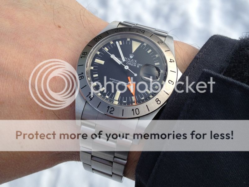

    ich habe heute Morgen diesen "Riss" im Leuchtpunkt des Sekundenzeigers meiner 1655 entdeckt.
    Bröselt das Tritium ?
    Entschuldigt bitte die schlechte Bildqualität

    Wozu ratet Ihr ? Austausch des Zeigers ? Nur den Sekundenzeiger ? Kompletten Zeigersatz ?

    wenn plötzlich Risse, dann bröselt es auch...

    Kann von einem guten Uhrmacher "repariert" werden.

    Hallo Udo ,
    "reparieren" inwiefern ?

    Leuchtmasse von hinten mit etwas Lack stabilisieren. Hier bei meiner OH, hält schon Jahre.

    Hast Du jemand hier, der dies gut kann?

    Da musst du bei der wohlbeleibten Oberschicht aus den südöstlichen Vororten Anfragen, daher stammt die Uhr.

    Von der Rückseite verfüllen und sichern ...

    oder ganz raus
