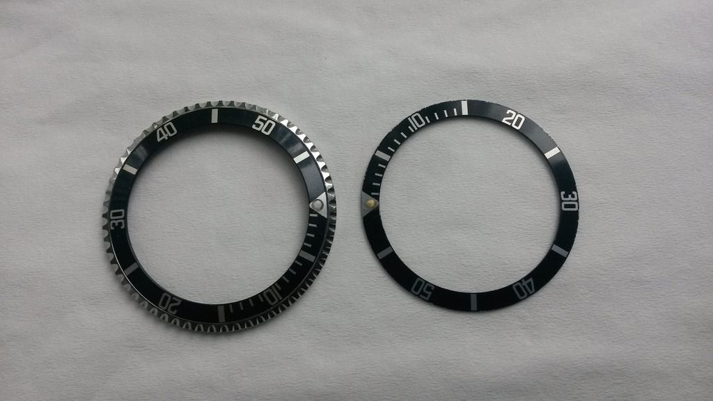

    Möchte die Perlen tauschen. Habe das schon öfters bei den Inlays der 5-stelligen gemacht (SL Perle)
    Gibts hier was besonderes zu beachten bei den 4-stelligen?

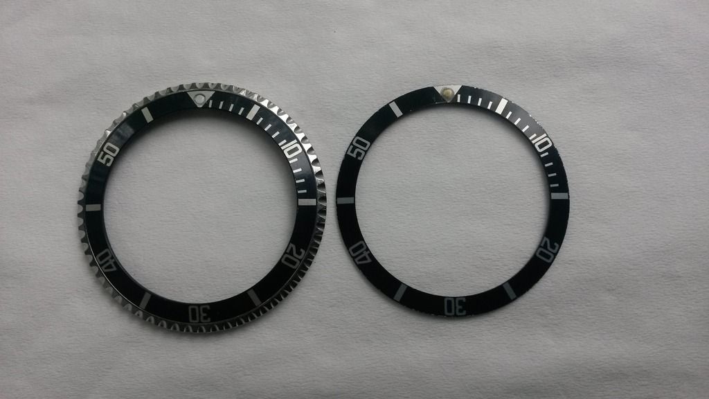

    Links ist eine Sl Perle und rechts eine Tritium Perle. Die Tritium Perle soll nun in das linke Insert.
    Kann ich einfach die Perle von hinten rausdrücken, oder sind diese nicht so hart wie SL Perlen und könnte dabei zerbröseln?
    Bei den 4-stelligen hab ich auch schon öfters gebrochene Inlays im Bereich der Perle gesehn.
    Passiert dies beim rausdrücken der Perle?
    Gruß, Mladen

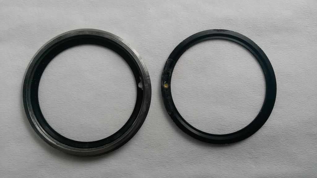

    Na ja bei diesem Inlay würde ich nicht ohne gewissen Erfahrungsschatz tauschen, sie scheint geklebt zu sein, was häufig der Fall ist. Du müsstest erstmal schauen, ob Du die Klebe absolut rückstandslos entfernen kannst, ansonsten lieber drinnen lassen...

    Vielen Dank Peter, dann werd ich mal die Finger weglassen, bevor ich was kaputt mache.
    Jacek das linke Inlay gefällt mir besser, deshalb wollt ich da eine Tritium Perle verbauen für meine 1680.

    Mit nem passenden Stift von hinten herausschlagen. Unterlage aus Holz oder Kunststoff mit einem Loch, das den Durchmesser der Perle hat. So sollte alles heil bleiben.
    geschlagen wird da gar nichts...
    wenn dann vorsichtig rausdrücken
    das mit der Unterlage ist Voraussetzung...

    Zumindest - falls zur Hand - über einem Tablett oder einer flachen Schublade oder etwas ähnlichem. Die NOS T-Perle für meine 1680 war mir vom Schreibtisch runtergefallen und ich hatte zum Glück aus den Augenwinkeln die Richtung erfassen können, in die sie auf marmoriertem Teppichbelag gesprungen war.
    Und ich würde auch, wie schon angeraten, zuerst den alten Kleber auf der Rückseite vorsichtig lösen.

    Das Inlay hat mich wieder verlassen, da ich mich doch nicht getraut habe die Perle rauszudrücken.
    Werde mich jetzt auf die Suche nach einer Tritium Perle machen. (Wird nicht leicht Falls jemand eine hat...)
