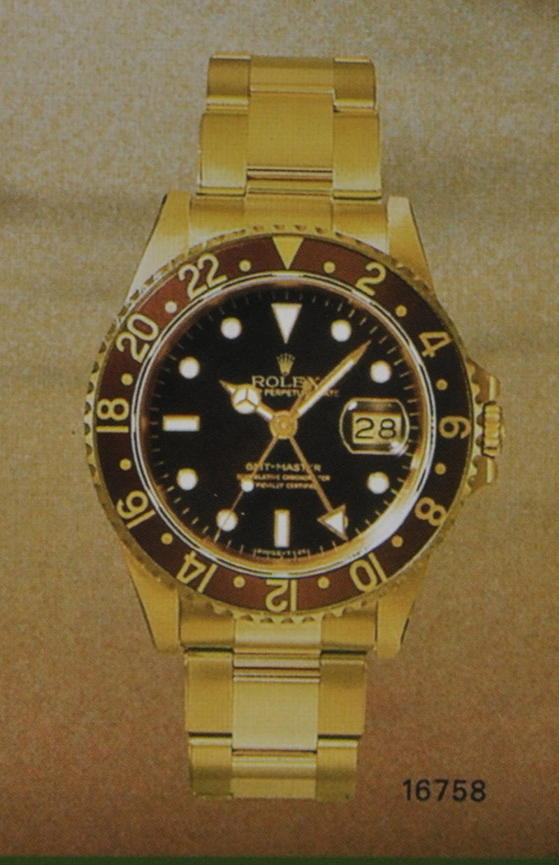

    Es geht mir um die Brauntöne der braunen Blätter der 16758 bzw. 16718.
    Wenn ich richtig recherchiert habe, gab es die 16758 mit braunem Blatt sowohl als "nipple dial" als auch als Blatt mit "offenen" dots, also mit diesen beiden Blättern:
    Weiss jemand ob und wie sich die Farbtöne dieser beiden Blätter unterscheiden, und wann der Wechsel von "nipple dial" zum Blatt mit "offenen" dots erfolgte ???
    Und wie verhält es sich im Vergleich zu diesem braunen Blatt der 16718 ? Ist es heller oder glänzender als die braunen Blätter der 16758 ???
    Würde mich mal interessieren, weil ich generell die Kombination Gelbgold mit braunem Blatt und braunem Inlay äußerst schön finde….
    Viele Grüsse, Jürgen

    A)
    Die goldene 16750 = 16758:
    Gebaut von ca. 79-88
    erste GMT mit Saphirglas
    79-84:
    - braunes Inlay + braunes Nipple-Dial
    - schwarzes Inlay + schwarzes Nipple-Dial
    84-88:
    - braunes Inlay + braunes Dial mit modernen Indexen
    - schwarzes Inlay + schwarzes Dial mit modernen Indexen
    Es gab da noch 2 Dials mit Edelsteinen.
    B)
    Die goldene 16710 = 16718:
    Gebaut von ca. 89-04
    - bronze Inlay + bronze-Dial
    Es gab noch 1 Dial mit Edelsteinen.
    Tipp:
    Wenn man richtig tief dunkelbraune Bätter mag, dann sollte man auch mal die 1675/8 anschauen. In Zusammenhang mit dem Plexi wirkt das Gold "wärmer" und das Blatt "tiefer". Außerdem ist das Blatt-Layout vieel schöner!
    Servus
    Georg

    Genau das, was ich wissen wollte.
    Ich hätte gerne eine mit tief dunkelbraunem Blatt. Demnach scheidet die 16718 schon mal aus !!
    Es bleibt die 16758 mit nipple-dial oder mit dem dial mit modernen Indexen. Oder aber die 1675/8 mit plexy !!!
    Um sich zwischen diesen dreien entscheiden zu können, sollte man wohl alle drei mal live gesehen haben.....
    Werde meinen Spass auf der Suche nach der passenden Schönheit haben. Es soll auf jeden Fall eine Uhr werden die auch regelmässig getragen wird.
    Nur zum Sammeln und wegsperren wäre sie viiiieeeel zu schön
