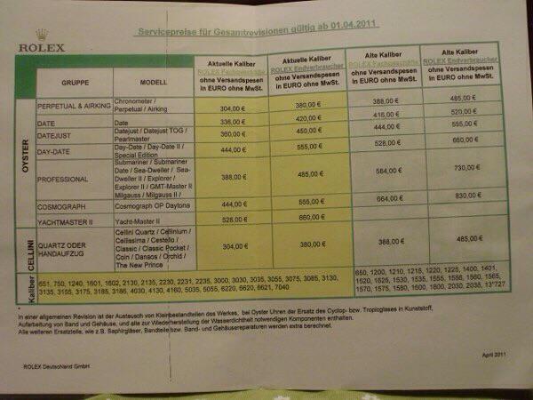

    Konsti-Info habe ich die folgende für meine GMT 1675 erhalten:
    W. gibt die Uhr nach HH: 630,- Euro, "Standardpreis" (Blatt/Zeiger bleiben drinne)
    Die offenbar noch gültige Preisinfo von Rolex direkt:
    Danke Euch im Voraus

    Danke. Das ist doch mal eine qualifizierte und klare Aussage.
    Zitat Zitat von madmax1982 Beitrag anzeigen
    Nur zum Vergleich, mein Konzi nimmt für die Revi einer Vierstelligen 800€. Inklusive sind dabei alle Werksteile, Dichtungen, neues Glas wobei ich das alte zurückbekomme, Gehäuse- und Bandaufarbeitung sofern ich das möchte. Und am Ende habe ich 2 Jahre Rolex Garantie auf den Service inklusive garantierte Wasserdichtigkeit.
    Meine 1803 war wie neu nach dem Service, aktuell lasse ich gerade meine 1665, 1675 und 6263 überholen wobei ich auf die Gehäuse- und Bandaufarbeitung verzichte. Der Laden ist klasse und es wird exakt das getan was ich mit den Uhrmachern abspreche.
