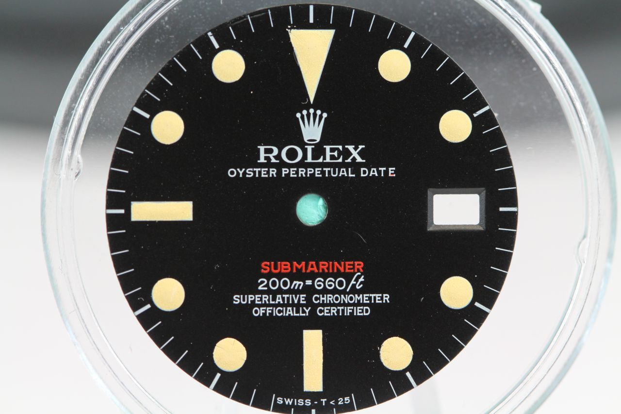

    Ein pensionierter Uhrmacher hat mir zunächst ein GMT Blatt angeboten und geschickt, das war in Ordnung- einfache, perfekte Abwicklung.
    Bei einem Telephonat erwähnte er dann ein Submariner Blatt mit Rotschrift, das er „schon eine ganze Weile rumliegen...“ hätte und als ich nachfragte, meinte er, die Schrift zeigt 200m=660 ft....
    Schön, wer träumt nicht davon, sowas beim Uhrmacher zu finden? Wir kamen überein, daß er mir das Blatt zur Ansicht schickt.
    Angekommen ist das:
    Sieht doch klasse aus! Leichte Spuren vom Gebrauch (Einbau) durch das Rehaut...

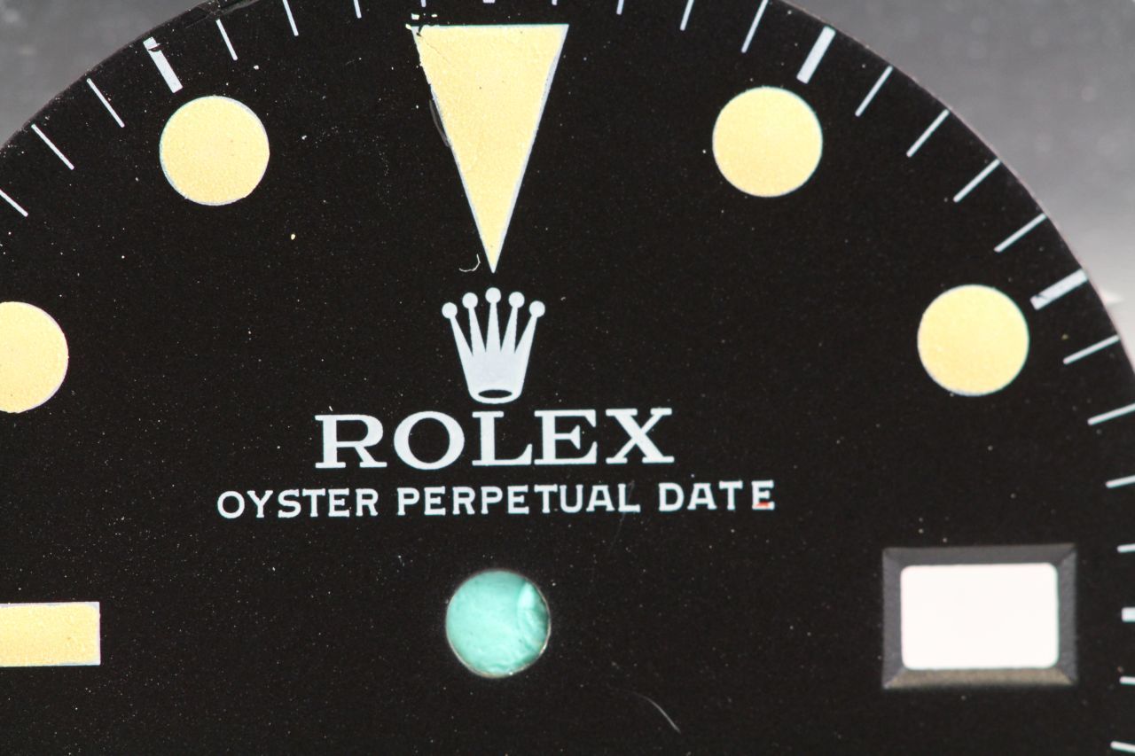

    ...wenn da nicht schon wieder das Grummeln in meinen Gedärmen gewesen wäre... wir erinnern uns- hier:
    http://www.r-l-x.de/forum/showthread...r-ein-Blatt-gt
    haben wir das Blatt als fake enttarnt- hauptsächlich aufgrund der „Schweineschwänzchen“ an den Indexen und der Serifen an der „2“- also hier mal einen kurzen Blick draufwerfen und ausatmen- die beiden Punkte sind nicht dran an dem Blatt... puh!
    ...und hier die Schweineschwänzchen und die Serifen:
    Warum also läßt das Grummeln nicht nach?????
    Kann es sein, weil die Trottel von faker immer noch den 30er Index in der Minuterie nachbilden?
    Hier mit einem echten Blatt rechts daneben:
    ...oder weil die Schrift –auch ohne Serifen an der „2“ immer noch etwas zu fett ist?
    Die Krone oben hat auch ein Blinder gemalt- der aber zumindest weiß, wie sie aussehen sollte!
    Und hier eine Übersicht der Schriften:
    Wem das noch nicht reicht, der drehe das Blatt um und grinse über diesen SINGER-Druck:
    Und wieder mal- die Jungs werden besser- allerdings noch nicht so gut, daß sie einen aufs Eis führen können- und wenn doch, kann er hier nachsehen....
