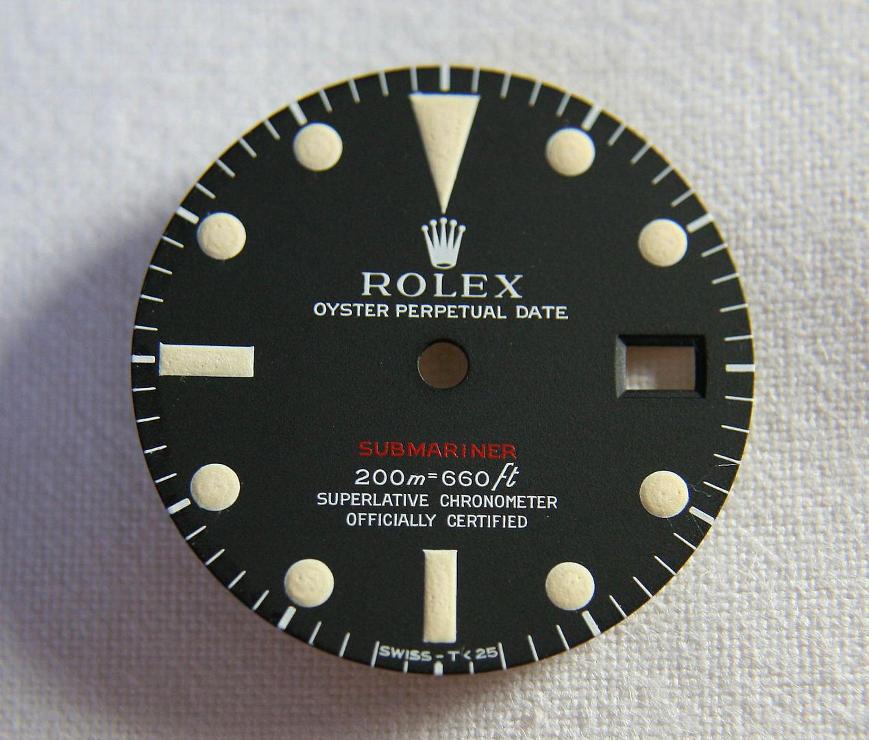

    Eines Abends kriege ich wieder mal eine mail eines Members mit dem Inhalt- „Schau doch mal, kann man das kaufen?“ Und eine ebay Auktion dahinter....ok, hab ich mir gedacht, kurz drüberschauen.
    Gedacht, getan, aha, ein Red Sub Blatt Meters first, MKII in sehr schönem Zustand....aber...genau, aber was?
    Jeder kennt das Gefühl, der sich schon lange mit Uhren beschäftigt: Man sieht eine Uhr, denkt sich „Boah,ey!“ und hat gleichzeitig ein komisches Gefühl im Bauch. Mir zumindest geht es hin und wieder so und die wenigen Reinfälle, die ich erlebt habe, waren die, wo ich gegen mein Bauchgefühl gekauft habe....
    Andererseits konnte ich beim schnellen Drüberschauen nix Besonderes erkennen- die Bilder waren nicht schlecht, also nicht wie sonst üblich bei ebay und auch der Text ließ keine der sonst üblichen Schwachstellen erkennen, wie Opa hat ins Gras gebissen oder Dachbodenfund oder sonst was.
    Egal, erstmal ins Bett gegangen, hat Zeit, da Auktion. Am nächsten Tag habe ich noch eine Mail des Members vorgefunden, daß Werner (smile) sich das Ding wohl auch angesehen hat, wohl auch ein seltsames Grunzen von sich gegeben hat und sich dann der gefälligen Leibesertüchtigung hingeben wollte, um die Tristesse des Winters aus den Knochen zu kriegen- vulgo: Werner hatte keinen Bock, sich damit abzugeben! Er hatte auch ein schlechtes Gefühl.

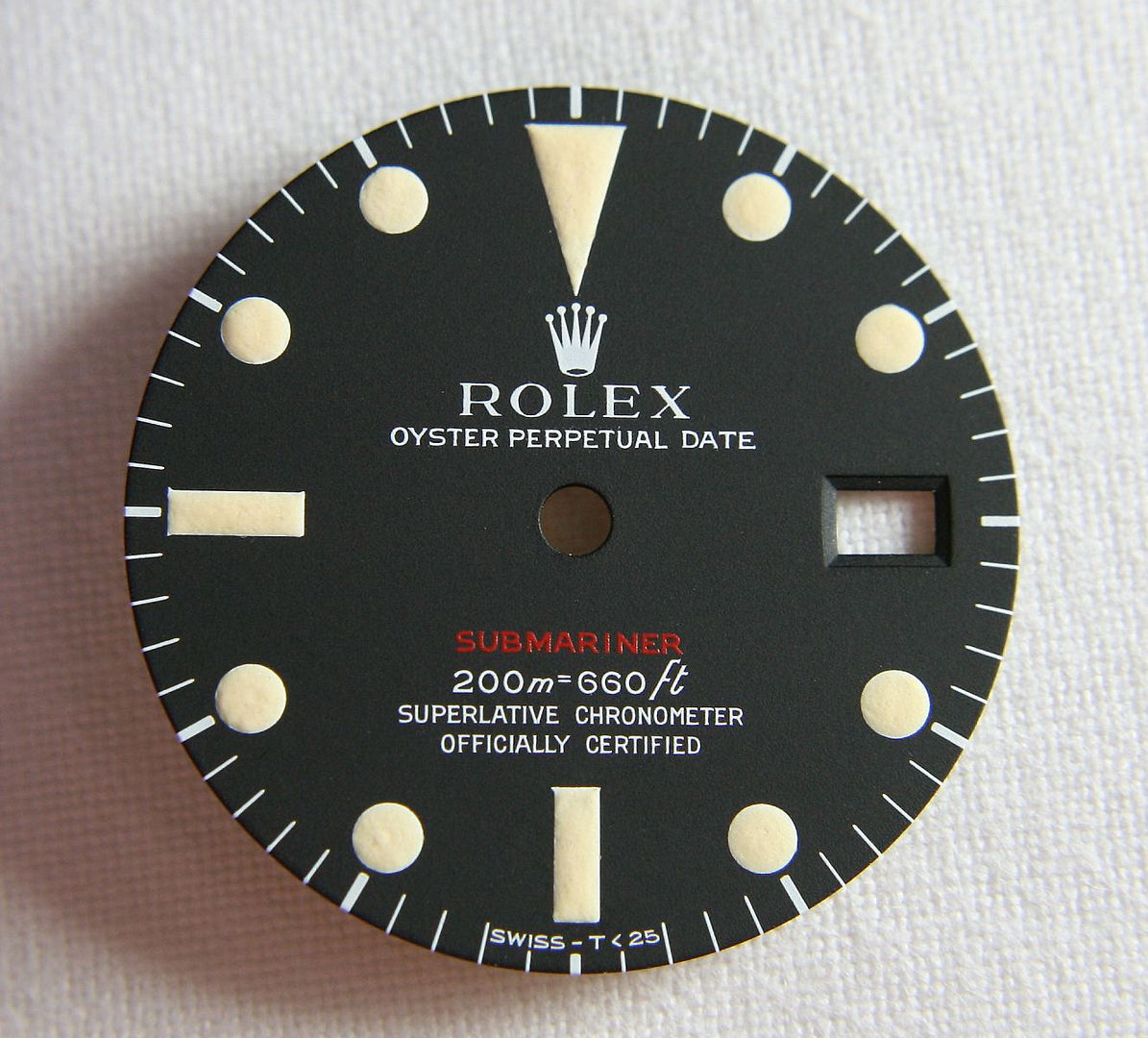

    Es ging um diese beiden Blätter:

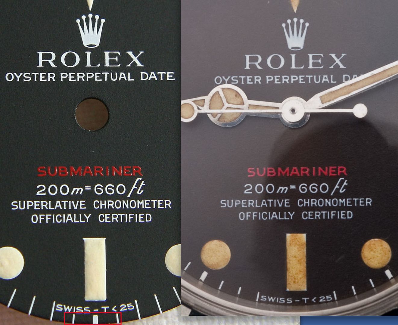

    Wie gesagt, irgendetwas störte mich und ich habe angefangen zu graben: In meinen Archiven, in denen des VRF und in meinen Bildern...und bin dann zu der Meinung gekommen, daß es ein Fake ist. Die typischen Alarmzeichen waren eigentlich da- ein in der Szene unbekannter Verkäufer, ein seltenes Blatt und ein Zustand wie gerade frisch gekauft. Allerdings gibt’s sowas ja auch, also tiefer gegraben um die Ursache für das Bauchgrimmen zu ergründen.
    Das hatte ich dann und habe die Bilder auch noch an Roberto (Jatucka, VRF-Moderator und Kenner ) gemailt. Roberto hat auch eine ganze Zeit gebraucht und dann gemeint, das wäre das beste Fake des Meters first Blattes bisher.... ok, Danke! Werner hat sich schon getäuscht, Roberto hat sich schon getäuscht und ich habe mich schon getäuscht. Daß wir uns allerdings alle drei an ein und demselben Objekt täuschen sollten, halte ich für ausgeschlossen.

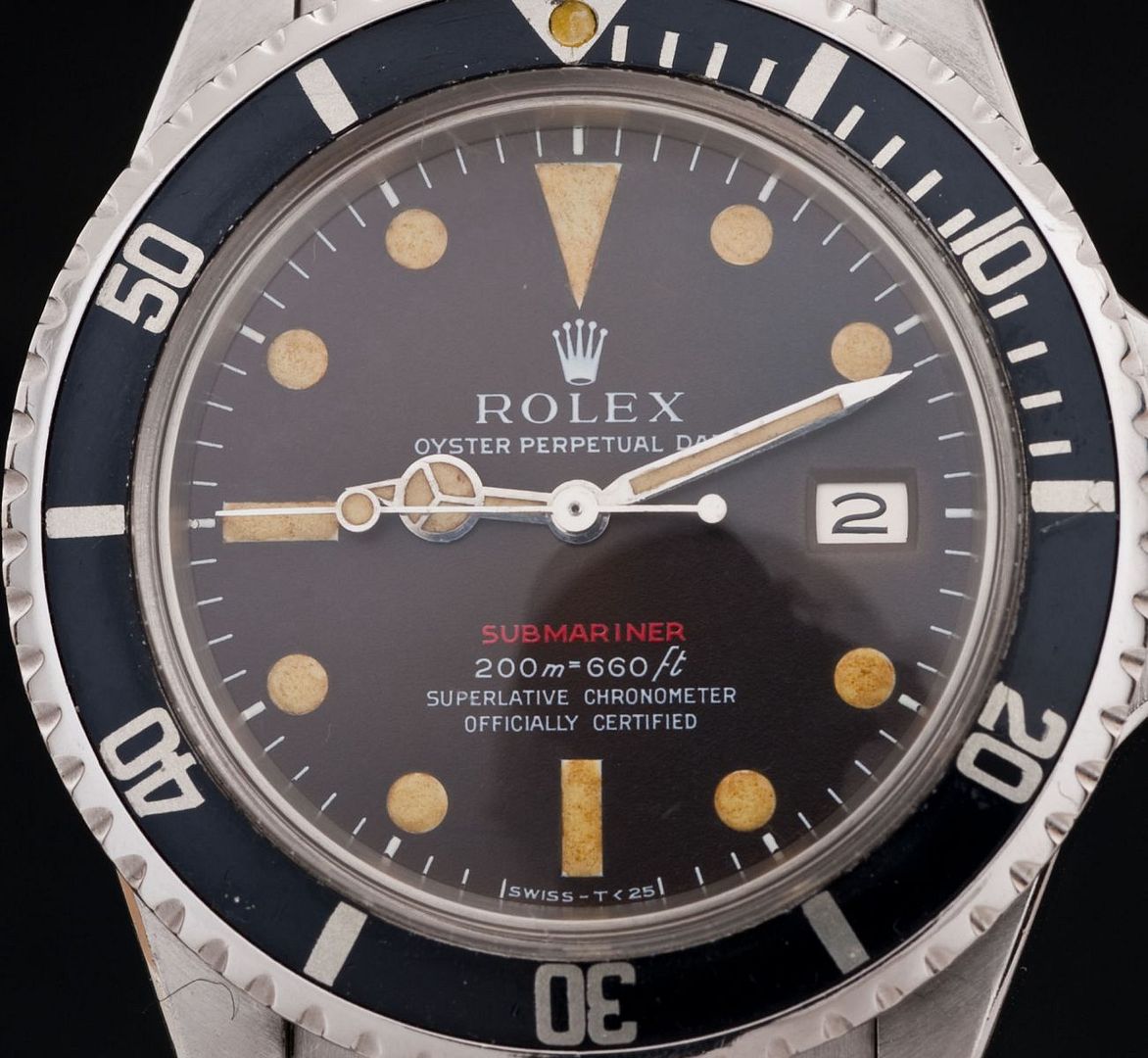

    So sollte das Blatt aussehen: MKII , roter Submariner Druck direkt aufs Blatt:
    Foto: Roberto

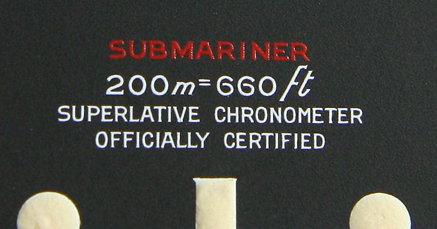

    Hier die Schrift unten des fragwürdigen Blattes:
    und des zweiten:
    Ich verzichte diesmal, die fragwürdigen Stellen des Blattes im Bild zu markieren und beschreibe sie nur. Ich beschreibe auch nicht alle, man muß da nicht in jedem Punkt Nachhilfe leisten für die bösen Buben.

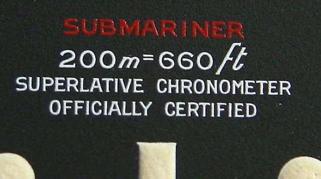

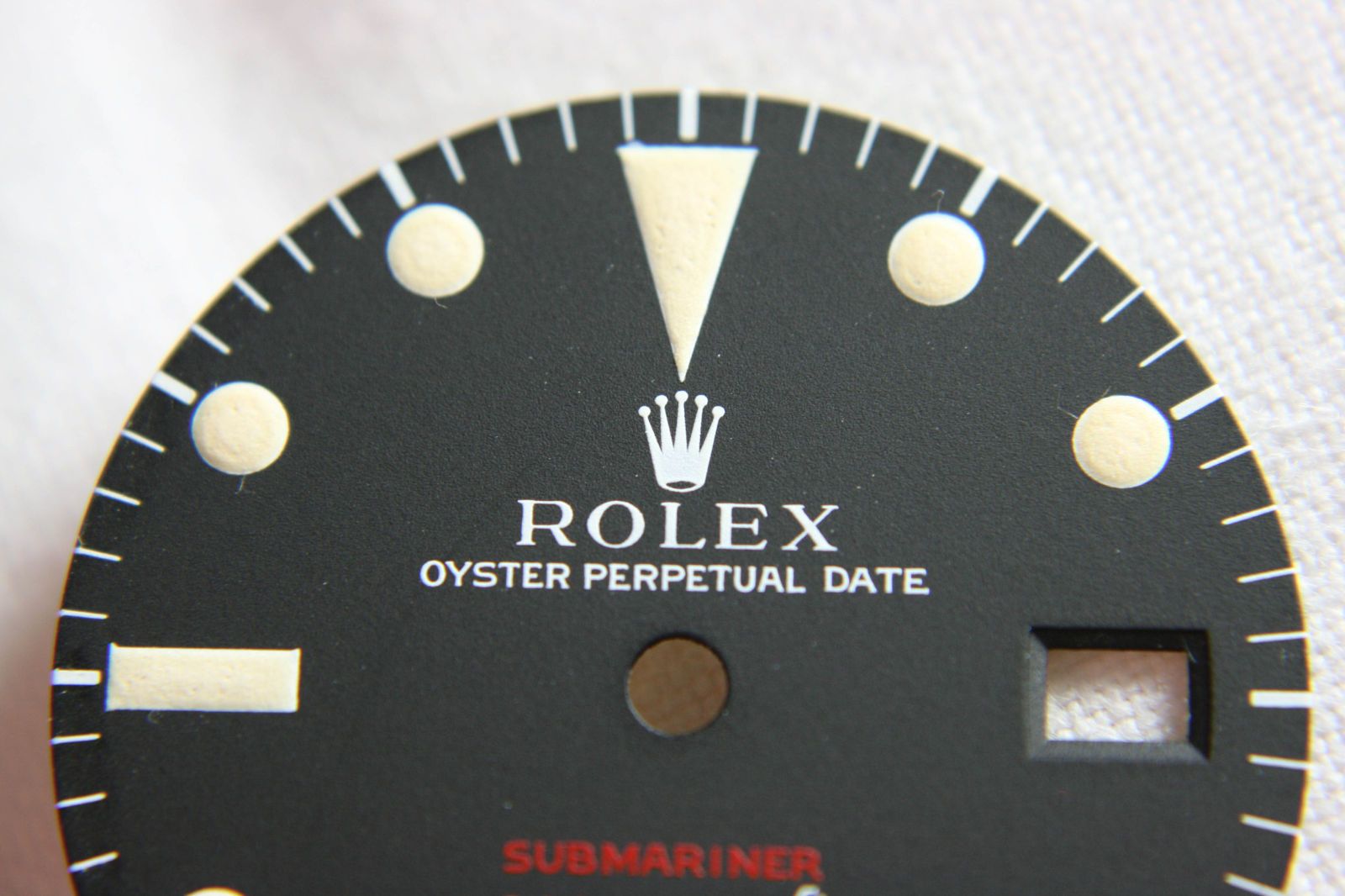

    Das erste Aufstoßen bei erster Sichtung war die Serife an der „2“ von 200.
    Das zweite Bäuerchen kam beim Druck. Der ist etwas fett.
    Hier oben:
    und...

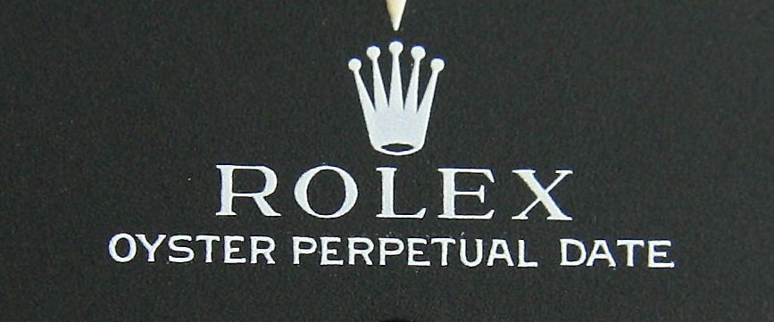

    Die „E“ sind gut gemacht mit dem leichten „Unterbiss“, vielleicht etwas lang, aber gut...
    Hier eine Collage von Roberto:

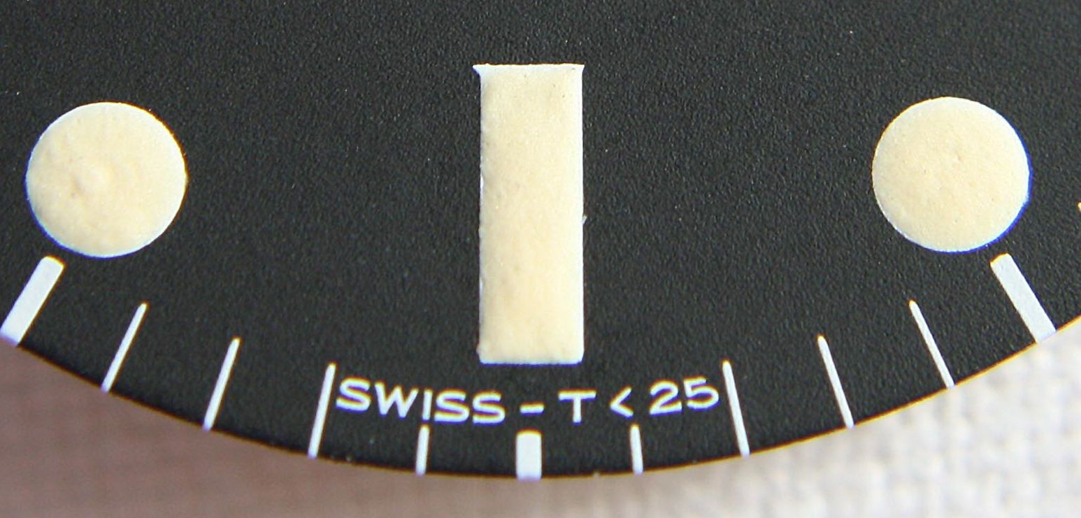

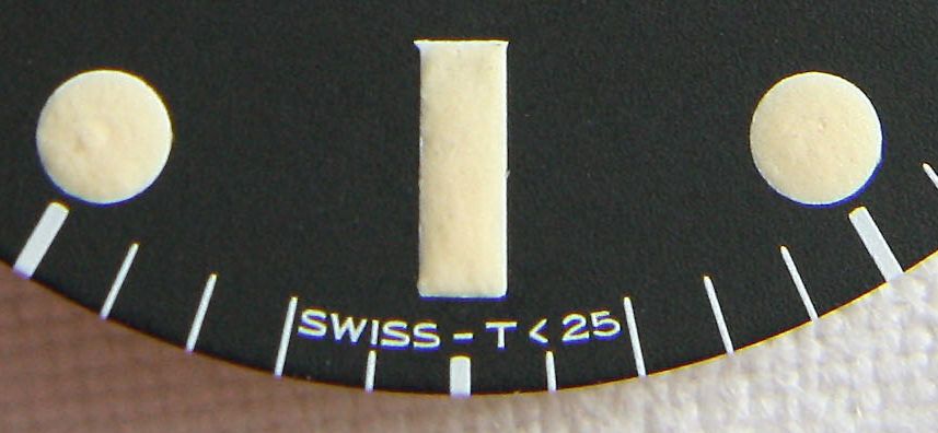

    ...und hier die Unterteile beider fraglichen Blätter:
    Man beachte das Schweineschwänzchen an der linken oberen Ecke des 6 Uhr Indexes....

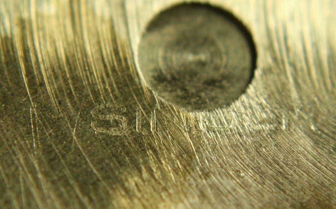

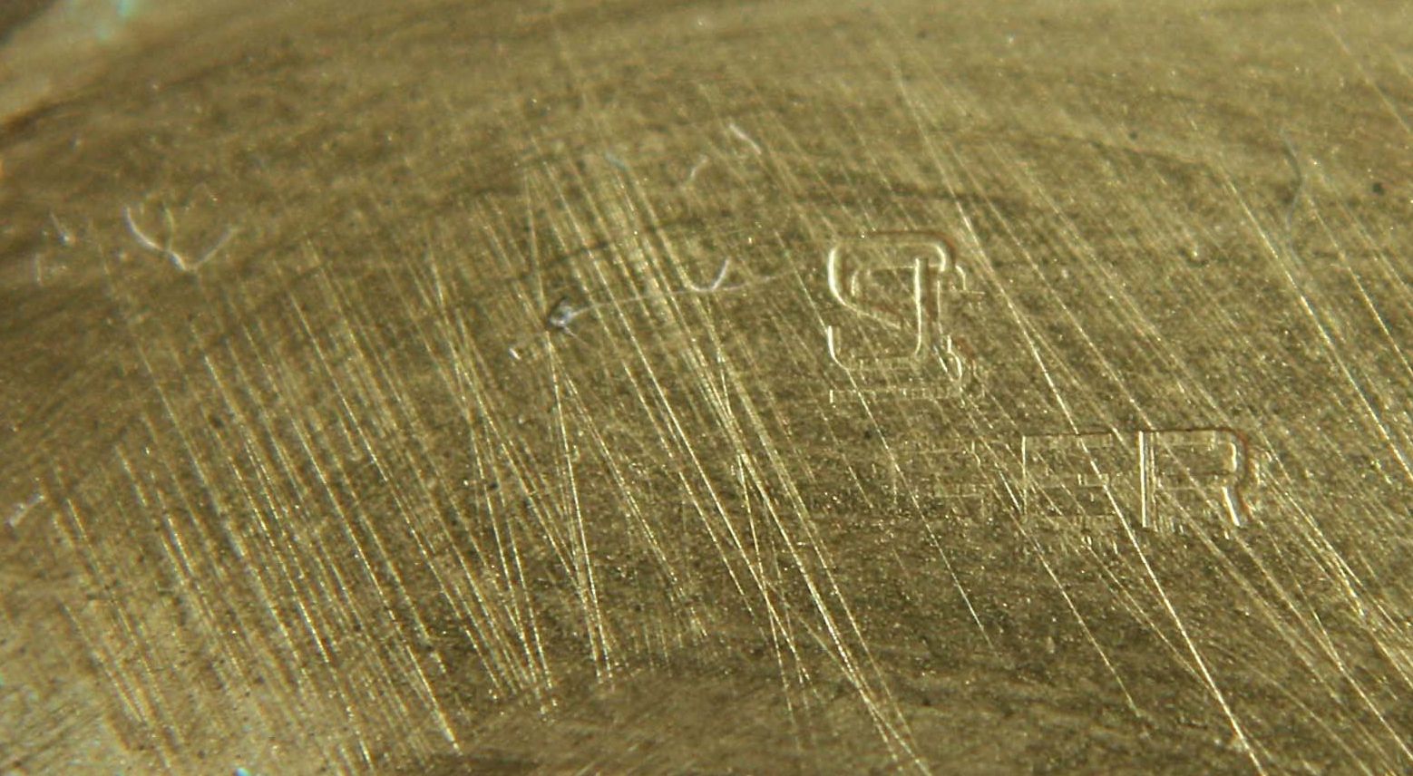

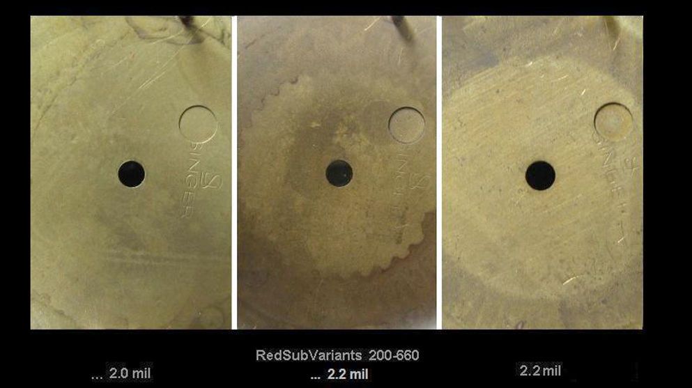

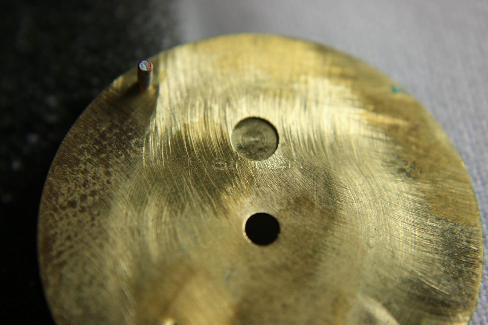

    Zur Rückseite:
    So sollte das aussehen:
    Foto: Roberto
    ...und so sieht es bei den Blättern aus:
    Bei den Singer Logos haben sich die Jungs nicht ganz soviel Mühe gegeben wie bei der Frontseite...
    Wie gesagt: Nicht alle Schwachstellen sind hier beschrieben, vergleicht und entdeckt. Viel wichtiger: Hört auf Euren Bauch!!!!
    ...und wo ihr jetzt preiswerte Wintersocken herkriegt, ist ja auch schon bekannt.
