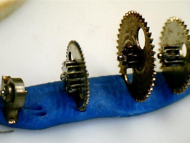

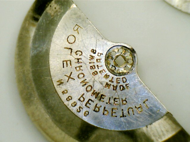

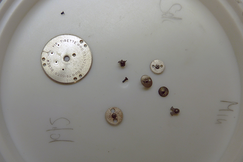

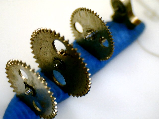

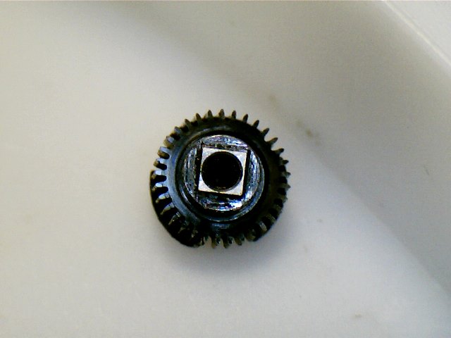

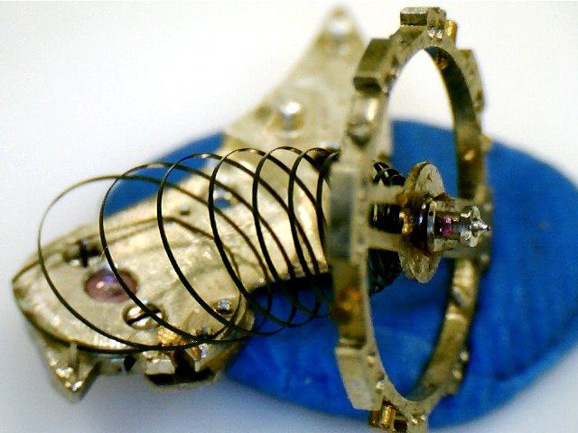

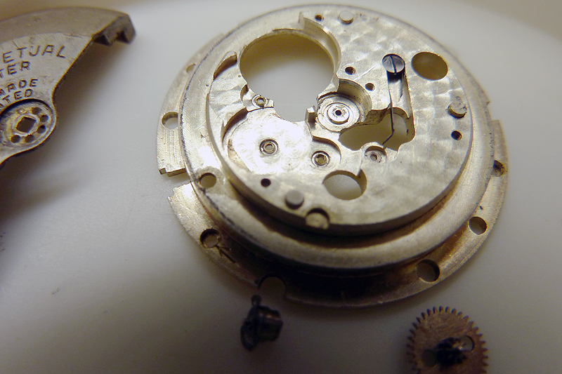

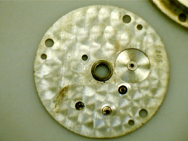

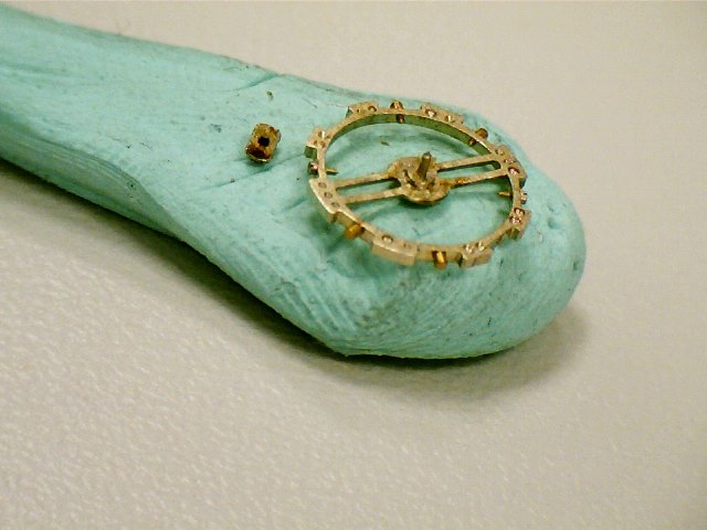

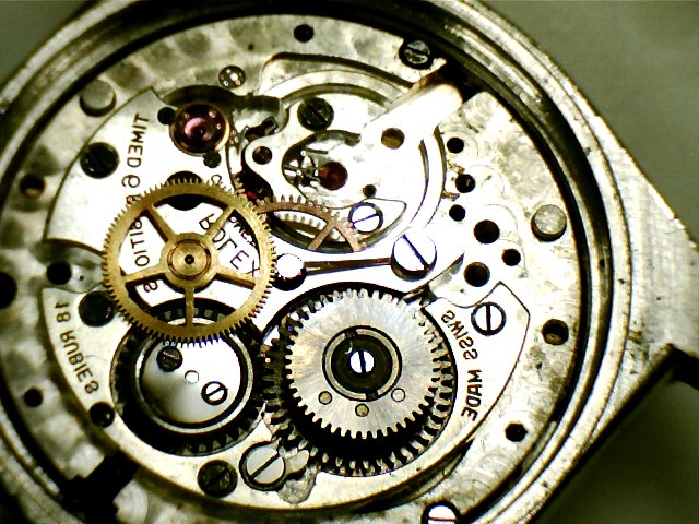

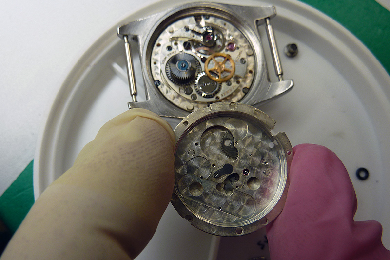

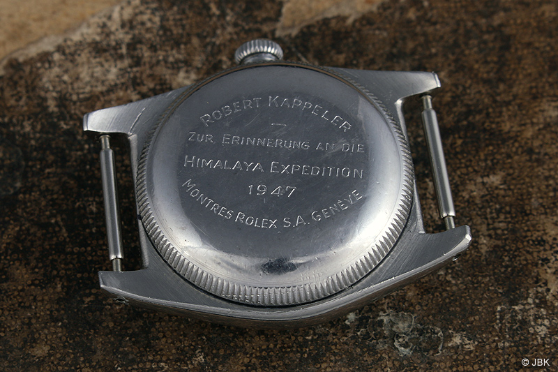

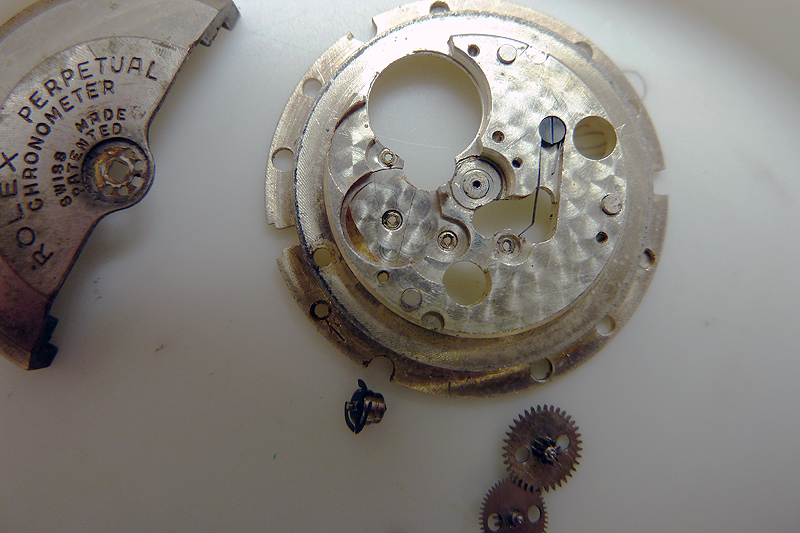

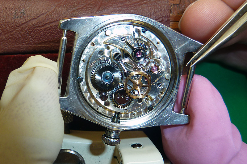

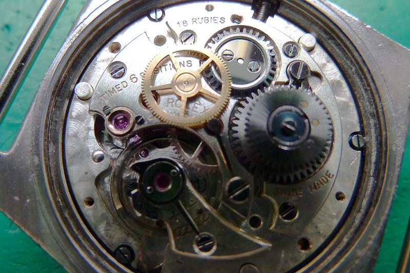

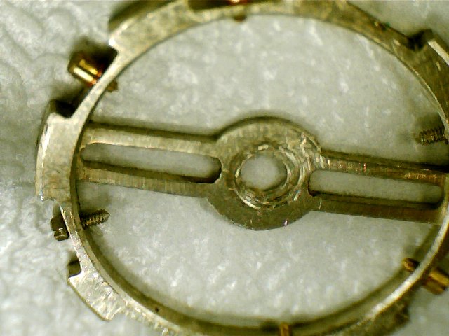

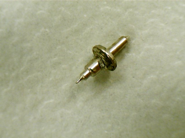

    Die Geschichte war ja noch nicht fertig
    Deshalb möchte ich sie Euch heute zu Ende erzählen.
    Fast 18 Monate ist es nun her, dass ich folgenede PN von einem User bekam:
    15.05.2014
    "Schick uns bitte die Uhr, der Werkstattleiter möchte sich das Teil mal ansehen".
    11.06.2014
    Die Uhr kommt beim Empfänger an.
    05.07.2014

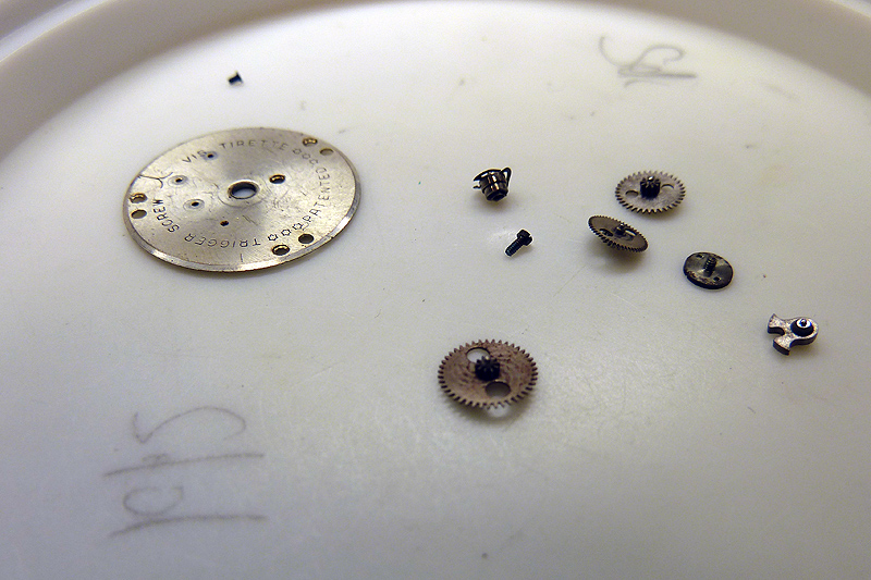

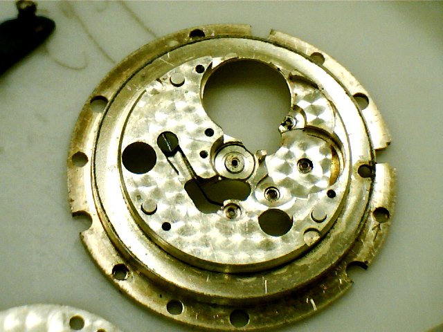

    Die Uhr ist zerlegt. Es sieht so aus, als müssten etliche Teile ausgetauscht, vielleicht
    sogar nachgebaut werden.
    31.07.2014
    Einige Teile sind tatsächlich irreparabel zerstört. Man versucht nun ein zweites Werk
    als Ersatzteilspender aufzutreiben.
    28.08.2014
    Bisher konnte noch kein zweites Werk aufgetrieben werden. Dafür kommen erste Bilder.
    24.09.2014
    Ein Ersatzwerk ist endlich gefunden, der Zustand erweist sich jedoch schlechter als
    bei der Himalaya Uhr. "Wenn wir kein besseres finden, müssen wir leider passen".
    21.11.2014
    Man hat eine neue Quelle für Ersatzteile aufgetan. Vorsichtiger Optimismus macht sich breit.
    16.02.2015
    Die Quelle erweist sich leider als trocken, aber man hat nun ein gleiches Werk in gutem
    Zustand aufgetrieben. Nur die Automatik mach noch Probleme. Zur Not wird sie einen
    Handaufzug bekommen. Der Uhrmacher zeigt nach wie vor Ehrgeiz!
    02.04.2015
    Ein weiteres Werk mit intakter Automatik wird gefunden.
    30.04.2015
    Die Uhr befindet sich nun auf dem Umlaufgerät um die Automatik zu testen. Letztes
    Hindernis ist die Unruhwelle, die mit dem Werk verklebt (!) war. Ersatz ist bereits
    vorhanden.
    08.05.2015
    Automatik funktioniert!
    27.05.2015

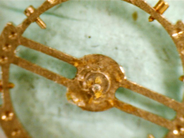

    Beim Zusammensetzen des Werks springt dem Uhrmacher die Spirale weg, sodass der
    Zapfen der Welle abbricht. Ersatz ist aber bereits auf dem Weg.
    29.06.2015

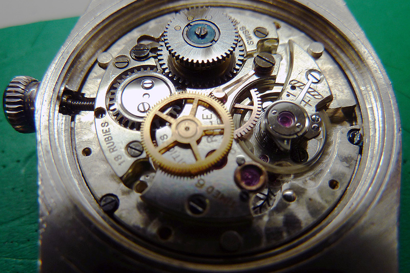

    Die Uhr läuft, Automatik funktioniert. Das Problem: Sie hat einen Abfallfehler. Aber man
    bemüht sich weiterhin.
    07.09.2015
    Der Abfallfehler ist behoben, die Uhr läuft und wird nun justiert.
    14.09.2015
    Frage aus der Werkstatt: "Soll das Gehäuse poliert werden?"
    Die Uhr befindet sich jetzt in der Endkontrolle.

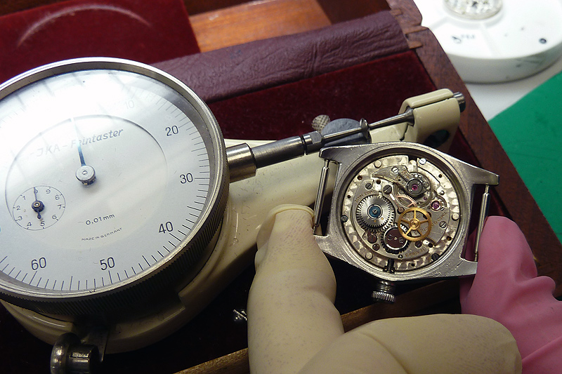

    14.10.2015
    Gangreserve über 40 Stunden, Gangabweichung -5 Sek. am Tag. Da wird noch nachreguliert!
    Amplitude über 300°
    02.11.2015
    Ein Kurier bring mir die Uhr
    Ein ganz besonderer Dank geht an Andreas (Avernas) sowie Juwelier Schiemann in
    Oberhausen und dessen Uhrmacher. Ohne sie wäre das Projekt finanziell auf gar
    keinen Fall möglich gewesen.

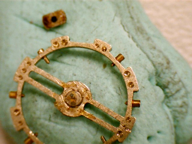

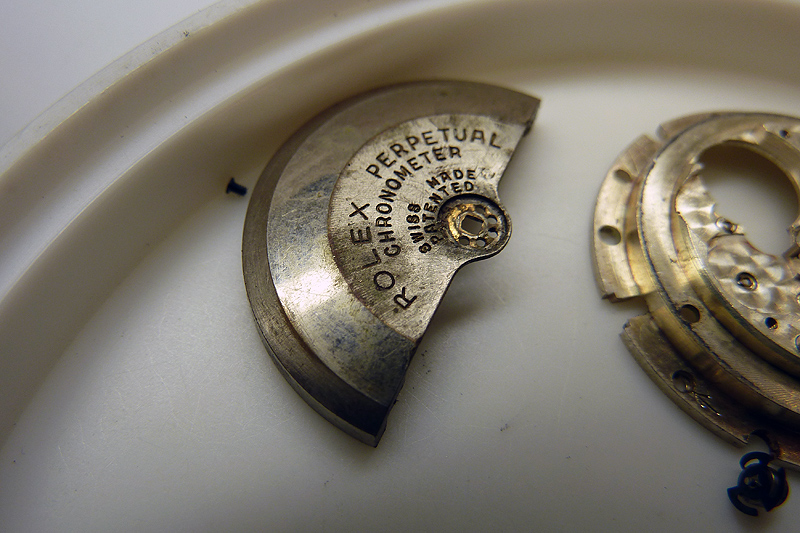

    Und jetzt noch ein paar Bilder aus der Werkstatt
