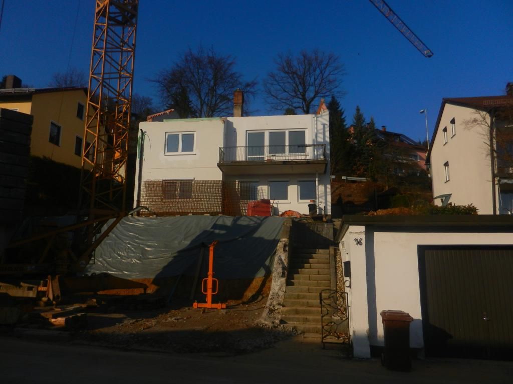

    erst mal mein Beileid zur Renovierung. Hab das ganze jetzt so ziemlich hinter mich gebracht (es fehlen nur noch Außenanlagen).
    Hier mal ein Bild, wie es letzes Jahr bei mir ausgesehen hatt.
    Das Haus ist seit den 60ern bei uns im Familienbesitz. Gekauft vom Opa, dann an meinen Vater, und jetzt gehörts meiner Schwester.
    Aus ermangelung jeglicher baulicher Kompetenz, hab ich dass ganze dann für Sie in die Hand genommen, was tut man nicht alles für die Famile.
    Das Haus wurde komplett entkernt, sogar den Beton im Keller hab ich rausgestemmt, da (wie bei eigentlich allen alten Hütten) die Bude nass war, und die Feuchtigkeit nicht von der Seite, sondern von unten ins Haus kam. Händisch ausgegraben, Kies rein, Feuchtigkeitssperre, Beton, und so weiter.
    Das Dach sah änlich deinem aus, nix isoliert, also auch gleich alles komplett runter und neuen Sichtdachstuhl drauf, gleich die Burg noch um 50cm angehoben, jetzt ist der alte Dachboden eine komplette Wohnung geworden.
    Ansonsten Bussiness as usual: Putz, Estrich, Leitungen, Fenster also alles raus, bis auf Rohbauzustand, und dann halt von neuem angefangen.
    Früher ging der Garten bis zur Strasse, aber da der Bestandsschutz, bei Besitzübergabe, erloschen ist, und ja zusätzlicher Wohnraum im Dach geschaffen wurde, mussten wir zusätzlich 2 Parkplätze von der Stadt kaufen, bei über 10k pro Parkplatz nicht wirklich toll, vor allem da man vor dem Haus nicht parken darf.
    Da haben die vom Bauamt ganz schön doof geglotzt, als ich denen sage, die Parkplätze kommen auf unseren Grund. 7 Meter vorne weggegraben, da wo man die Folie sieht ist jetzt eine Stützmauer, und jetzt haben wir sogar 3 eigene Parkplätze, als einzige in der gesammten Straße.
    Die kalkulierten Renovierungskosten wurden übrigens um 25% überschritten, schuld daran war das erneuern des Kellerfundamentes, welches doch einen nicht unerheblichen Arbeitsaufwand (ach wie schön sich das nach 2 Wochen am Kompressor schreibt) nach sich zog.
    Ansonsten hab ich halt vor sehr viel selbst erledigen können, habs zwar net gelernt, aber bin quasi immer schon seit meiner Kindheit auf irgendeiner Baustelle, familienintern, aktiv gewesen. Von daher ist mir sowas nicht fremd, und auch ein mitlerweile doch recht unfangreiches Wissen hat sich, irgendwie unerklärlich, bei mir angesammelt.
    Ach ja, ich schreib hier von "wir", das Haus gehört allein meiner Schwester, aber dadurch, dass ich ja quasi Bauherr war, spreche ich auch heute noch von "unserem" Haus.
