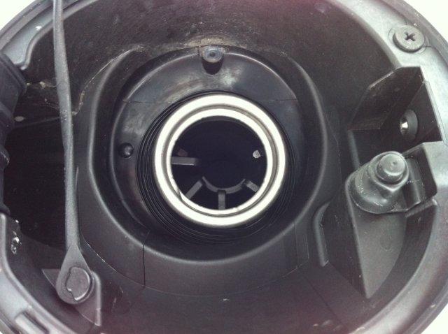

  17. #77
    Habe mal den neuen Tankeinlass fotografiert (Bild steht auf dem Kopf):
    Die Lamellen die unten reinragen und einen Halbkreis bilden (eigentlich oben, das das Bild ja auf dem Kopf steht) hatte mein alter Tank definitiv nicht. Wolfgang, Du hattest ja auch schon ein paar von der Reihe. Hatten die diese Führung?
