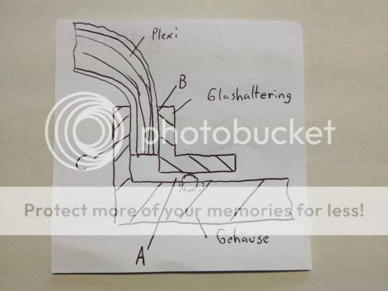

  17. #37
    Freccione Avatar von Bullit
    12.11.2006
    München
    5.141
    Nicht unbedingt.Folgendes spekulatives Szenario: Die Presspassung zwischen Glashaltering und Plexi (B) hält dicht. Die Presspassung zwischen Gehäuse und Plexi (C) kriegen die Genfer aus irgendeinem Grund nicht prozesssicher in den Griff. Dann ergibt es Sinn zwischen Gehäuse und Glashaltering (A) abzudichten, dann ist das Gesamtsystem immer noch dicht.
    Erik
  18. #38
    18.10.2009
    22.285
    Erik, sehr schön gezeichnet Aber diesen Spalt "A" gibt es nicht in der Praxis, selbst wenn dieser von Dir extra übertrieben gross dargestellt ist Nehme aber gerne mal später meine 5513 letzte Baureihe mit WG-Indexen auseinander. Die ist nämlich gerade von Rolex zurück, da müsste ja dann eine Dichtung drin sein....
    Gruß, Peter
  19. #39
    12.11.2006
    München
    5.141
    Den Spalt gibt es sicher nicht, aber zwei Stahlflächen, die "auf Null" gegeneinandergedrückt werden, sind ohne Dichtung gegen 5 bar chancenlos.
    Erik
  20. #40
    18.10.2009
    22.285
    Erik, Du hast Recht hab sie grad auf... sieht nur etwas anders aus... bis gleich mit Fotos.
    Gruß, Peter
