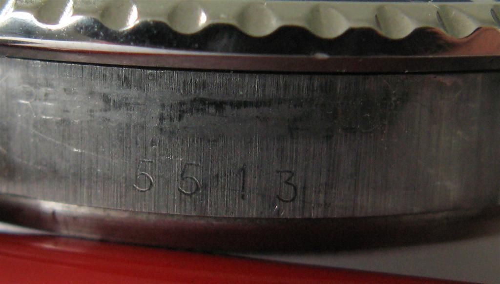

    was ist denn dann das hier? Ein fake ein falsches Mittelteil? und ich hab noch mehr Beispiele im Netz gefunden
    (c) ebay-member: josecanaan
    Gruß Fred
    13.11.2006
    25.274
    20
    Ja, ein fake...
    Hier mal ein echtes und die Refnummer:

    aber das Schriftbild ist doch ok? Wär ja der Hammer, wenn da was falsch ist. Es ist nur ganz dünn ins Gehäuse geprägt, nix gefräst. Ich hab Tesa drübergeklebt, damit das 7206 nix wegschilfert.
    Gruß Fred
    13.11.2006
    25.274
    20
    Font paßt.
