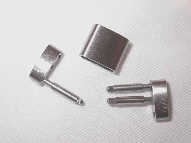

    Reden Oyster-Band Aufbau >>>>>>>
    Anbei ein paar Bildchen für alle die schon immer mal wissen wollten wie die Glieder des Oyster-Bandes (hier von einer Ref. 78690) aufgebaut sind ... (Quickshot, sorry für die miese Qualität )

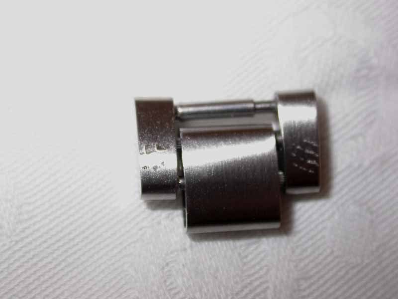

    Sehr interessant - aber man sieht auch die rohe Gewalt mit der man so ein Band auseinandernehmen muss

    Super Info, dann müste mann ja nicht immer ein neues Armband kaufen, wenn nur ein Glied beschädigt ist. Nur mann bekömmt wohl leider keine Einzelteile für die ersten 5 Glieder auf jeder Seite.

    Aufgrund der Konstruktion kann ich aber nicht erkennen warum die Bänder mit der Zeit ausleiern, IMHO sollte da nix passieren ... hat jemand eine Idee?

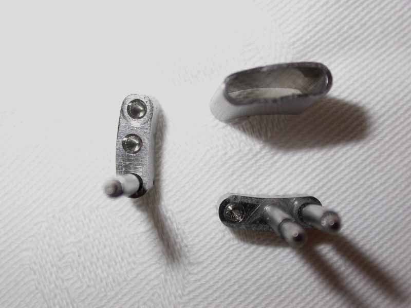

    bei dem ersten Gliedern des Bandes sind alle 3 Stege in Presspassungen ausgeführt (incl. des Steges der bei den anderen geschraubt ist um einzelne Glieder zu entfernen). Für den Zusammenbau der 3 Teile (links/mitte/rechts) und Bandmontage wird man ein spezielles Werkzeug benötigen um Beschädigungen des Bandes zu verhindern ...

    Deinen Fotos folgend einfach vorsichtig zusammenklopfen, dann müsst's wieder für eine Zeit lang fest sein - habe ich jetzt einen Geheimtip verraten?

    Das ausleinern betrifft aber doch den Abstand der einzelnen Glieder im Band, da nützt zusammenklopfen der Stege in die Passungen auch nix

    Wenn ich das richtig beurteile, müsste das Ausleiern dadurch entstehen, dass sich die hohlen Glieder in die Länge ziehen, oder?

    Wenn man die Bilder anschaut, kann ich gar nicht glauben, dass da was ausleiern soll. Da muessten sich doch die Stege verbiegen oder die Loecher vergroessern?
    Ich hatte letztes Jahr bei einem Gebrauchthaendler in Cleveland/OH eine alte DateJust mit Oysterband in der Hand, die war bandmaessig gaz schoen wacklig. Meine 7 Jahre alte GMT ist noch genauso fest wie meine neue EX1. Gruss Rainer

    Wenn man das so sieht bleibt wirklich die Frage warum man Bänder nicht reparieren kann. So simpel hätte ich es mir nicht vorgestellt. Aber wahrscheinlich ist gerade dass das Geheimnis.

    ja!und am ende der stifte jeweils ein tropfen hochfesten loctite kleber geben!
    übrigens eine bandhälfte also von sel bis zur schließe(sel+4 glieder)für eine sd(ref.93160 A)kostet 120€!
    auch nicht die welt!
    also wenn die bandhälften mal ausgeleiert sind kann man ja auch diese nur tauschen!ist billiger als glrich ein ganzes band!
    Und ich dachte Bänder gibt es immer nur komplett? Das klingt ja wirklich nicht schlecht. Meist überlebt die Schließe ja eh am längsten, zumindestens bei mir. Dann einfach 2 neue Bandhälften und weiter gehts.
