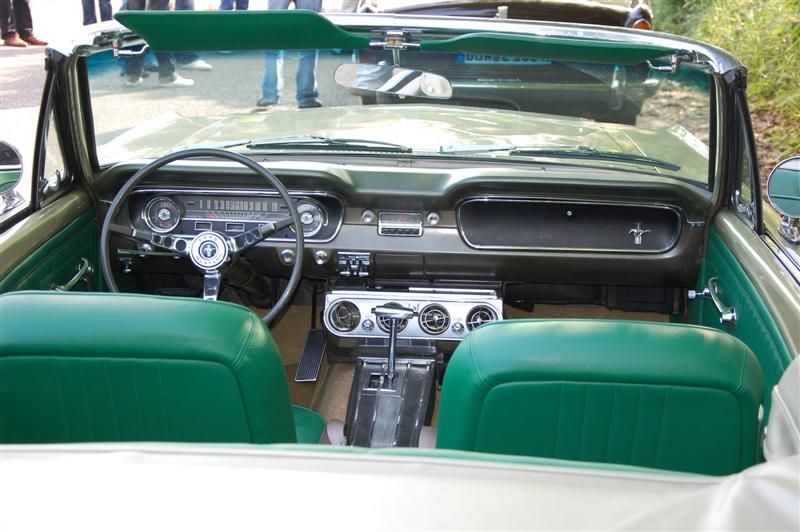

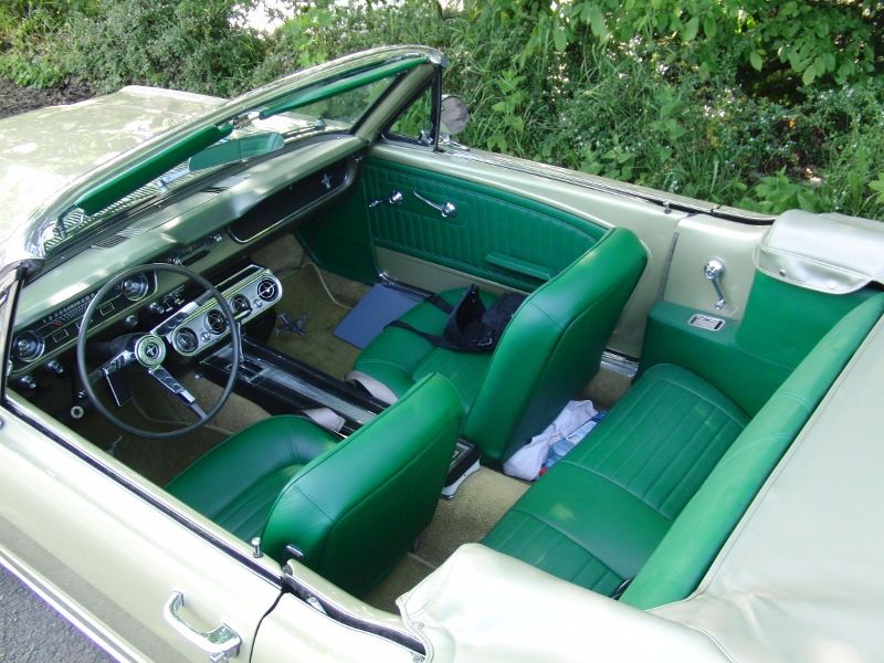

In der Zwischenzeit habe ich mich drum gekümmert, wie ich die goldene Innenausstattung wieder hinkriege. Allerdings ohne Kunstleder- wer schon mal ein Cabrio mit Kunstlederausstattung hatte, weiß wovon ich rede- binnen Minuten produziert man eine Körperflüssigkeiten-Suhle, da sind Weinbergschnecken und notgeile Milfen gar nix dagegen.
Ein Spezi konfektioniert Leder für die Automobilindustrie, den hab ich angehauen, aber: Es gibt kein goldenes Leder von der Stange.Also nach langem Aussuchen das grüne gewählt und alle Teile zum Sattler gebracht.
Innerhalb eines Jahres ist auch das Hydrauliksystem fürs Dach von mir fertig gebracht worden, ich war schweinsstolz auf mich- vor allem, weil es dicht war und funktioniert….danach bin ich an den Kabelbaum des Wagens gegangen, da der schon zimlich zerbröselt war: Alles neu gemacht, alles und gleich auf kontaktlose Zündung umgebaut, aber im Gehäuse der alten Zündung- war ein bißchen Frickelei, ging aber und funktioniert.
Dann den Kabelbaum ins Auto gespaxt und voller Neugier die Batterie angeschlossen: GEIL, nix Ampere-Geruch, alles geht bis auf den Zigarettenanzünder….den nehme ich jetzt irgendwann in Angriff, wir schrieben das Jahr 2002….
Das Auto wurde komplett lackiert, 3 x Basis, 3 x Klarlack mit abnehmendem Basis-Lack Anteil und 3 x Klarlack….dann wurde es 2 Wochen gehärtet und nach weiteren 3 Monaten, nach dem Zusammenbau wurde alles außen mit 2000er Papier geschliffen, dann gabs Läpp-Paste und zum Schluß die Hochglanzpolitur. Außer den beiden Türen wurde nichts gespachtelt, alles nur mit Zinn gearbeitet. Außerdem noch eine spezielle Hohlraumversiegelung. Alle (!) Schrauben wurden erneuert, wenn möglich aus Edelstahl, alle Dichtungen, usw...
Das war dann das Ergebnis:
