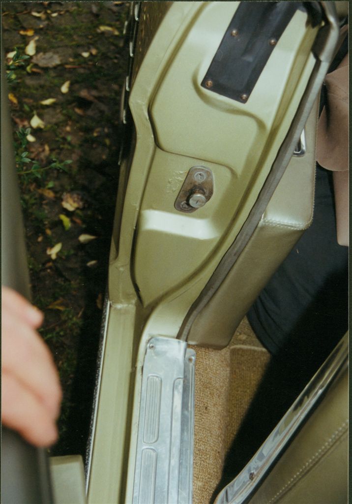

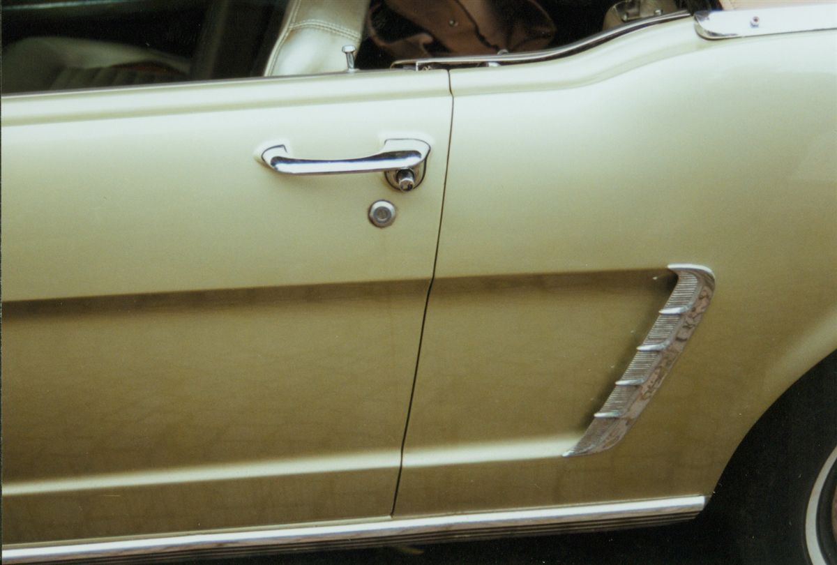

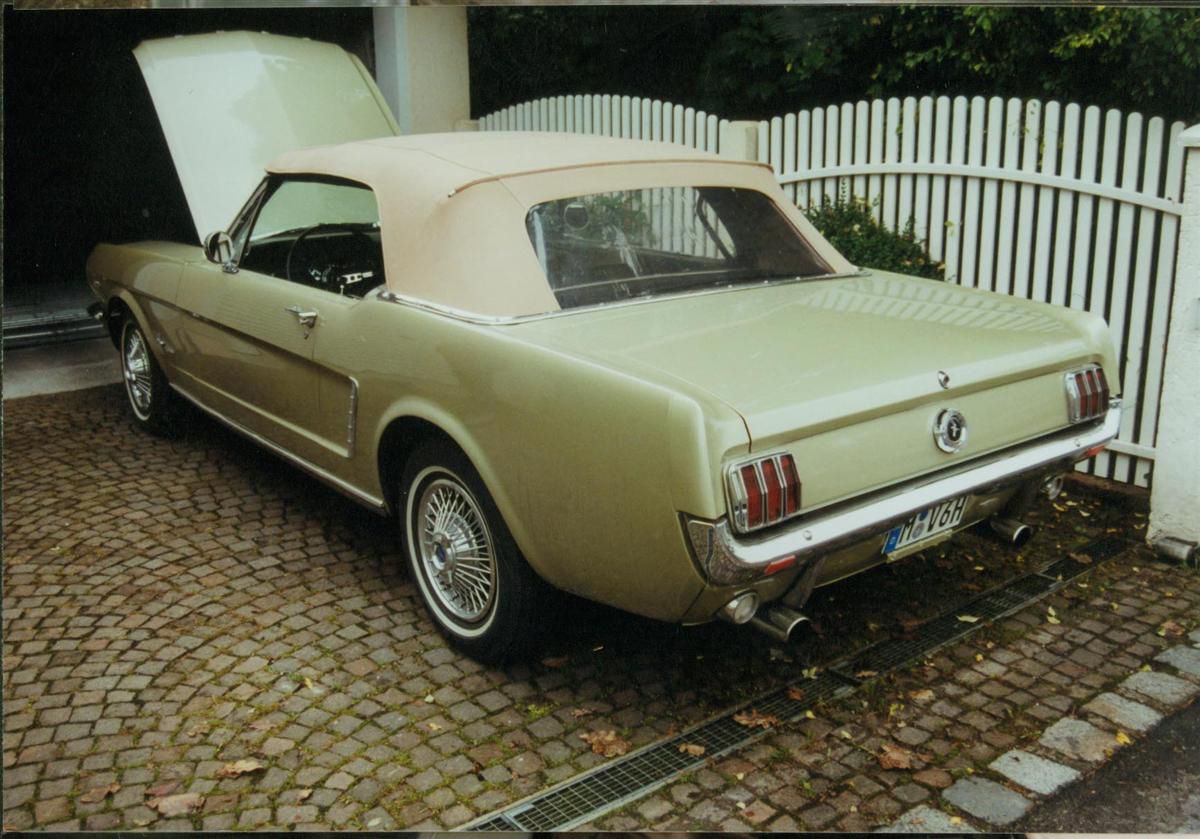

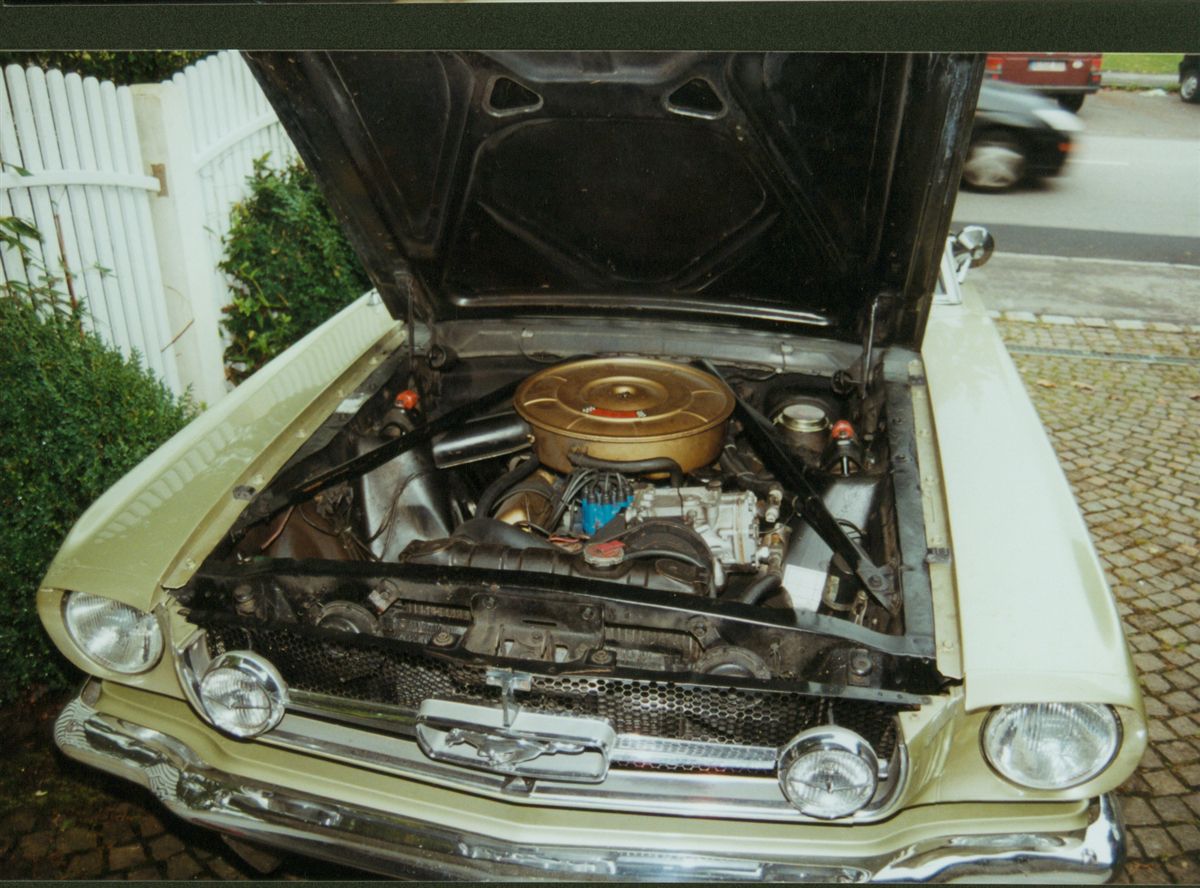

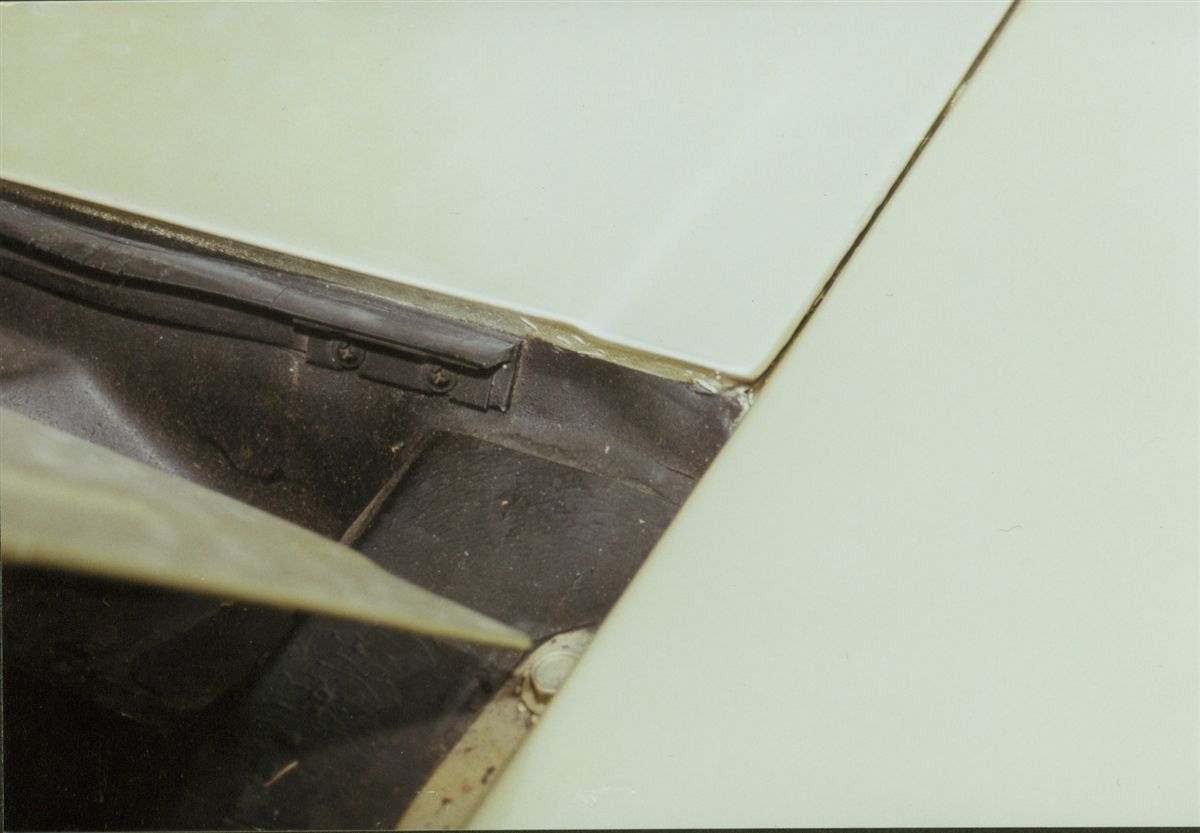

    Ein paar Bilder des ursprünglichen Wagens habe ich auch noch:
    Kleinere (?) Wehwehchen….
    Hier mit der Innenfarbe…
    Motorhaube…

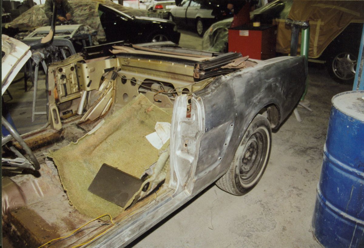

    Ok, einen Sommer gefahren mit mehr oder weniger Pannen und immer störender gewordenen Geräuschen aus dem Motor…zudem fing er innen an zu muffeln nach Regenfahrten.
    Also hat sich der stolze Besitzer gedacht, die Teppiche sind eh fertig, machst neue rein, gibst das Auto zum Mechaniker und alles ist gut. Großer Denkfehler.

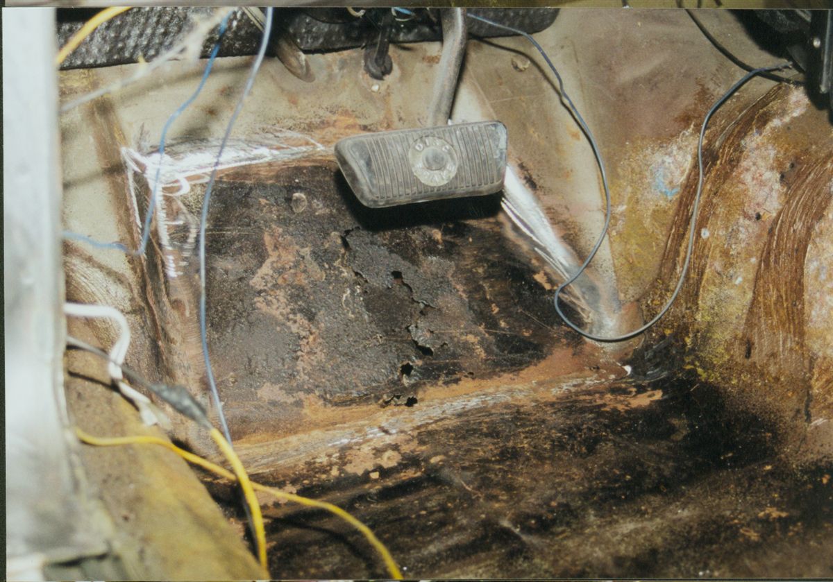

    Teppich entfernt im Fahrerfußraum:
    …uuuppss, das graue da drunter ist ja mein Garagenboden, DAS kann nicht gut sein…

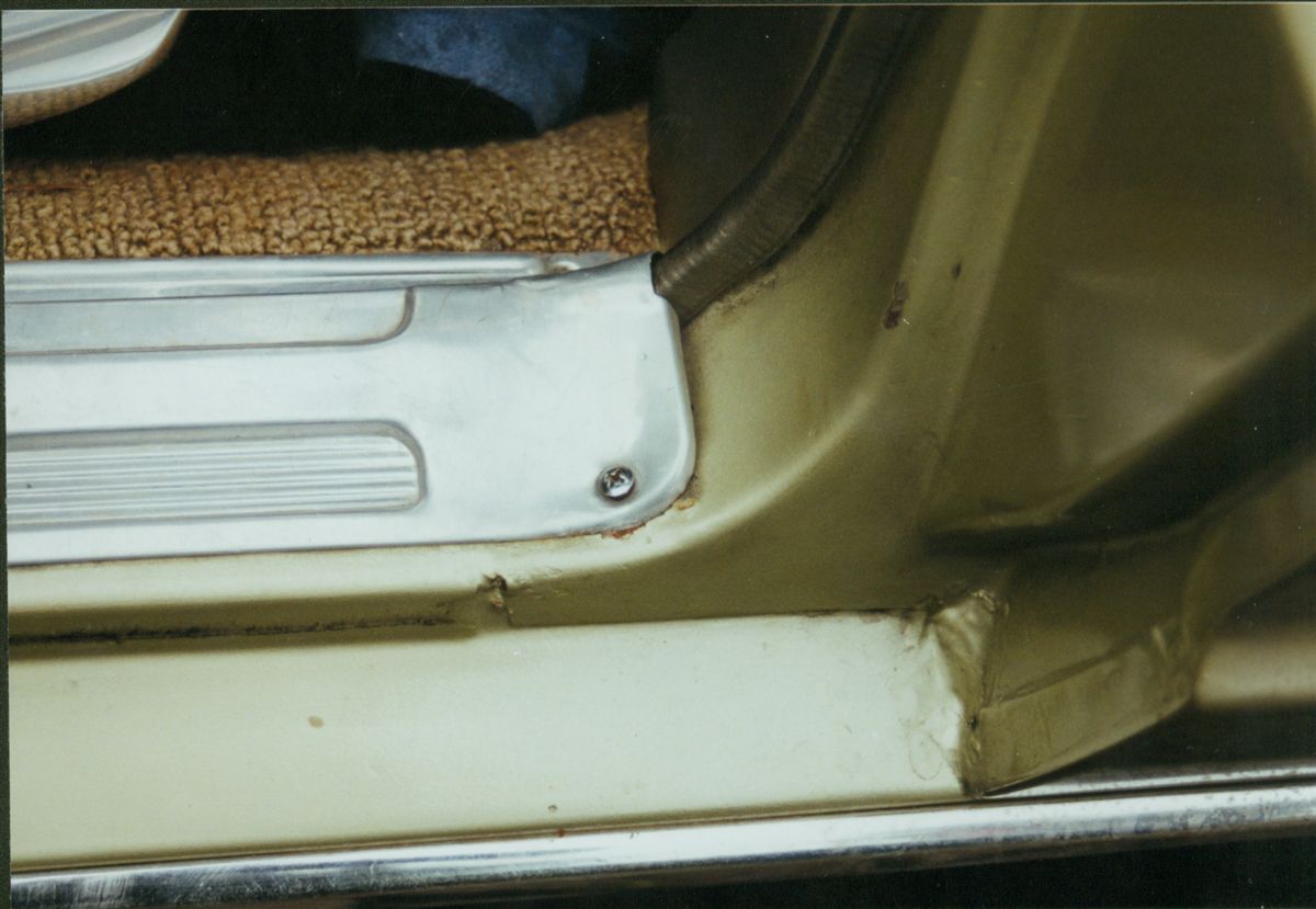

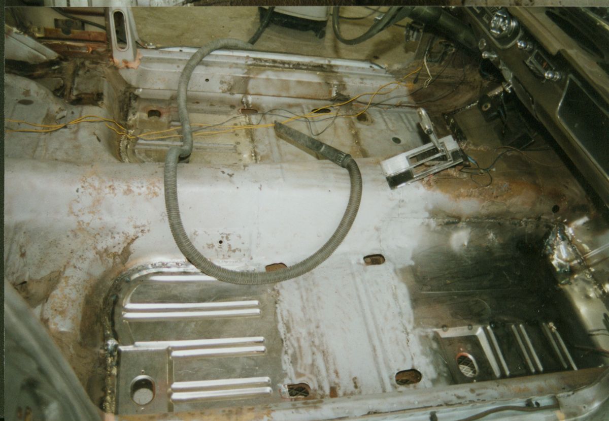

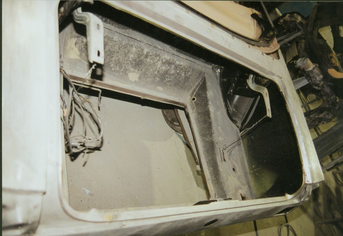

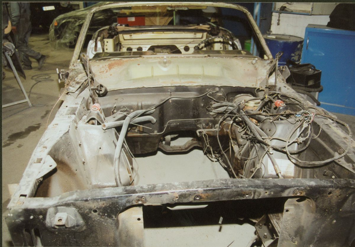

    Also alles an Teppichen und Verkleidungen rausgerissen und nicht wirklich gutes darunter gefunden…und es wurde mir klar: Ich Trottel habe die amerikanische Verkaufslackierung gekauft und mein Bekannter war zwar nicht unehrlich, weil er nur gemeint hat „Altersbedingter guter Zustand“ aber eben auch nicht wirklich ehrlich…
    Erstmal stehen gelassen, das Ding und bei Winteranfang 2001 zum Kfz-Betrieb gelatscht und mit dem eine frame-off-Restaurierung besprochen. Der hatte dann nen alten Spengler an der Hand, der noch ein bißchen arbeiten wollte- jeden Tag von 08:00 bis 12:00 Uhr und hat mir das Angebot geschrieben:
    Ok und etwas wollt eich ja auch dran arbeiten….Schweißen, Elektrik und Hydraulik vom Verdeck….20K DM habe ich immer noch dort gelassen...

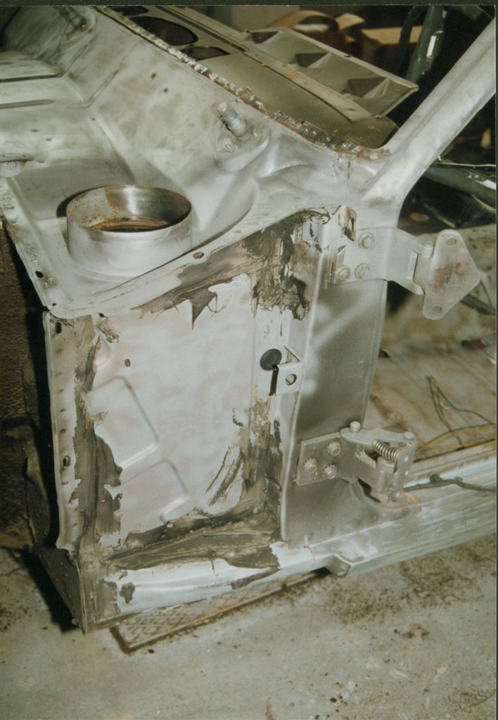

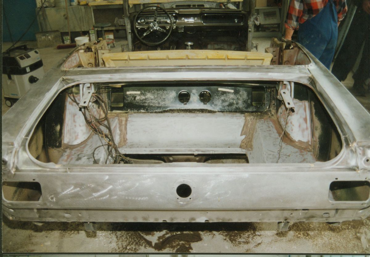

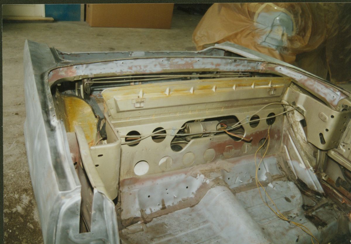

    Meine ersten Schweißnähte an einem Auto (sonst habe ich nur Rohre und Fomenbaustahl geschweißt) nötigten den alten Spengler zu folgender Aussage: „Ned schlecht, oba ois Spangla dadast vahungarn!“ (Nicht schlecht, aber als Karosseriebauer würdest Du verhungern!)
    Und das nur weil ich für die Bodenbleche den ganzen Tag gebraucht habe:
    Dabei wurden gleich die Sitzversteifungen 10 cm nach hinten versetzt, da die zwergigen Amis der 60er sicher nicht mit nem 1,90 m Europäer als Besitzer gerechnet haben...
    Gekränkt habe ich mich dann jedoch von der Karosserie ferngehalten und die Ersatzteilbeschaffung in Angriff genommen- es gibt alles, entweder noch original oder als Repro in den verschiedensten Qualitäten und Preisen. Die Bodenbleche kosteten in USA 280,00 Dollar, hier 1500 Euro….aber man hat ja Gott sei Dank Freunde drüben und jeden Monat einen Container Ware, wo dann immer Autoteile mit dabei waren- die Geschäftspartner drüben waren sehr hilfsbereit und dann auch sehr genervt, da statt einer Zollposition immer 10-15 zu erfassen waren….

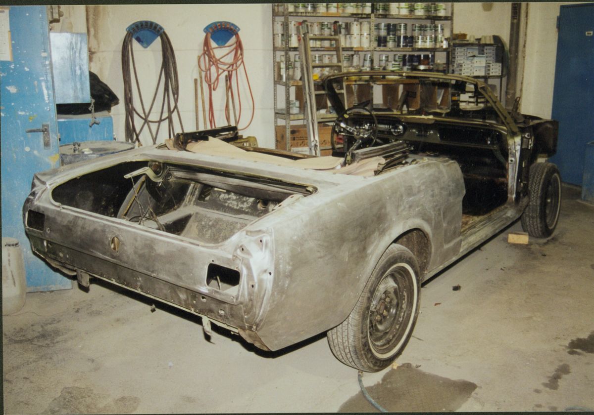

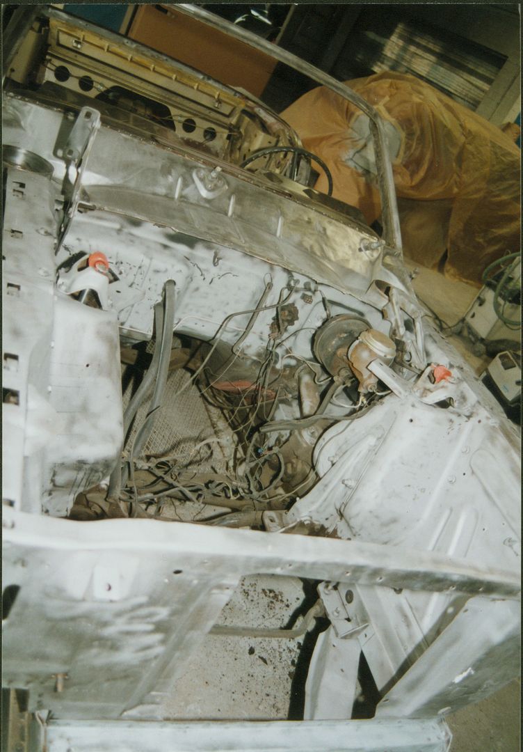

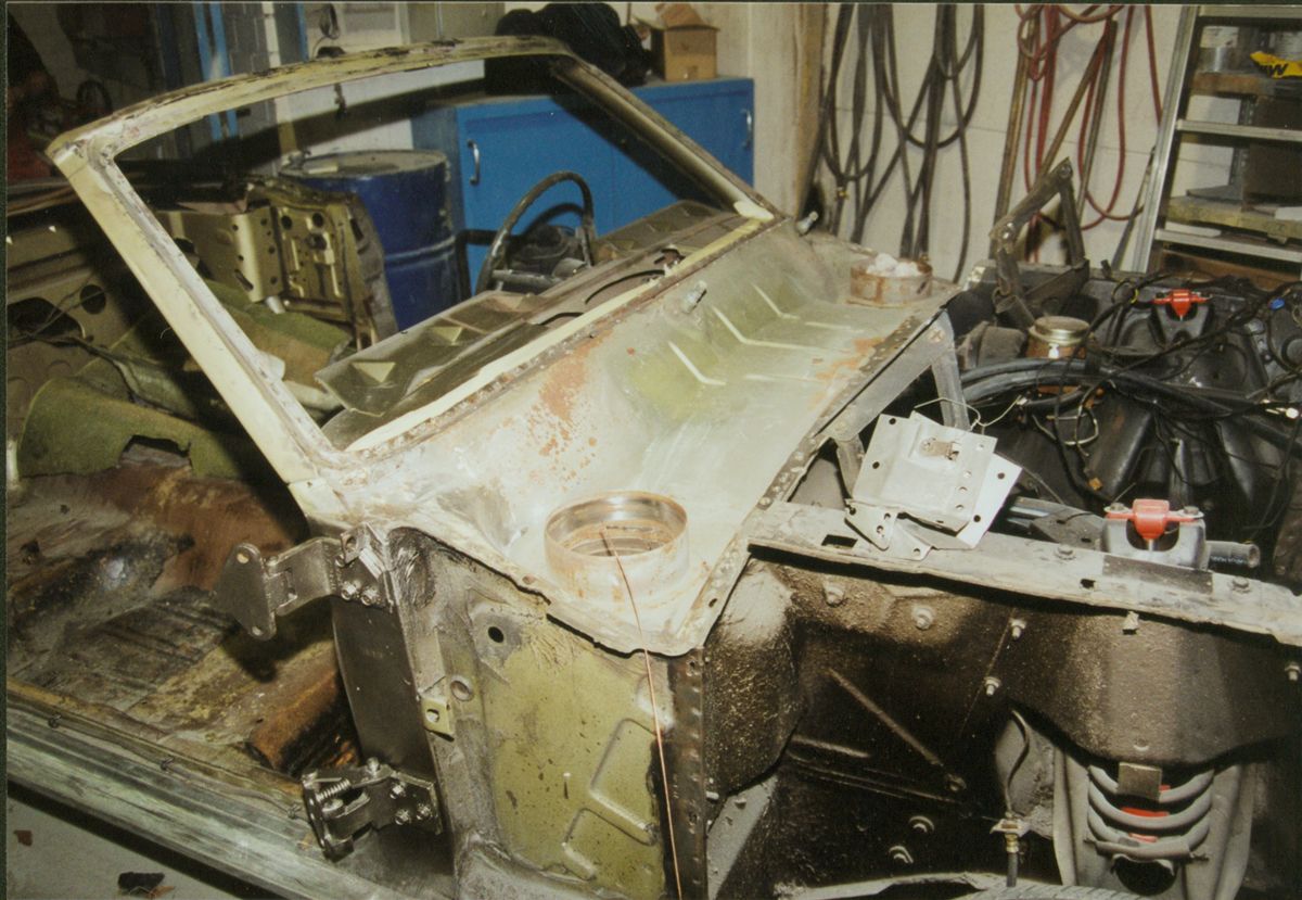

    Ein neuer Kotflügel, ein Seitenteil und beide Türen sowie der Tank wurden als Neuteile verbaut, der Rest wurde von dem alten Mann fachgerecht behandelt und gerettet. Weiterhin wurden vorne gleich Scheibenbremsen eingebaut, da vier Trommeln bei dem Dampfer eine eher bescheidene Wirkung versprechen....
    Ich habe mich dann doch wieder an der Karosse versucht und das Windleitblech mit seinen 120 Schweißpunkten entfernt, da es um die beiden Töpfe schwer gegammelt hatte und so das Wasser in den Innenraum gekommen ist- eine Arbeit für einen, der Vater und Mutter erschlagen hat, da das händisch gesetzte Schweißpunkte waren….
    Zwischendurch wurde der Motor ausgebaut und zu Geiger gebracht- auch hier wieder erstaunlich günstig….

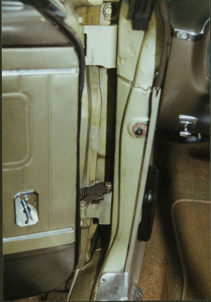

    Eine Rückbank mit den schön ausgehärteten Hydraulikleitungen des Verdecks- habe ich leider rausgerupft ohne mir das aufzuzeichnen….20 Stunden Mehrarbeit…

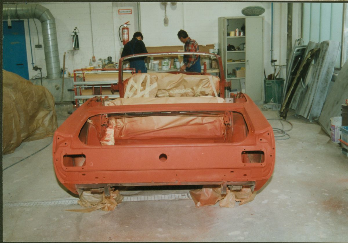

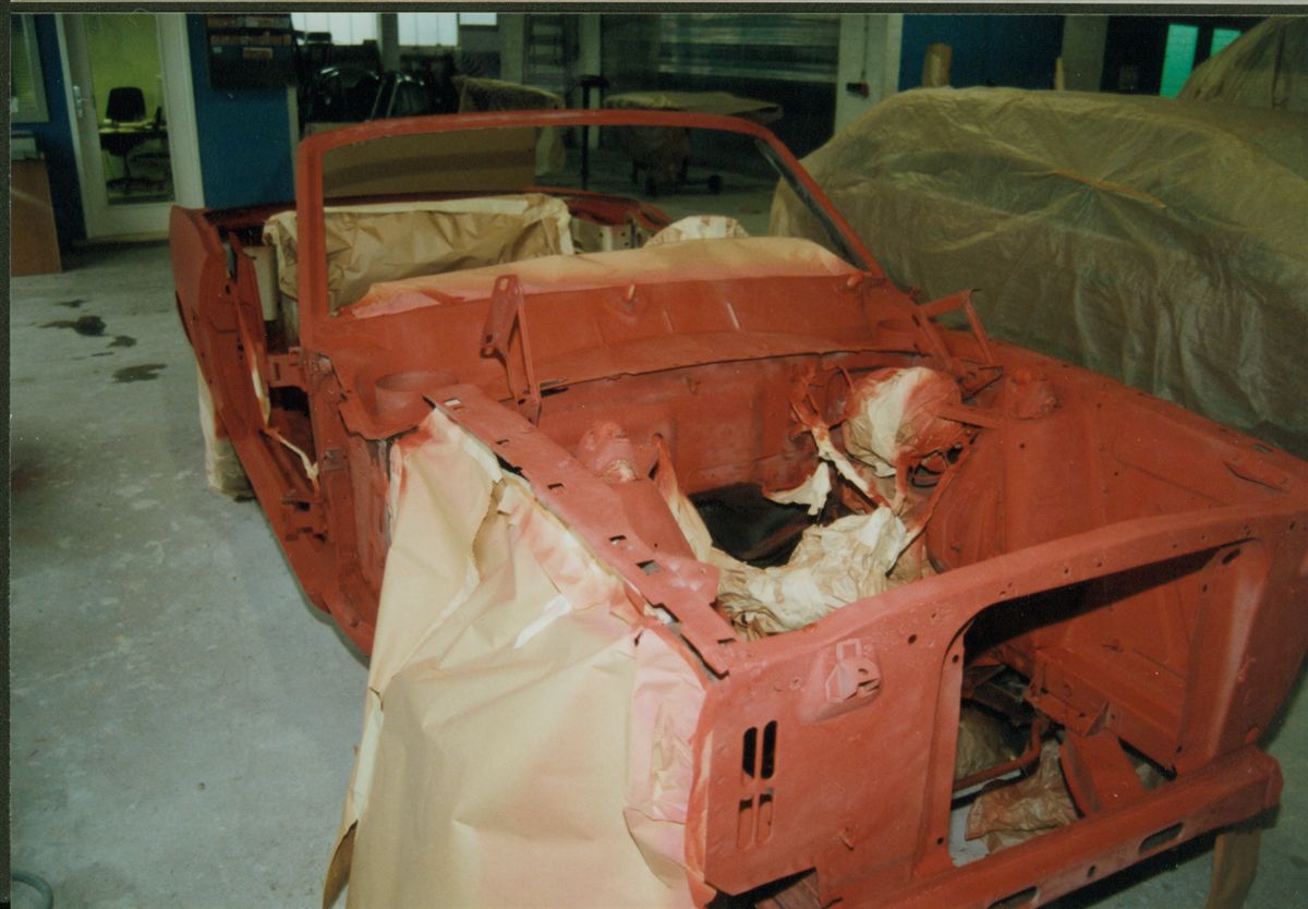

    Dann ging es blechmäßig langsam zu Ende und die Lackierung sollte kommen….

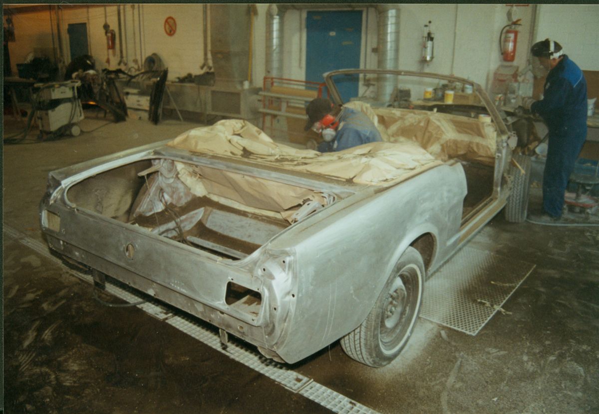

    Innerhalb eines Jahres ist auch das Hydrauliksystem fürs Dach von mir fertig gebracht worden, ich war schweinsstolz auf mich- vor allem, weil es dicht war und funktioniert….danach bin ich an den Kabelbaum des Wagens gegangen, da der schon zimlich zerbröselt war: Alles neu gemacht, alles und gleich auf kontaktlose Zündung umgebaut, aber im Gehäuse der alten Zündung- war ein bißchen Frickelei, ging aber und funktioniert.
    Dann den Kabelbaum ins Auto gespaxt und voller Neugier die Batterie angeschlossen: GEIL, nix Ampere-Geruch, alles geht bis auf den Zigarettenanzünder….den nehme ich jetzt irgendwann in Angriff, wir schrieben das Jahr 2002….

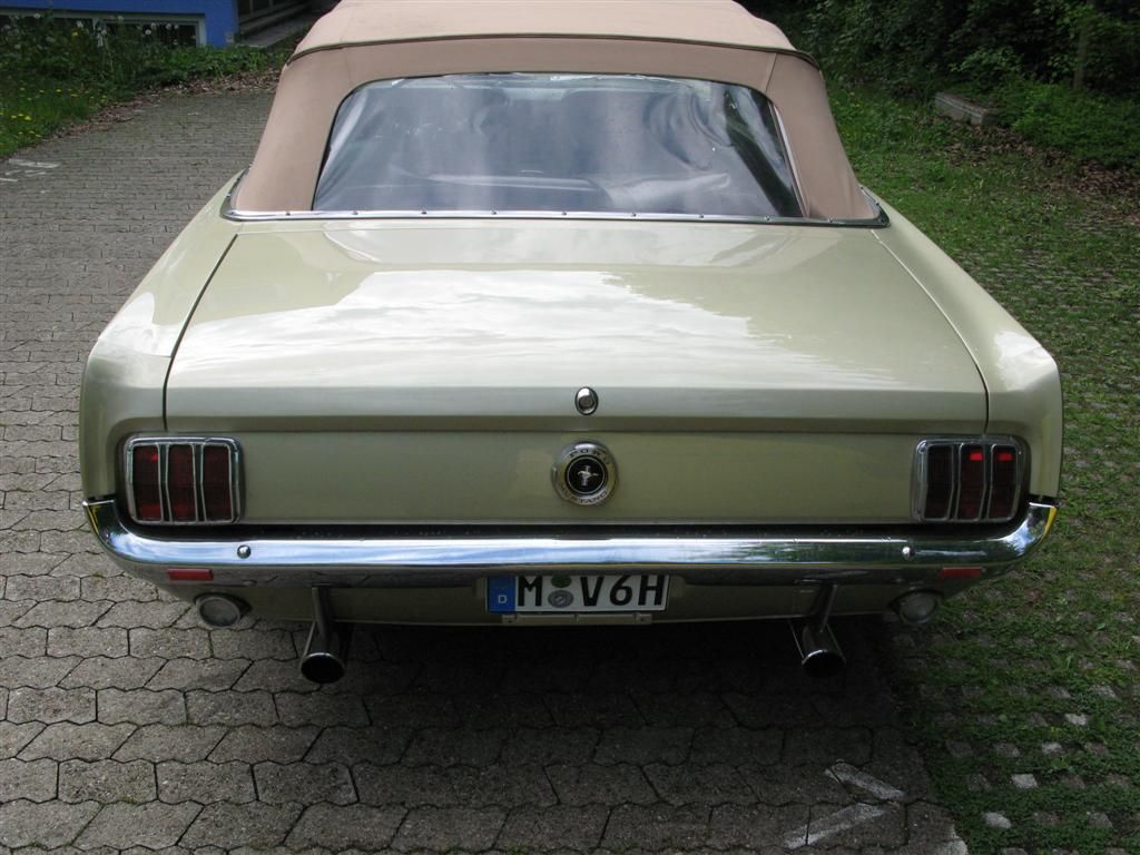

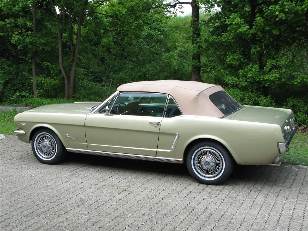

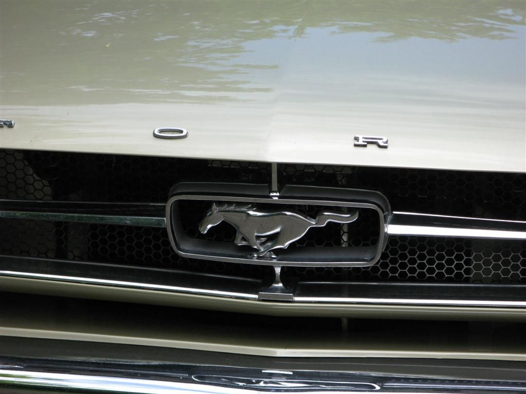

    Das Auto wurde komplett lackiert, 3 x Basis, 3 x Klarlack mit abnehmendem Basis-Lack Anteil und 3 x Klarlack….dann wurde es 2 Wochen gehärtet und nach weiteren 3 Monaten, nach dem Zusammenbau wurde alles außen mit 2000er Papier geschliffen, dann gabs Läpp-Paste und zum Schluß die Hochglanzpolitur. Außer den beiden Türen wurde nichts gespachtelt, alles nur mit Zinn gearbeitet. Außerdem noch eine spezielle Hohlraumversiegelung. Alle (!) Schrauben wurden erneuert, wenn möglich aus Edelstahl, alle Dichtungen, usw...
    Das war dann das Ergebnis:
