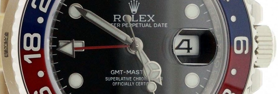

das hatte ich doch schon alles.....Goldene Daytona,Goldene Submariner mit Sultanblatt....sind alle wieder gegangen!
um " Beeindrucken der Kumpels" gehts nicht....aber es nervt mich persöhnlich auf einen angeblichen Fake angesprochen zu werden....
die betroffene GMT wurde anstandslos zurückgenommen und ich hab ne andere genommen,für mich ist das Ding damit abgehakt.
PS: vor Jahren hab ich mal eine alte 90er Datejust 36mm gebraucht bei Leopold in Berlin gekauft,ebenfalls mit ner Lupe die nicht vergrößert hat......angerufen...wider hingefahren....Geld zurückbekommen ...gut wars ! :winkewinke:
