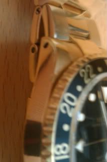

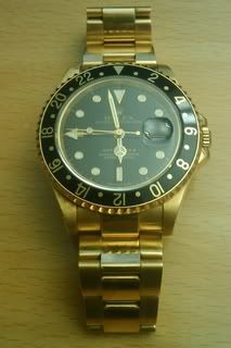

    Ich habe mal zwei Bilder gemacht, aber die sind nicht so gut (nur mit dem Handy), muss später noch vernünftigere machen.
    Also warum das zweite Bild so gross ist, weiss ich nicht, ist von der Grösse gleich eingestellt wie das erste?
    Man kann beim zweiten Bild unterhalb der Lünette (so etwa auf der Höhe von 21 die Delle erahnen.
    Viele Grüsse und nochmals besten Dank für die bereits geposteten Kommentar.

    Immerhin ist der Schaden jetzt schon zu erahnen.

    Ziemliche Macke, sofern man das erkennen kann.
    Auf einer ganz besonderen Uhr
    Meine ewig gleiche "Lösung" für solche Fragen wäre ein Gang zu meinem Händler bzw. eher zu dessen Uhrmacher und dessen Goldschmied. Selbige haben Kontakt zu einem Menschen, der Gold- und Stahlgehäuse lasert. Müsste doch auch für Dich möglich sein, v.a. wenn Du eine solche Uhr trägst.
