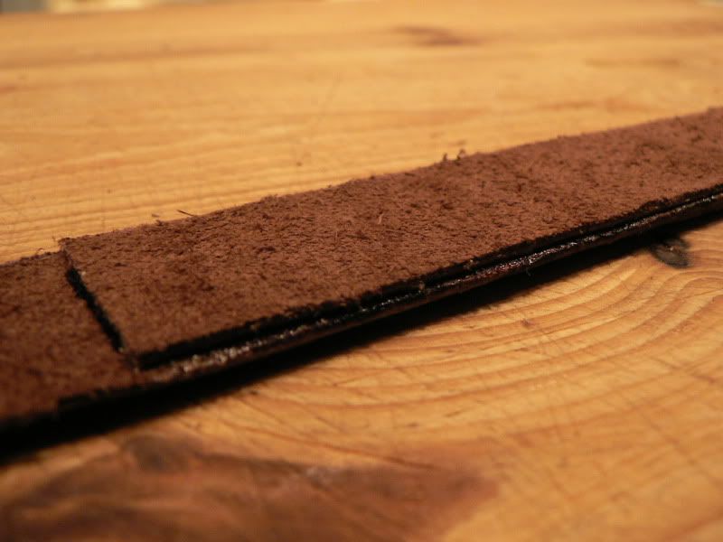

um den kleber kennen zu lernen hab ich mal lederreste vom schuster geschenkt bekommen.
man nehme ca 26mm breite lederstreifen dich nachher in 24mm für eine panerai zurecht geschnitten und geschliffen werden
zwei längen hab ich schon mal verklebt um eine grundstabilität zu erlangen.
einfach beide seiten mit kleber bepinseln und ein paar minuten trocknen lassen... bei der ersten berührung der beiden klebestellen pickt das zeug wie ein butzi an mamas titte
nun einen kern aus einer extralage kleben....
scheiss der hund drauf... noch eine lage für den kern
und danach in der mitte falten und einen spalt lassen
unbearbeitet, noch nicht genäht und hergerichtet sieht das ganze dann so aus

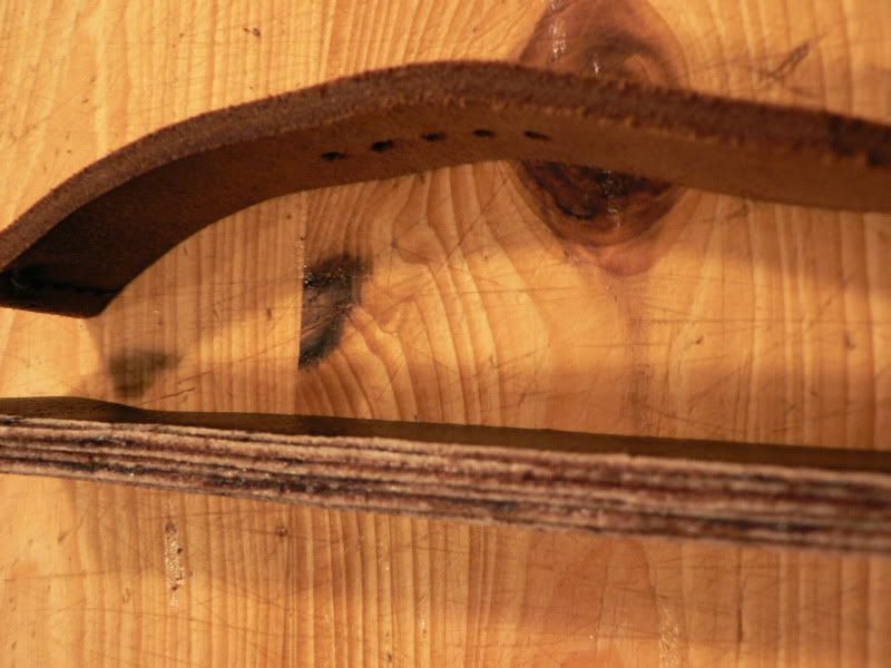

das fette kaufband...
DAS BOTTI BAND
der schliessenteil ist ein wenig schwieriger... aber machbar
und wieder genau arbeiten und viel kleben...
undbearbeitet sehen die beiden teile so aus...

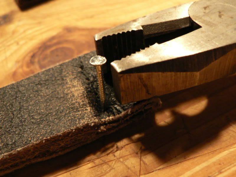

das ILDEFONSO BOTTIBAND wird nun zurecht geschnitten und auf allen seiten geschliffen
hammer und nagel
ROT
in form bringen
