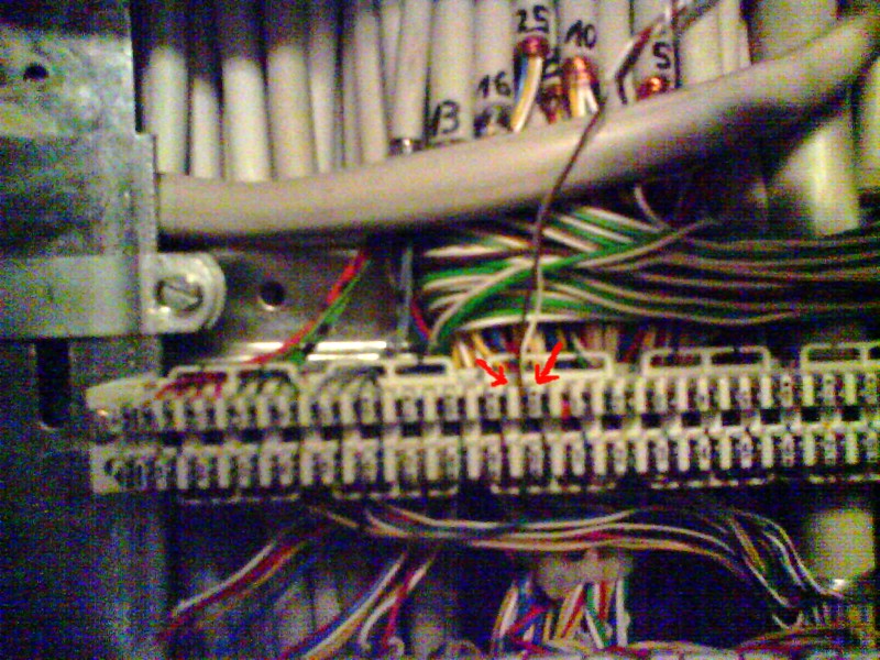

    Dies ist der Schrank, in dem die Leitung der Telekom ankommt:
    Die beiden roten Pfeile markieren meine Leitung. Der Telekomtechniker war so freundlich, zu unserer/meiner Orientierung ein braunes und weißes Kabel an die Stelle zu stecken. Er sagte, meine Leitung sei die Leitung 10. Gehe ich richtig davon aus, dass es sich um die Stecker rechts und links der 10 handelt, so wie es bei allen anderen auch ist? So gehen die vier roten Kabel rechts und links der 1 und 2 rein, die vier grünen Kabel rechts und links der 3 und 4. Und kann ich die einfach mit einem Messer oder Schraubendreher da reinstecken?

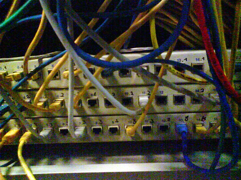

    Aus diesem Schrank muss die Leitung vorne in dieses Patchfeld gesteckt werden:
    Das Kabel liegt bereits und steckt an der richtigen Stelle (Feld 11.1).

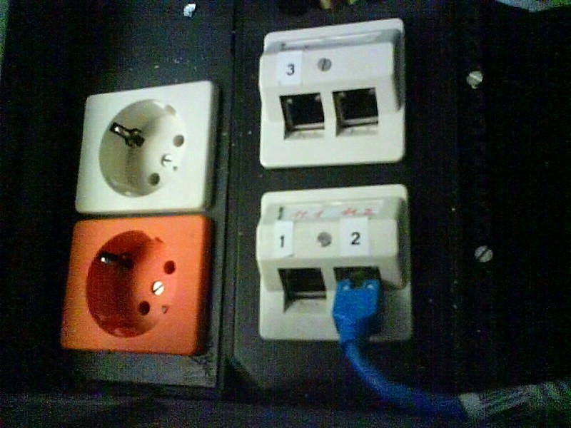

    Einige Meter weiter kommt bei mir das aus dem Boden:
    Dort ist wieder 11.1.

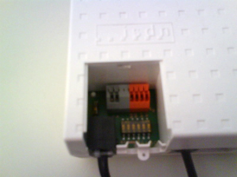

    Und nun habe ich den NTBA:
    ... der mit der Dose in meinem Boden verbunden werden muss.

    Ich gehe davon aus, dass ich ein zweiadriges Kabel vorne im Telefonschrank einklinken muss. Nehme ich etwa zwei Adern aus dem Patchkabel und die gleichen zwei Farben hinten zwischen zweiter Dose und NTBA? Dort in die graue Klemmung?

    Wenn ich das richtig in Erinnerung habe, gehst Du mit zwei Adern an die (grauen?) Anschlüsse des NTBA und von dort mit den Steckverbindungen weiter. Ist aber auch schon lange her bei mir.

    1. Gehe ich richtig davon aus, dass es sich um die Stecker rechts und links der 10 handelt, so wie es bei allen anderen auch ist?
    2. Und kann ich die einfach mit einem Messer oder Schraubendreher da reinstecken?
    3. Nehme ich zwei Adern aus dem Patchkabel und die gleichen zwei Farben hinten zwischen zweiter Dose und NTBA?

    Ja (ist ein LSA plus System)
    zu 2
    Du brauchst ein Auflegewerkzeug für LSA plus.
    Aber es geht auch mit zwei spitzen Klingen, welche ober- und unterhalb der Klemme angesetzt werden. Das Kabel wird dann in die Klemme gedrückt. Für dich nicht sichtbar: In der Klemme sind zwei Schneiden, welche das Kabel anritzen und so den Kontakt herstellen. Geht Du einfach mit dem Schrabenzieher rein, so kannst Du die Schneiden in der LSA plus Klemme verhunzen, sodaß es zu Wackelkontakten kommen kann.

    Du musst immer das passende Paar nehmen. Also 1 und 2 bilden ein Paar. 3,6 4,5 oder 7,8 gehen auch. Du siehst, daß Orange und weiß-Orange nicht nebeneinander liegen. Daher dürfte 4 und 5 (die Blauen) wohl das einfachste sein.
    Die Blauen greift Du dir und führst die vom Patchfeld bis zum NTBA stur durch, egal wie oft dazwischen eine Steckverbindung ist.
