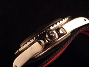

    16750... was meint Ihr zur Uhr.
    Gestern diese Uhr live gesehen.... mal ein lehrreiche Sache vielleicht....
    was meint Ihr dazu....

    01.03.2007
    11.794
    was siehst du??

    04.07.2006
    Kommandoposten 22
    9.980

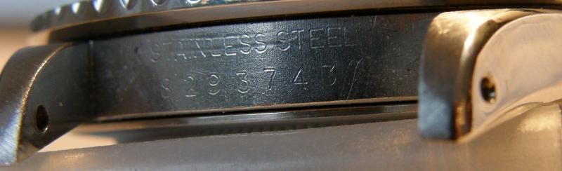

    Das gehäuse ist nicht gestanzt dort bei den Anstössen.....
    Lg Pasci

    04.07.2006
    Kommandoposten 22
    9.980
    Ok, ich probiers weiter. yeah!
    Lg Pasci
    ich vintagenullahniker hatte einen ersten Eindruck: alles etwas zu "rund"...
    (getraut!)
    Wünsche eine gute Zeit, Dirk
    04.07.2006
    Kommandoposten 22
    9.980

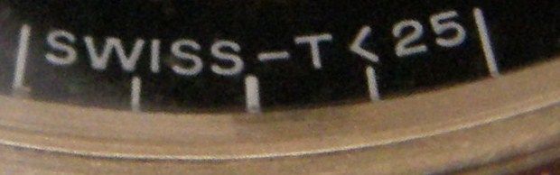

    Der SWISS Schriftzug ist Silbrig, der Dial Aufdruck ist weiss....?!? und der "<" gibts nicht in dieser Form?
    Edit:
    Die Krone auf der Krone ist zuuu hoch...
    Lg Pasci
    Daytona Avatar von PRALLINE
    13.12.2007
    2.862

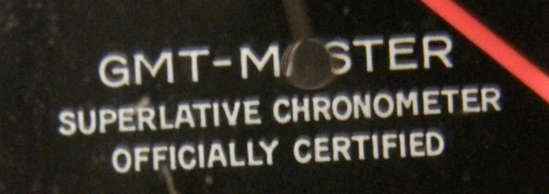

    rund kann man jedes gehäuse polieren.
    schaut mal zum leuchtmassenhinweis und zur sehr kleinen kronenöffnung!
    trolldich
    Auf dem iphone....Krone und ich meine den Abstand der Nummern untereinander!

    01.03.2007
    11.794
    (getraut!)
    klarrrrrrrr traue dich
    Liebe Grüsse,
    Bernhard Bulang
    13.12.2007
    2.862
    der kronenschutz verriet bis jetzt jedes fake das einen hat.
    habe noch nie einen richtig gut gemachten kronenschutz bei nem fake gesehen.

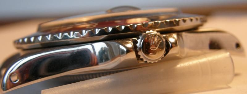

    Mil-Sub Avatar von Hypophyse
    10.08.2008
    Oysterreich
    12.821
    Original von Rolex1970
    Das ist für mich der krasseste Unterschied.
    Im Vergleich:

    7.385
    Winkel des Ungleichzeichens bei der Tritiumangabe ist viel zu Groß.....ca. 90°
    Normal wären wohl so um die 45°, maximal!

    Original von Eddm
    Hab ich auch bemerkt----und der "<" gibts nicht in dieser Form
    Lg Pasci
    Freccione Avatar von maut
    11.12.2005
    6.499

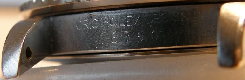

    müsste da nicht "registered design" statt "orig. design" stehen?
    was ich interessant finde ist dass überhaupt so ein modell auch noch mit WG indexen wirklich aufwendig kopiert wird...
