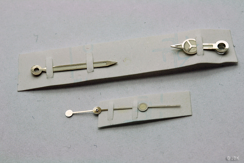

    Geht es Euch auch manchmal so wie mir?
    Man findet einen Satz Zeiger in einem unbeschrifteten Tütchen und fragt sich: Wo gehören die eigentlich hin?

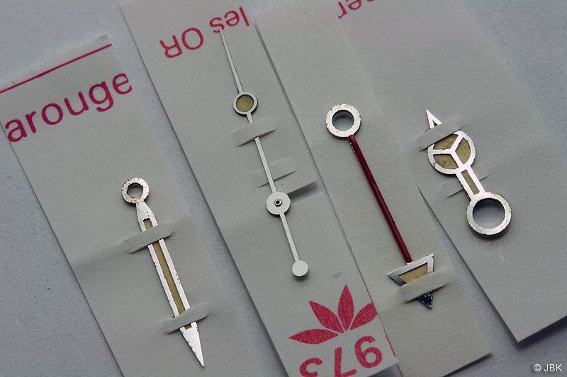

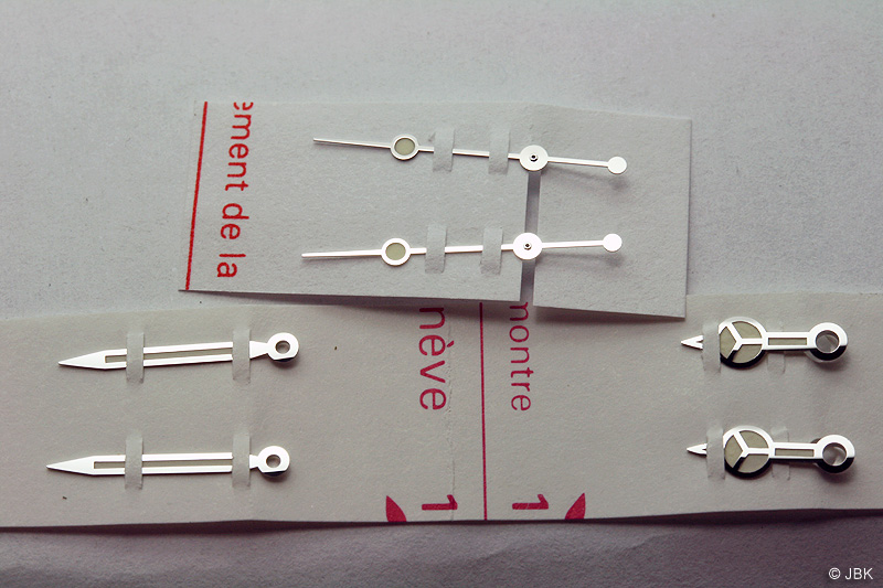

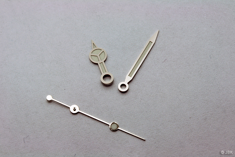

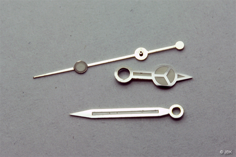

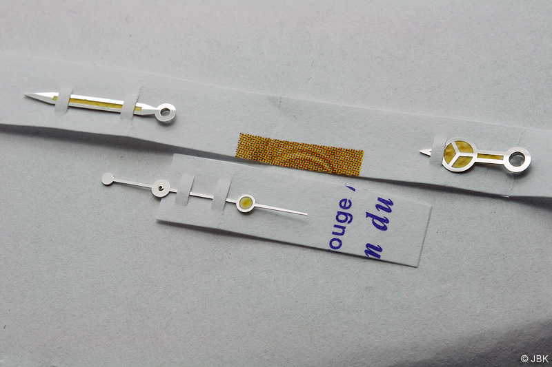

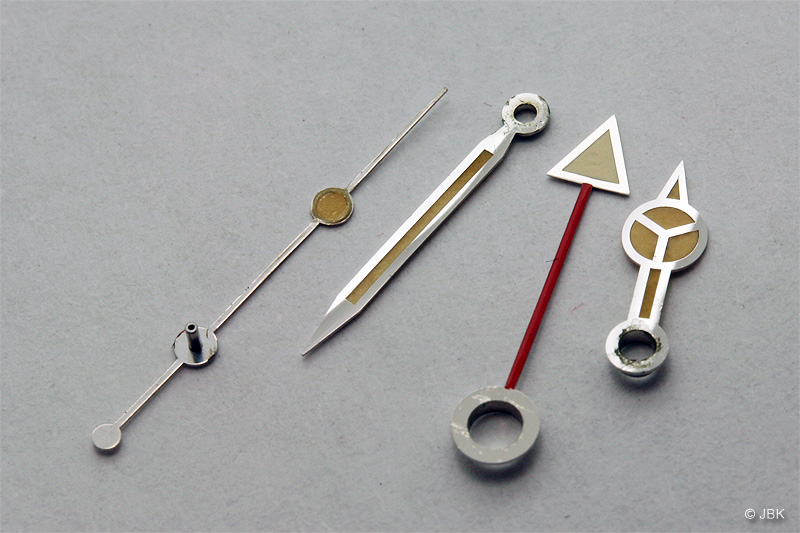

    Das hat mich auf die Idee gebracht Zeiger von denen ich weiß zu welcher Referenz sie gehören zu fotografieren und hier einzustellen.
    Vielleicht kann der eine oder andere von Euch ja auch was dazu beitragen, damit wir anhand der Fotos die Zeiger bestimmen können.
    Ich weiß die Unterschiede sind minimal, aber vielleicht klappts ja doch
    1675:
    16760, 16550 (auch 16710 & 16750?):
    1680, 1665:
    5513:
    16800, 16610, 16660, 16600:
    nochmal 16800, 16610, 16660, 16600:
    ??? (weder 16800 ect. noch 5513):

    zum letzten Bild "???"
    wenn ich das richtig erahnen kann, hat der Sekundenzeiger ein etwas längeres Sekundenrohr
    ich bin mir da nun ehrlich gesagt nicht wirklich sicher aber die späte 5500 hatte eine solches Zeigerspiel

    Hmmm, bei den Zeigern mit ??? bin ich jetzt der Party-Buster: Die sind zumindest aftermarket, sieht man sehr gut am Stundenzeiger, die korrekten sind mit LM gefüllt bis zur gedachten Verlängerung des Aufnahme-Kreises....
    hier ein paar echte und ein paar fakes.....

    oder irgendwelche eta zeiger

    14.02.2004
    29.648
    Original von Vanessa
    ... die korrekten sind mit LM gefüllt bis zur gedachten Verlängerung des Aufnahme-Kreises....
    Verstehe, Michi. Danke, wäre mir nie aufgefallen

    vielleicht auch hilfreich
    oben l std 1675 / r 24h 1675
    rest ist 16760 +16800/16610+minute 1675
    2 x sek mit kurzer hülse = 5513
    2 x sek mit langer hülse = 1680/75/65 + 16xxx
    thanks michi

    Schau mir jetzt den ganzen Abend schon nur Zeiger an und bin verzweifelt. Mache Foto und stelle dumme Fragen: Sind eigentlich die GMT Zeigersätze bei den 5-stelligen Referenzen austauschbar? Also passt z.B. Zeigersatz von 16700 auf 16750?

    Wozu dürfte denn dieser goldene SL-Satz gehören?
    28.03.2006
    28.181
    Und seid doch bitte so nett und helft mir bei den Rest; bin wirkluch am Verzweifeln:
    Stundenzeiger; nur der rechte ist Tritium. Wozu gehören sie denn?
    Minutenzeiger; sind sie unterschiedlich?
    Sekundenzeiger; links zwei mit langem Rohr, die anderen haben ein kurzes Rohr. Und wo passen sie rein?
    Besten Dank für Eure Hilfe.

    scharfe,gut geordnete anordnung
    rätselraten ist einfacher .......
    std rechts gmt 16xxx
    3 std von links 1675
    die anderen std zeiger mal sauber nebeneinander und scharf ablichten,bitte.
    dito die minutenzeiger,so kann man die aufnahme nicht erkennen.
    sekundenzeiger mit kurzer hülse 5513
    mit langer hülse 1680/75/65/16xxx
    bei den goldenen fehlt der 24 std zeiger 167xx
    michi korrigiert wenn verkehrt

    Zumindest jetzt mal mit mehr Licht. Aber bekomme sie nicht richtig dargestellt. Daher ein weiterer Versuch.
    Hoffentlich könnt Ihr mir sagen, wozu diese drei T-Zeiger gehören.
    Nach dem hier gelesenen, würde ich verstehen:
    Stundenzeiger gehört zu einer 5-stelligen GMT und Minutenzeiger zu einer 5513. Liege ich da richtig und wozu gehört der Minutenzeiger?

    Michi: Wären die dann nicht auch aftermarket?
